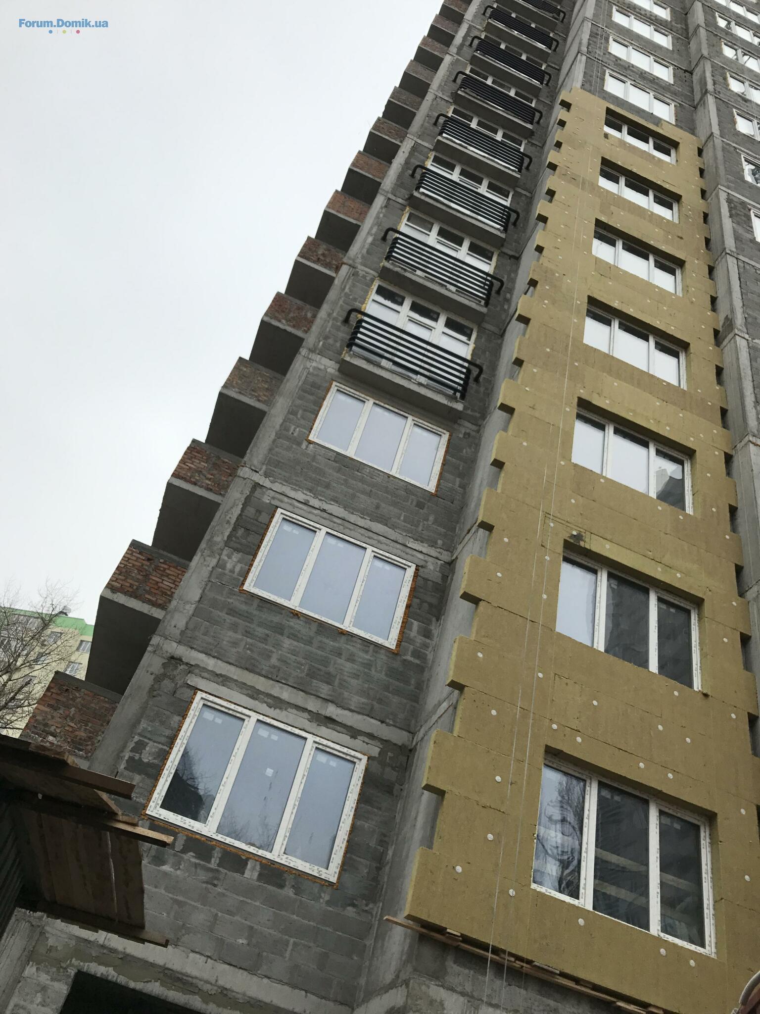

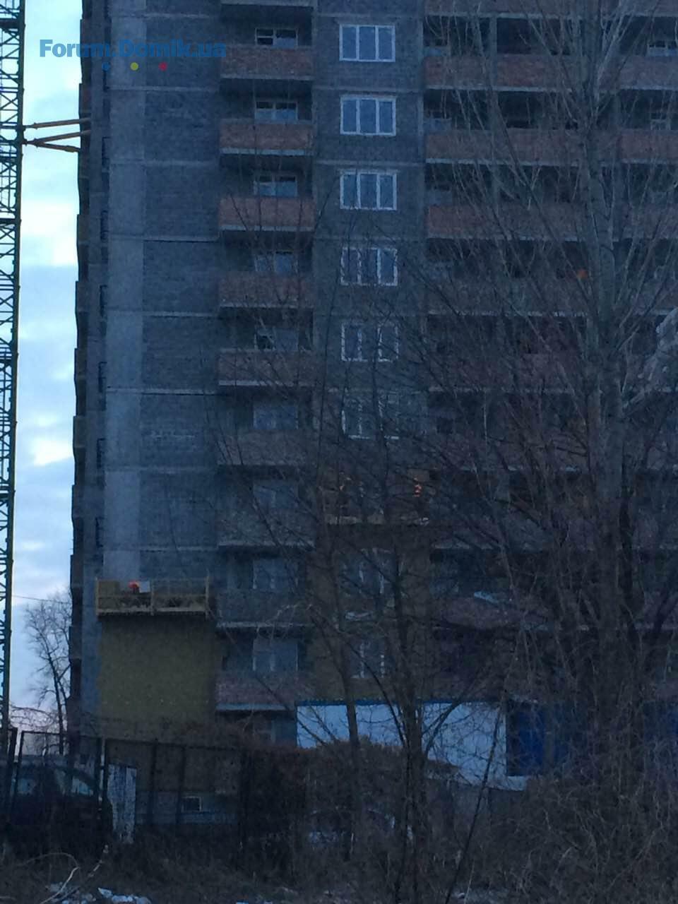

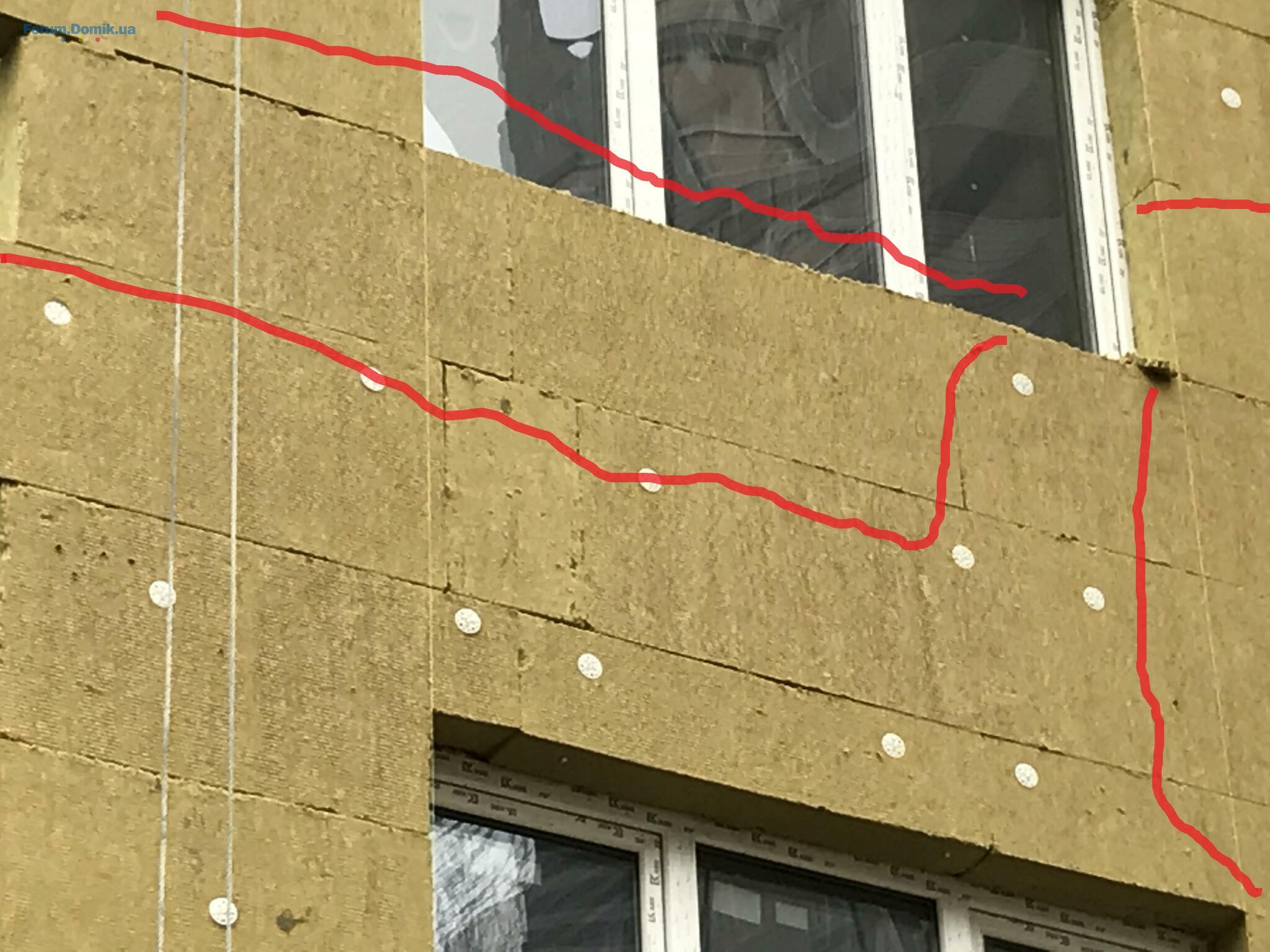

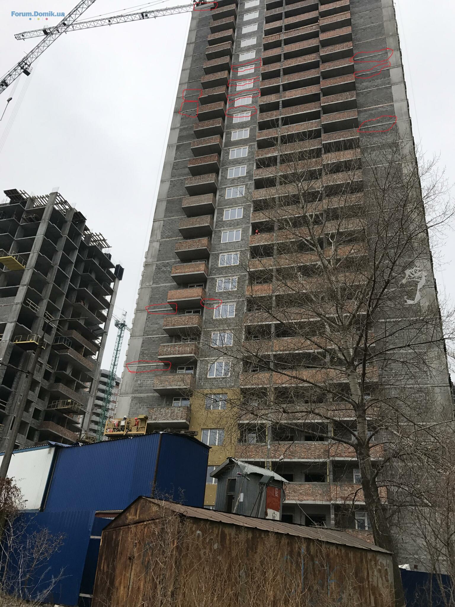

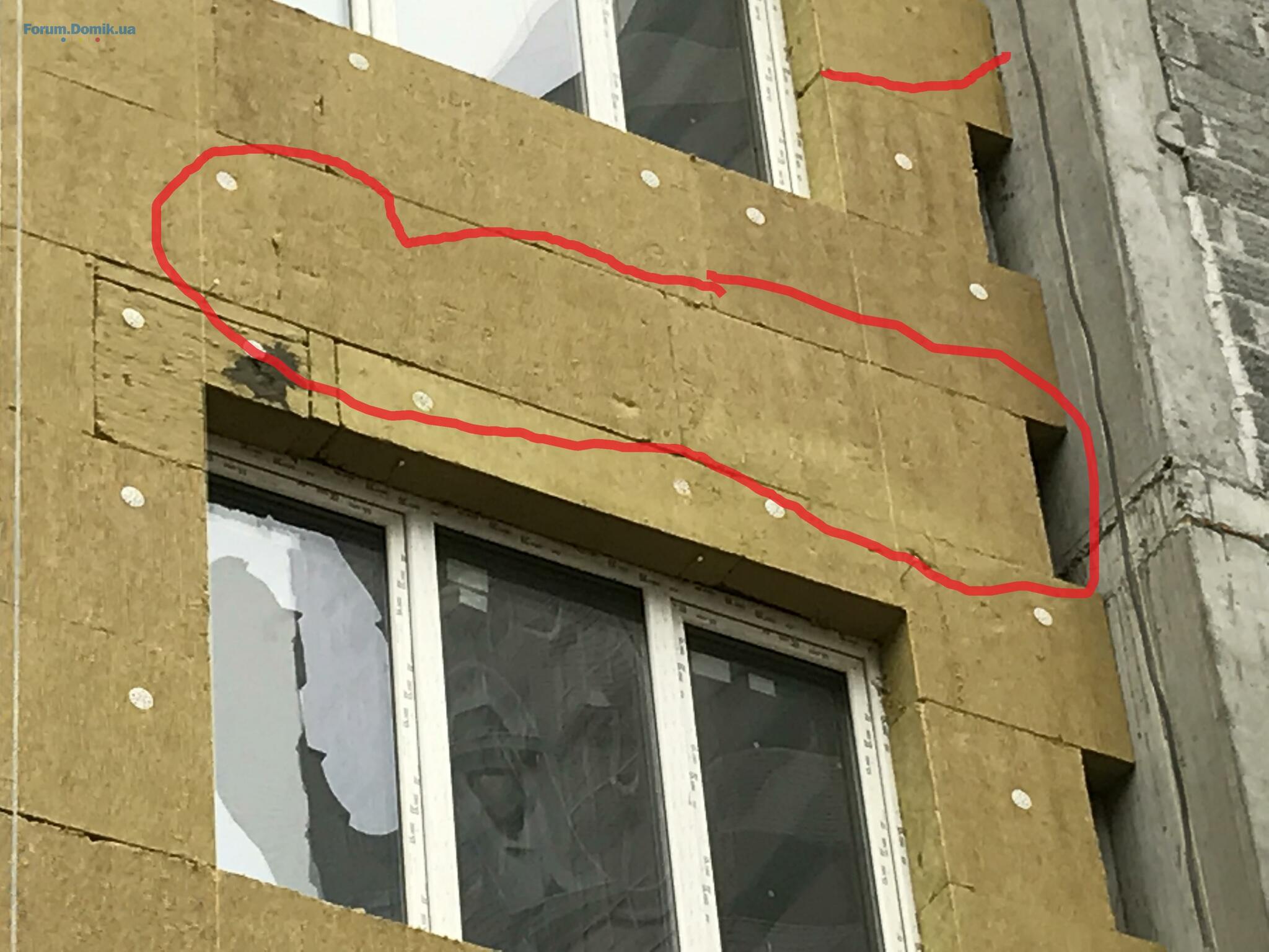

Моему огорчению нет придела.Вот посмотрите что эти паразиты творят с нашим с Вами домом.Полная ХАЛТУРА и БЕЗОТВЕТСТВЕННОСТЬ Подрядчика по утеплению фасада.
Такое вот начало и это только на первых наших этажах,до 7,а дальше и думать не буду,рухнет все эта нахр....постройка вот в этом я уверен.Построили дом быстро а на субподрядчиках поганите свой имидже "Киевгорстрой"
Наведите порядок!!!!! И щели между кирпичами заставте замазывать рабочих.
ХАЛТУРА мат...ваш....

дюбелей, как своровали...

И в чем вы сдесь увидели халтуру???
Если вы по поеду отсутсвия на минеральных плитах дюбелей, то вам немного нужно ознакомится с технологией устройства фасада.
Первая этаж это грунтование основания
Второй этаж это наклеевание плит, и только после этого идет дюбеление плит. А то что вы показали это полуфабрикат, это дюбеление так сказать техническое для толо чтобы на этапе приклеевания плита не отпала. А по нормах на каждую плита нужно забить пять дюбелей.
Ps. Не судите по неоконченой работе.

Буду наедятся,Вы меня успокоили.Посмотрим.Но щели они не замазывают.

Вот надо ВСЕМ приехать и потыкать где нужно залепить переде тем как клеить
Тот технологический процесс который приминают фасадчики называется ЛИПУХА.Прилепил и ХРЕ....кто увидит
Намазвают утеплитель тонкими полосками (шпателя) я не видел и к стенке,а щель между кирпичами остается ВЕДЬ ШПАТЕЛЯ НЕТУ и раствора в большом количестве не увидел
Весь дефект скрыт под утеплителем.Как плитка по центру держится а по бокам пустая.
Такой это новый тех.процесс.????

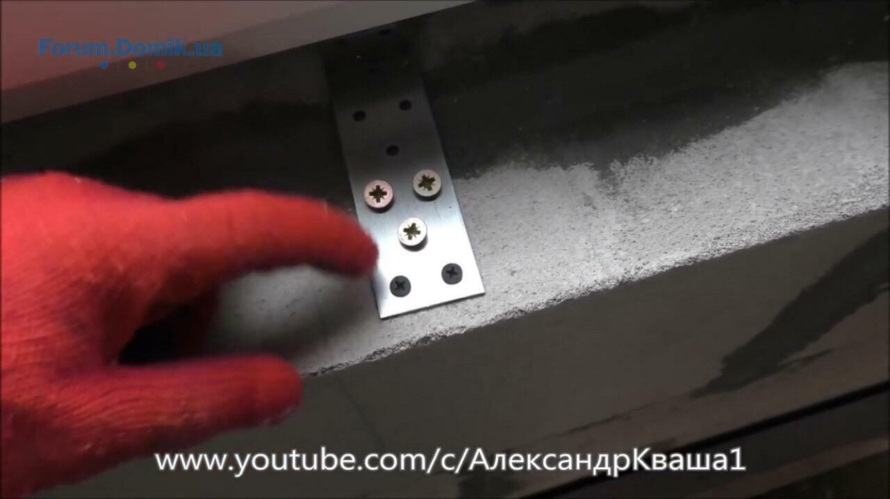

Окна они должны были по идее на скобки крепить : https://www.youtube.com/watch?v=L51mnsO38vo&feature=share как- то так.

Если вы внимательно посмотрите то увидете что окна закреплены именно так на скобы.

Всем доброе утро. КГС строит такие махины и у него такая репутация ну я не думаю что он себе позволит такую халтуру - для этого есть технадзор, который за это отвечает в КГС независимо от подрядчика. Есть технология и люди ее придерживаются. Поэтому мы с Вами инвестировали именно в эту компанию как самую надежную. Всем удачного дня
