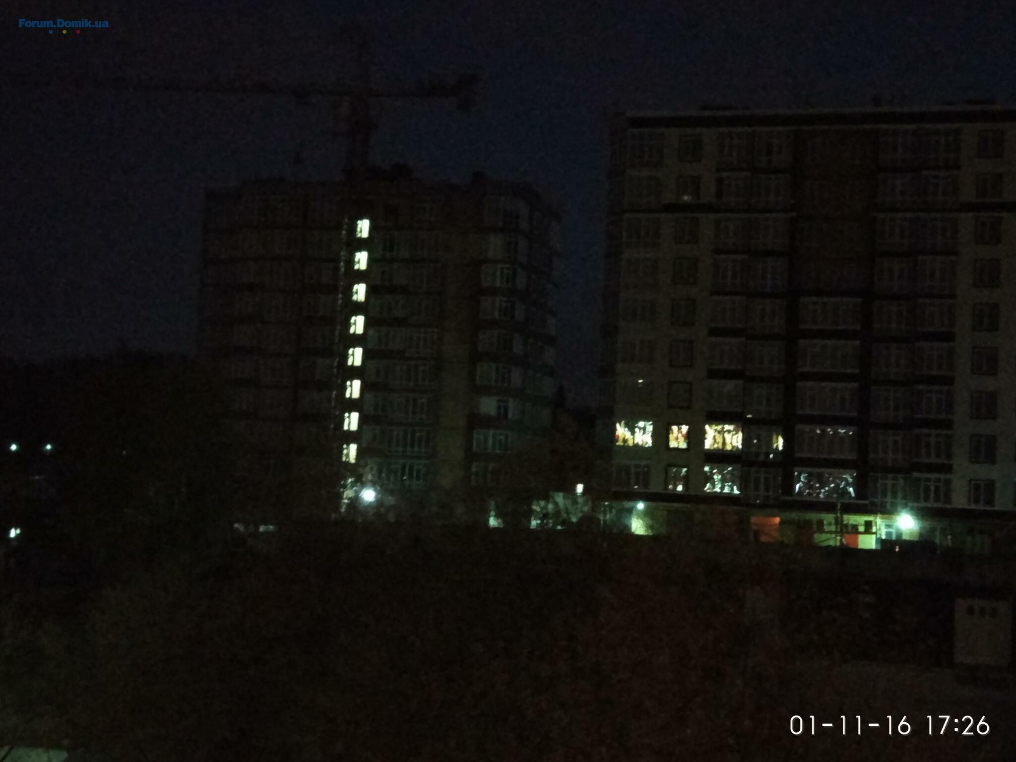

В 4м домике уютно горит свет.
Фото со стороны второго дома.

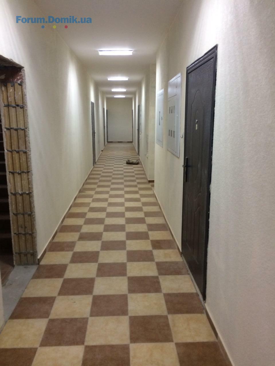

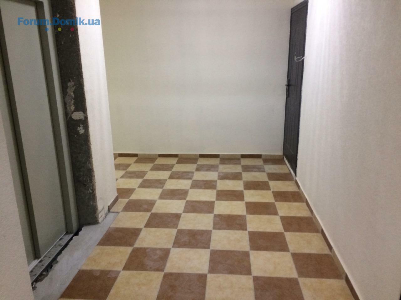

по поводу ремонта, как то все неоднозначно, вроде как можно договориться на месте и начинать что то делать.
так как у нас перепланировка уже сделана, мы ждем газ или весну, и уже тогда будем делать ремонт.
фото 3 дома сегодня внутри
