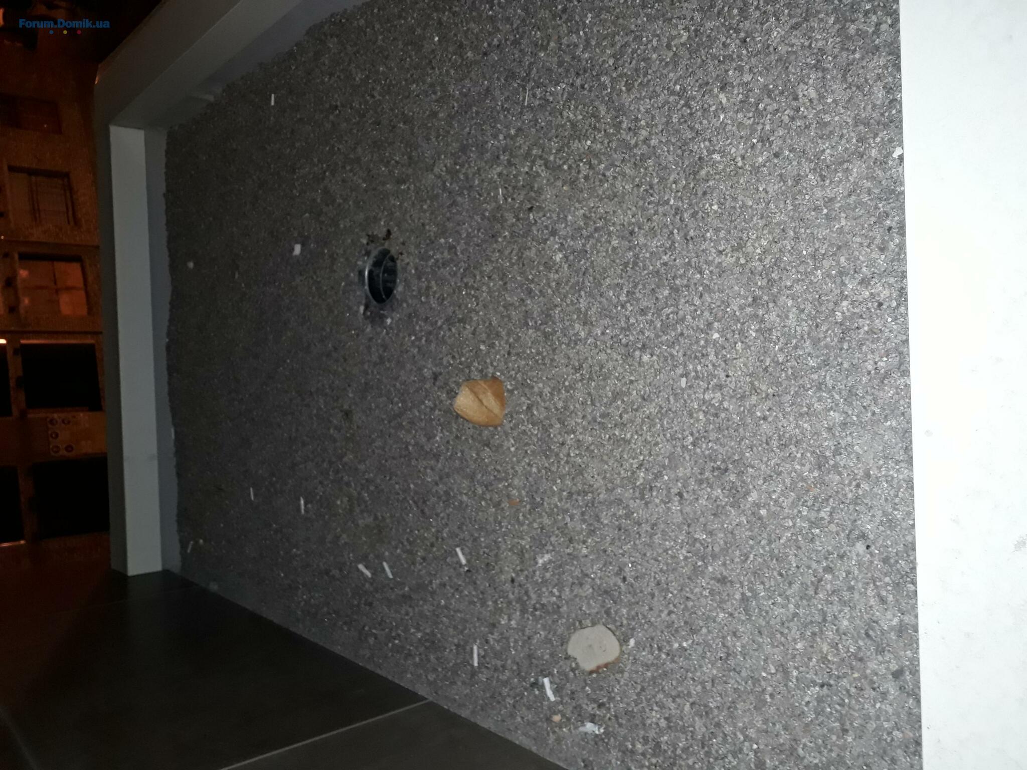

Люди,будьте людьми! Не кидайте з ваших вікон/балконів окурки і тим паче хліб!!! Коли я виходжу на балкон, бачу таку картину!

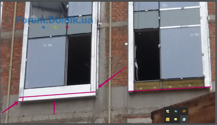

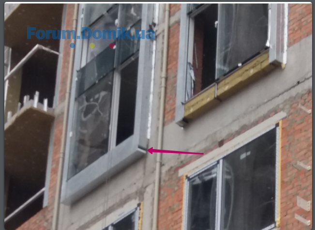

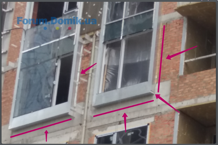

Как обещал даю фото халтуры при строительстве 3 дома, на фото показано что нет планок примыкания к стенам снизу и по бокам окон особо видно на 5 этаже + утепление проводилось снизу окон 5 этажа до конца горизонтальных планок а нижняя накладка намного больше и там образовалась дыра без утепления, что даст на бетоне без утепления промерзание.
А потом откуда гул!!! Не до закрепленная обшивки к стене и крепиться она и на герметик убирает и гул и сквозняки возле окон.
Просьба ребят от компании донести это застройщику. Сейчас исправить это дешевле. Чтобы не рекламировать публично качество Вашей организации публично. Фото как доказательство и окна на 2 доме где сделали правильно и на 3 дома.

Цитата "F_nati":Люди,будьте людьми! Не кидайте з ваших вікон/балконів окурки і тим паче хліб!!! Коли я виходжу на балкон, бачу таку картину!
100% кому то нужно свою бригаду ремонтную в чувства привести, перекур + перекус. Обратите внимание кто над вами в ремонте.

Цитата "1511":Как обещал даю фото халтуры при строительстве 3 дома, на фото показано что нет планок примыкания к стенам снизу и по бокам окон особо видно на 5 этаже + утепление проводилось снизу окон 5 этажа до конца горизонтальных планок а нижняя накладка намного больше и там образовалась дыра без утепления, что даст на бетоне без утепления промерзание.
спасибо за фото.
Просьба ребят от компании донести это застройщику. - от какой компании?
Нужно это доносить напрямую застройщику. Или задать вопрос "почему так сделано"
Добавлю к этому, насчет качества строительства. На Вашем втором фото видно, что рядом на окне отсутствует планка снизу. Так вот, недавно на выходных именно эту планку на наших глазах оторвало от окна. Как раз был сильный ветер
