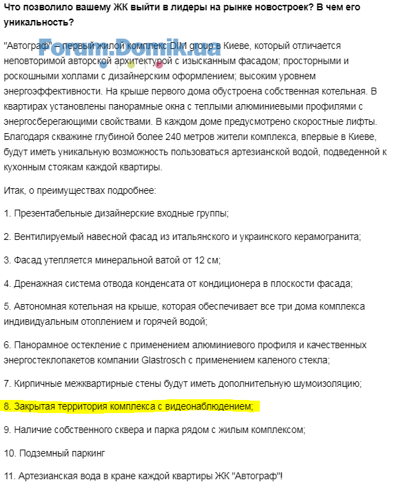

Добрый день. Кому-нибудь показывали при приобретении проектную документацию и генплан территории? А то в договоре по тексту везде идут отсылки "согласно проекту", а сам проект еще попробуй увидеть
И кстати, получил ли кто-то внятное объяснение по поводу нарушения пункта 7.7 из Решения КГГА про передачу земельного участка о "7.7. Проектом будівництва житлового комплексу передбачити місця постійного зберігання автотранспорту (крім відкритих автостоянок) у кількості, не меншій за одне машиномісце на кожні дві квартири у цьому комплексі."

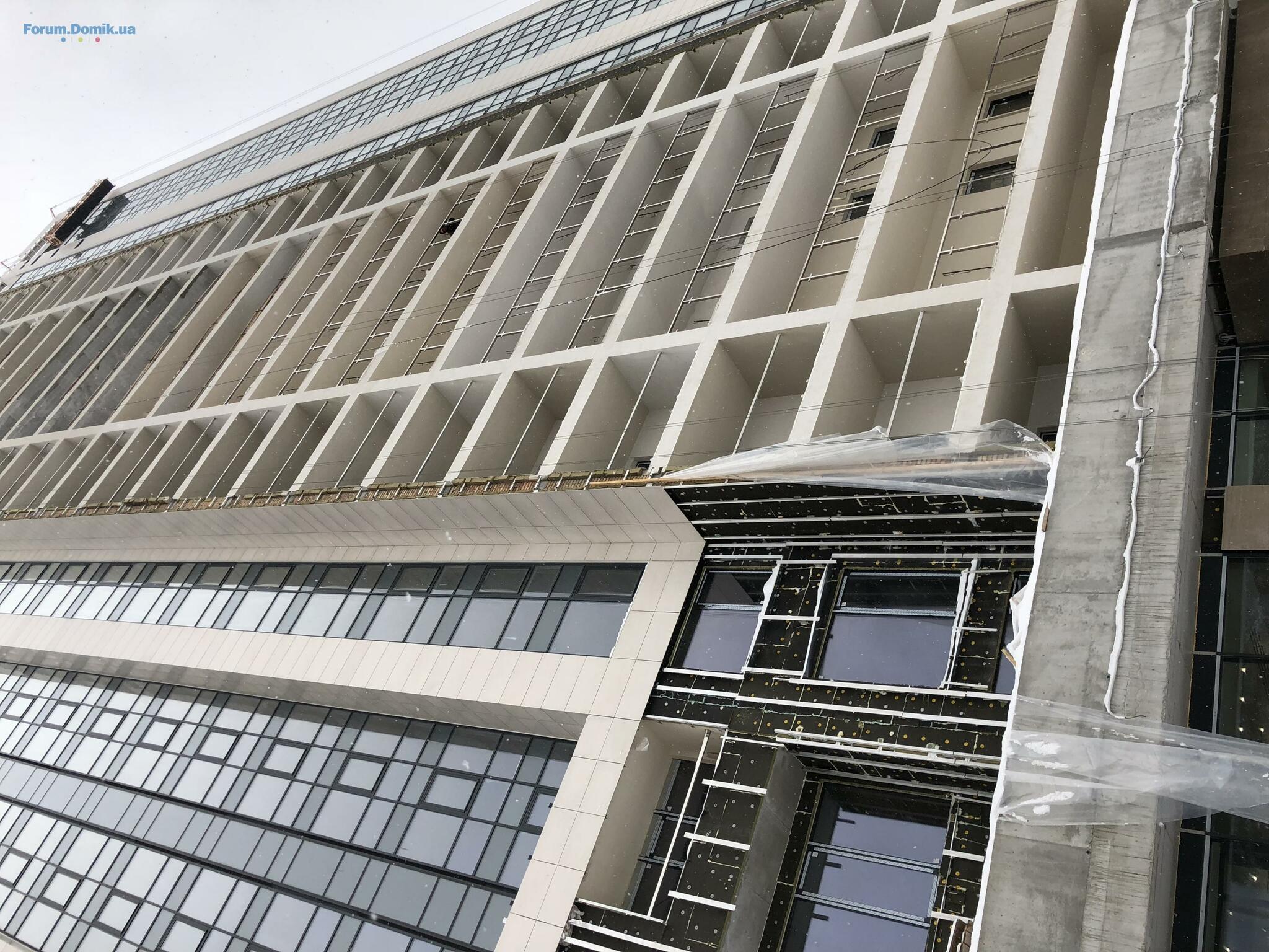

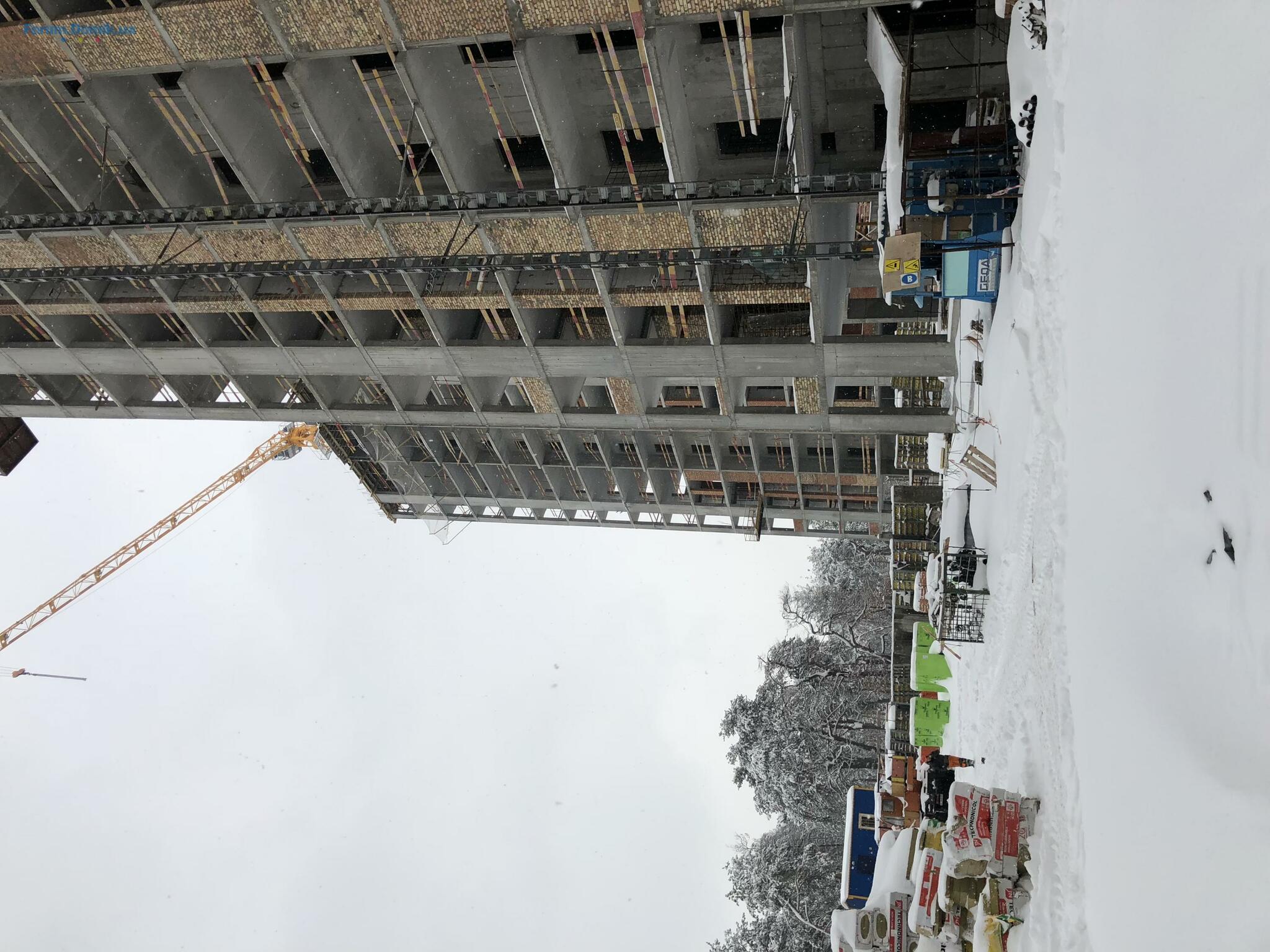

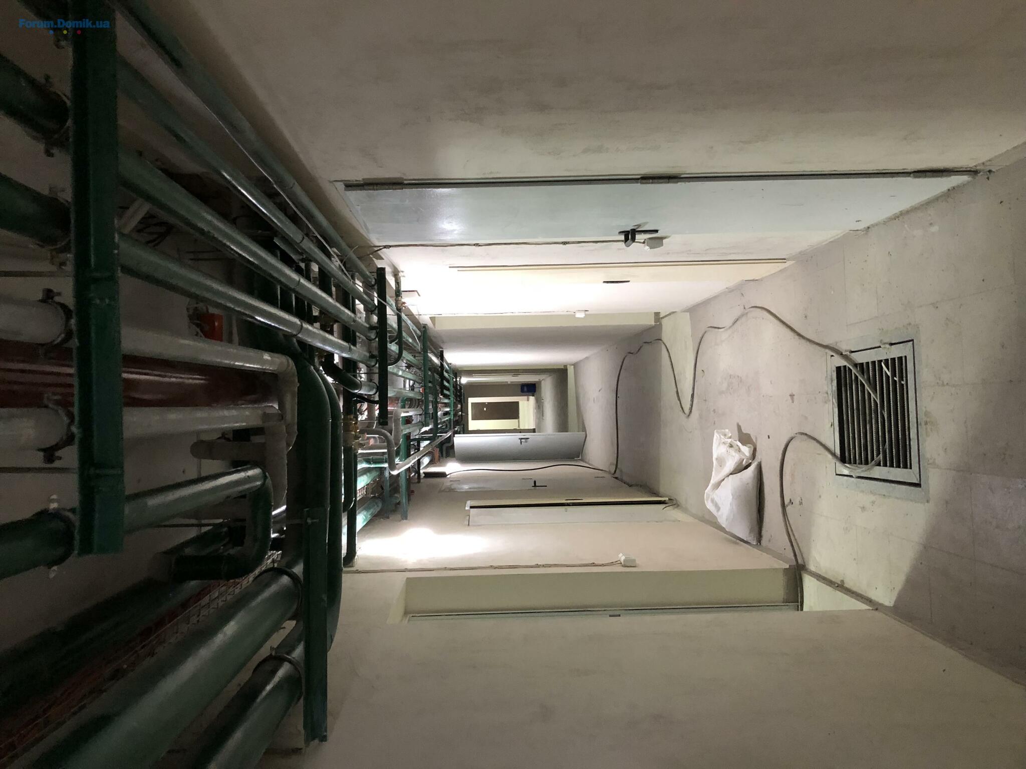

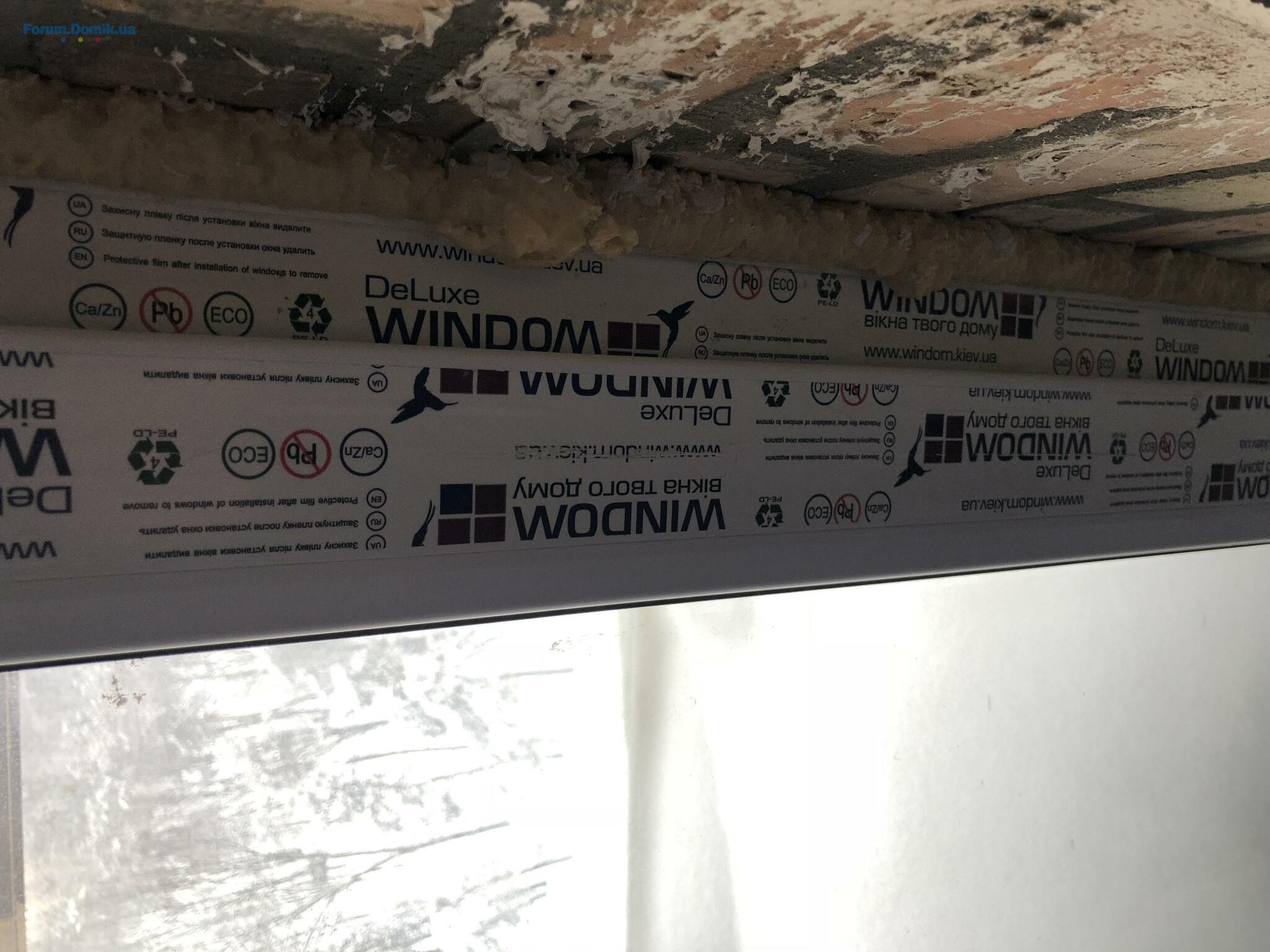

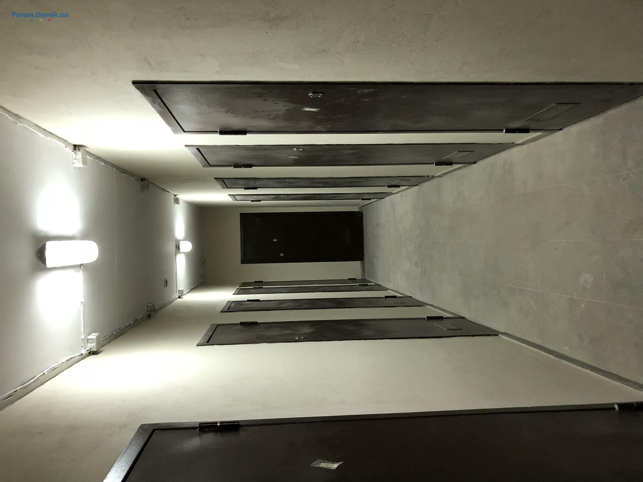

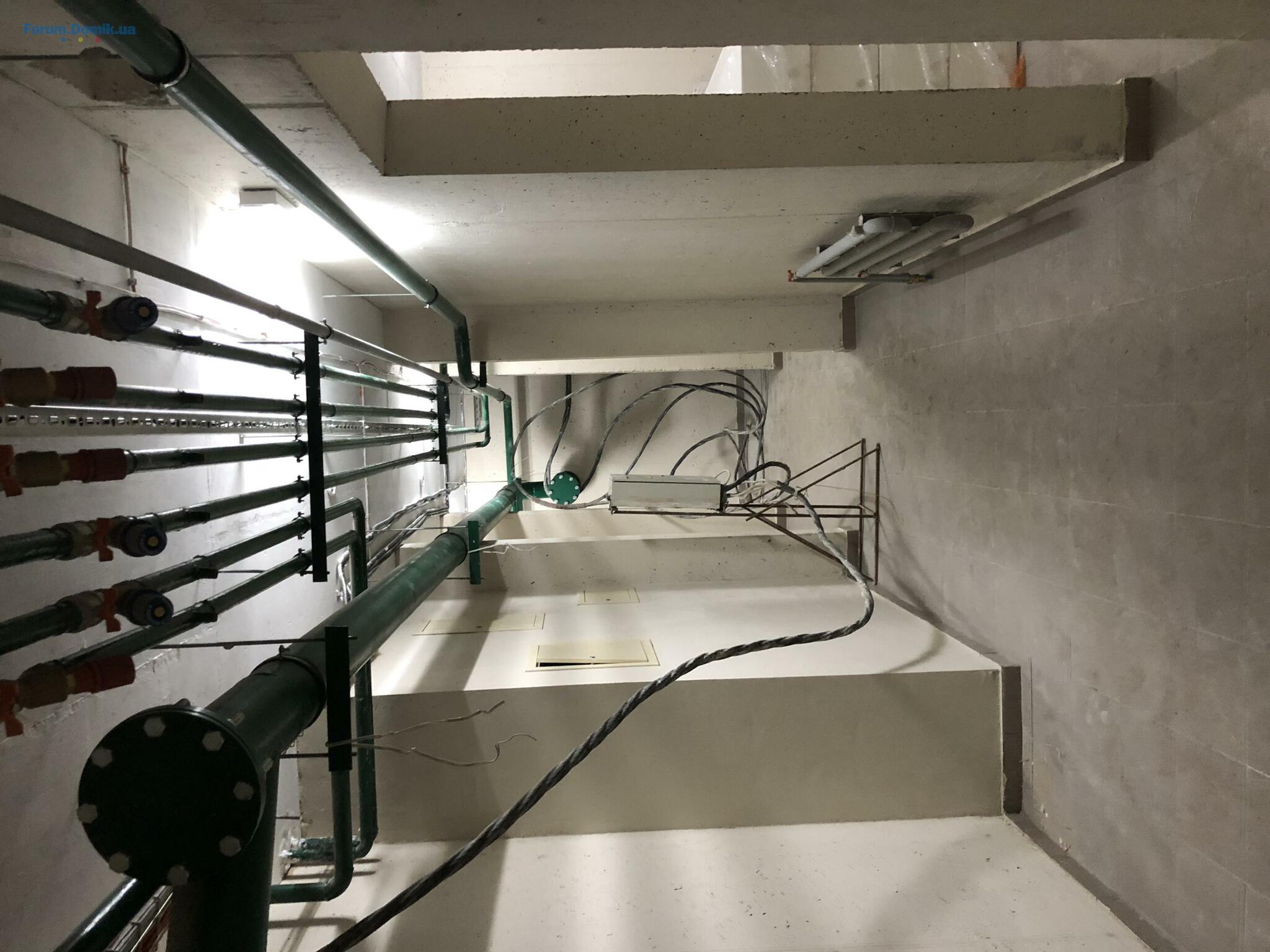

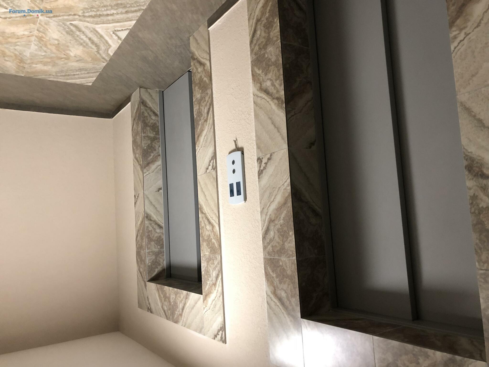

Artist0777
Новачок
19
28 січня 2018
05 бер 2018 21:35
Вот немного фоток с осмотра

Цитата "toltec":Добрый день. Кому-нибудь показывали при приобретении проектную документацию и генплан территории? А то в договоре по тексту везде идут отсылки "согласно проекту", а сам проект еще попробуй увидеть
//kmr.ligazakon.ua/SITE2/l_docki2.nsf/al ldocWWW/4EEFCF1EC434EB16C225746500688716 ?OpenDocument
Генплан несколько раз менялся, последний, несмотря на просьбы, никто так и не показал) Увидим, как говорится, по факту. Сейчас у нас мест для хранения авто 1 на 4 квартиры, при чем с учетом и открытых, и подземной автостоянок, что не вписывается ни в нормы, ни в здравый смысл, учитывая, что в некоторых семьях по 2 машины.

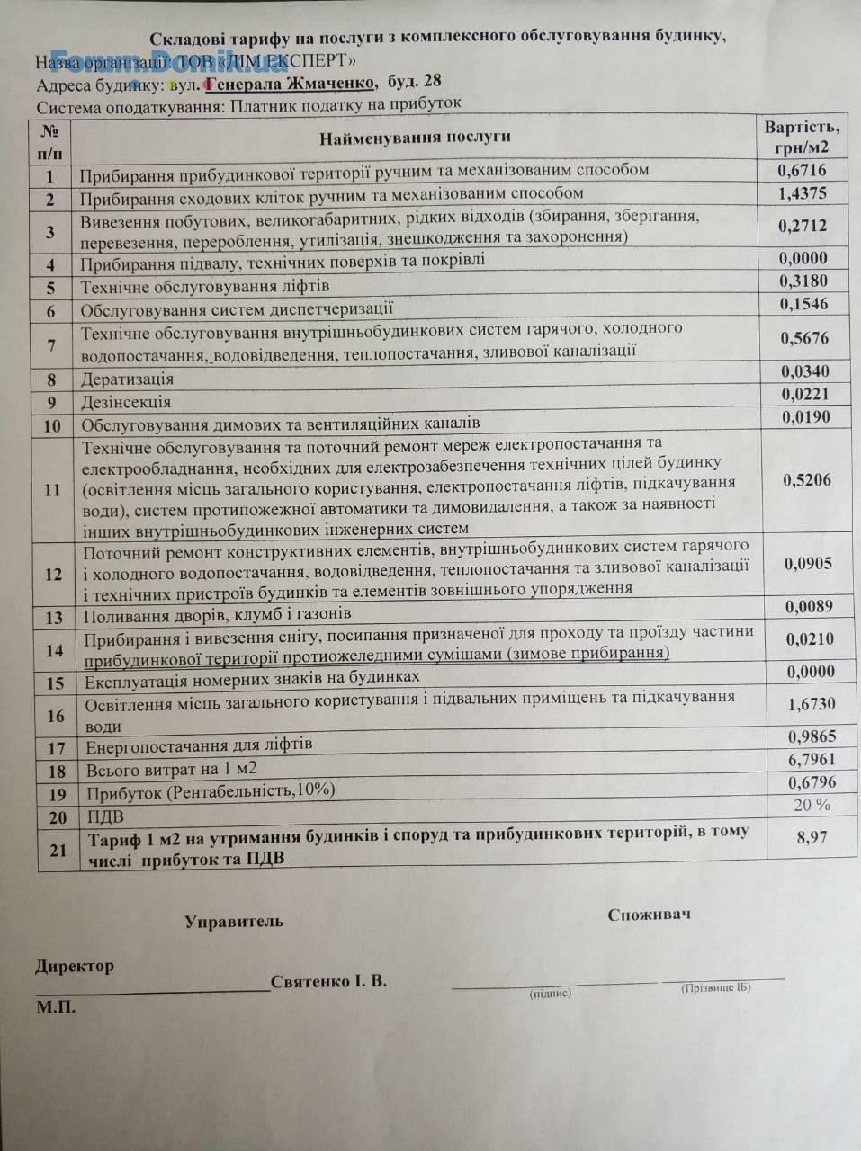

Посмотрела калькуляцию на услуги. Кому нибудь объяснили почему 16 и 17 пункты дублируются в 11 пункте. Как часто будут убираться лестничные клетки (1 раз в месяц, 1 раз в год или 1 раз за весь срок эксплуатации), входит в услугу уборка прилифтофых площадок на этажах? Кроме того непонятно как будет учитываться вывоз мусора, уборка придомовой территории, техническое обслуживание домовых сетей водо- и електро- снабжения для коммерческих помещений? Услуги службы охраны и консьержа не включили в список услуг!!!Еще плюс 100-200 грн. за охрану и видеонаблюдение?? Сумма получается не маленькая.
