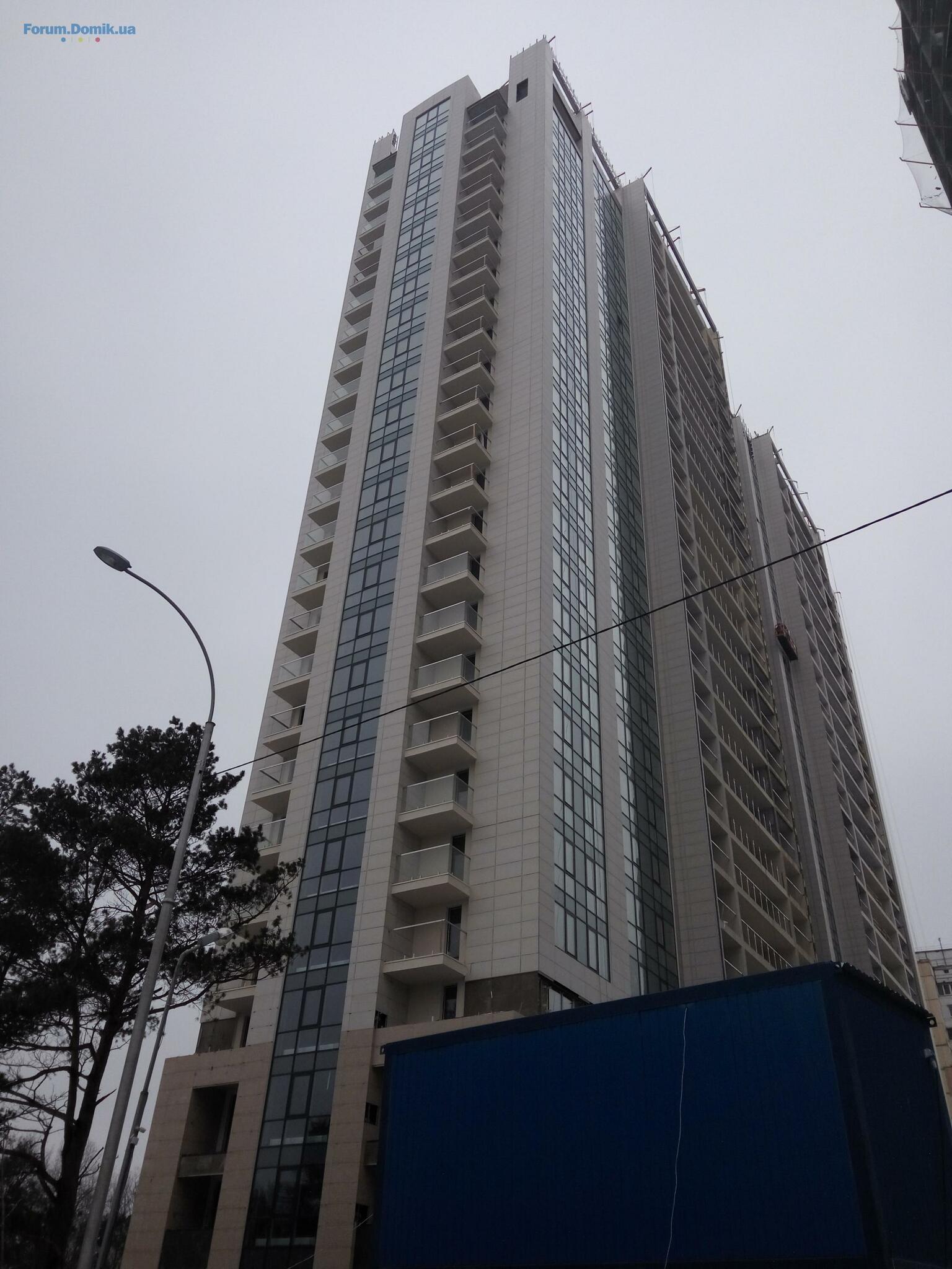

Сегодня.2й дом 26й в работе, 3й 15й. Первый с1-4 плитко нет.Ограждения на торцевых балконах 1й дом уж очень изящные, без вертикальных опор. Страшновато.

Я следил по камерам, как они начинали монтировать фасадную плитку. Как они пыкались-мыкались, как бы все это решить. Была приличная пауза, когда они выяснили, что пять плиток на один этаж никак не влазят, и принимали решение, как быть дальше.
Чтобы было красиво и без "залепух", правильно было бы подрезать каждую плитку, раз уж залетели с размерами. Но дешевле, конечно, - каждую пятую - сразу сантиметра на 4-5.
А с внешним видом... Та перетопчутся...

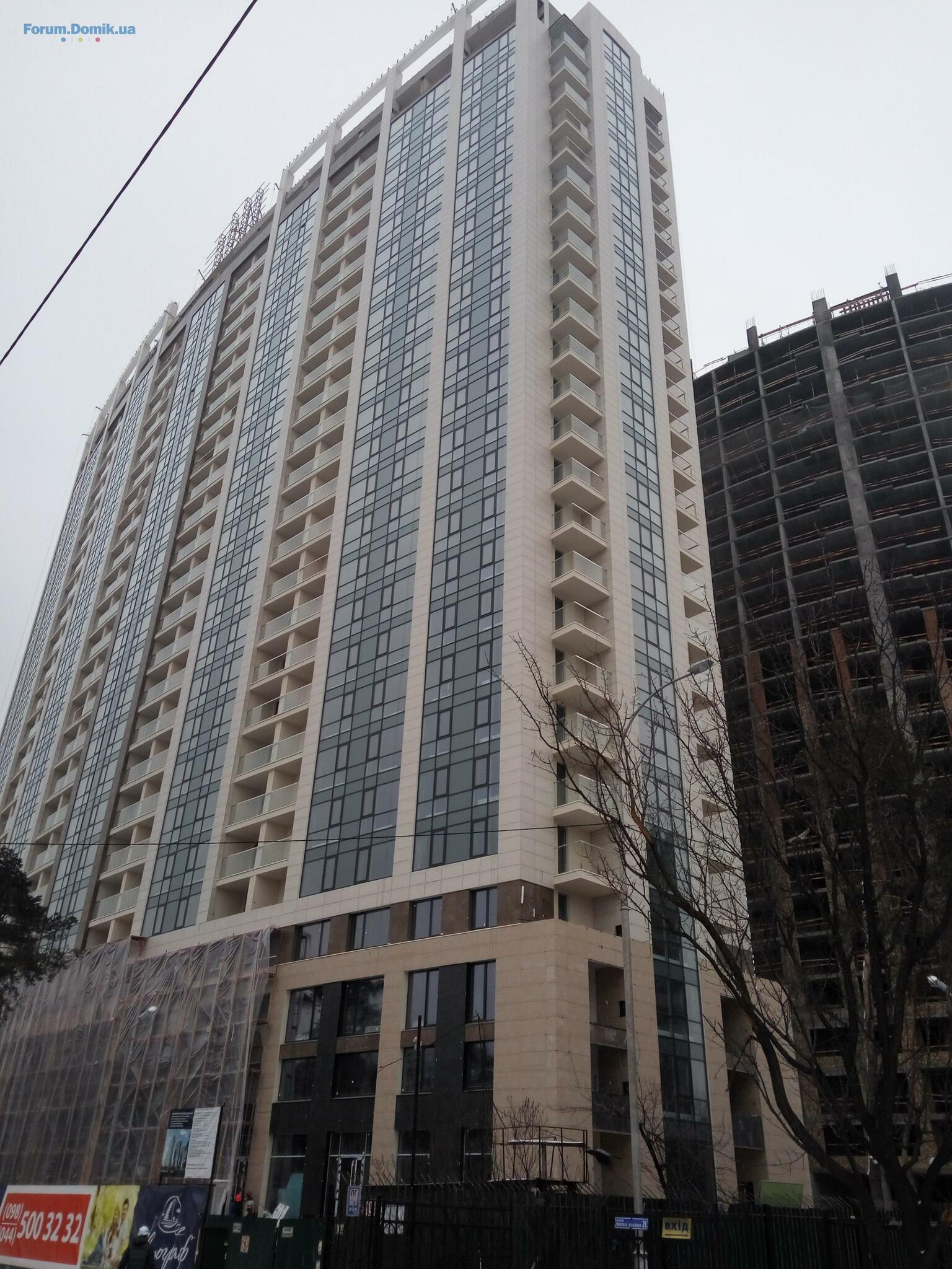

И откуда у вас вообще такие мысли?
Как вы себе представляете процесс: люди специально подогнали высоту этажей под плитку на этапе проектирования (хотя проект вообще был без плитки сперва!), а затем "что-то пошло не так", но узнали о том, что этажи нужной высоты "не получились" уже только когда была кирпичная кладка, окна и так далее? Ну это абсурд.Посмотрите на другие здания, облицованные керамогранитом - часто точно такая ситуация, где под каждый этаж обрезается плитка в одном ряду. Можно этого не делать, но тогда на каждом этаже горизонтальные линии будут на разном уровне: где-то они будут совпадать с линиями окон, а где-то - нет.
