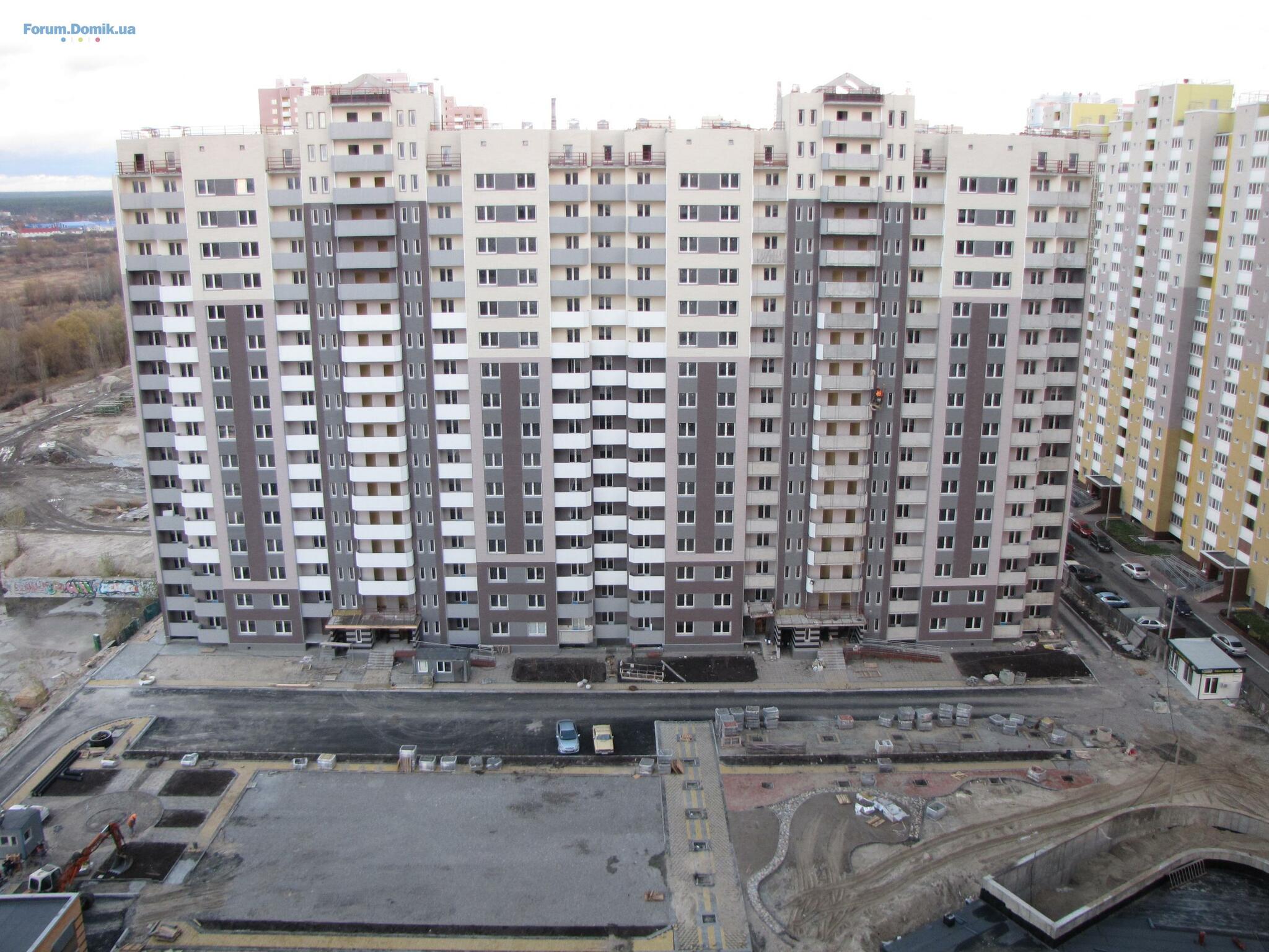

Благоустройство территории. 12 ноября 2015.

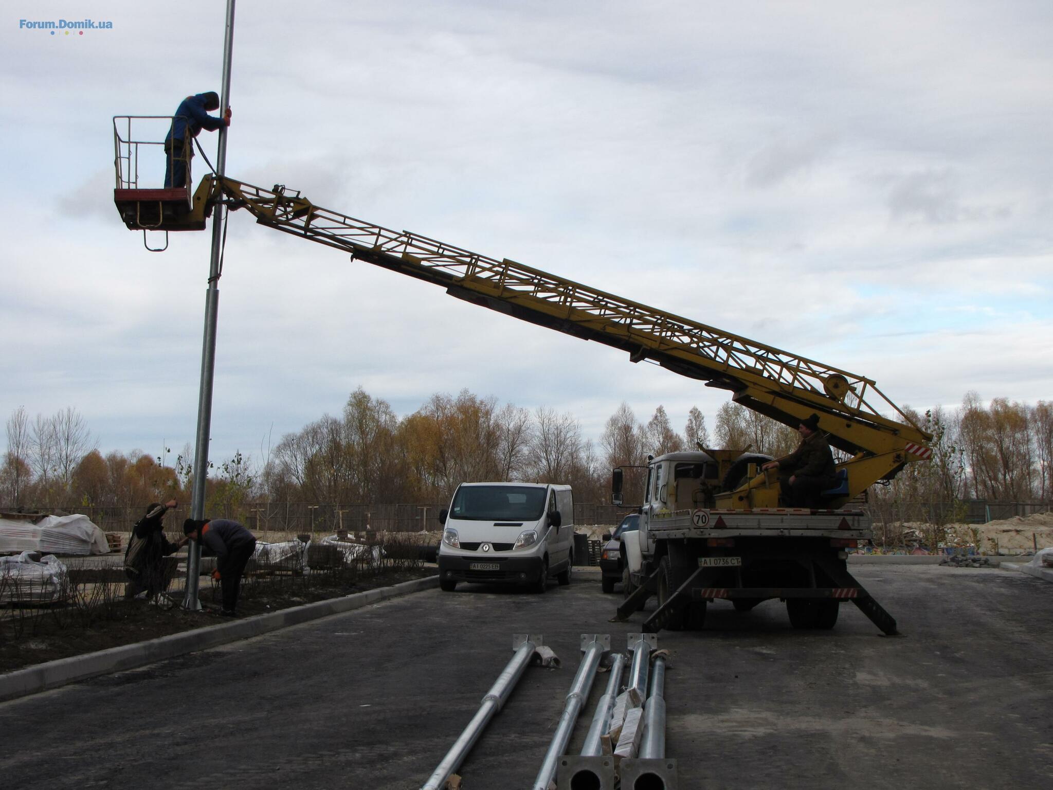

Мне сообщили что ОП-будку забрали. Везде засыпают землей. Высаживают цветочки.
Пшик
П
68
24 жовтня 2015
19 лист 2015 16:13
Цитата "ЧувачОк":Мне сообщили что ОП-будку забрали. Везде засыпают землей. Высаживают цветочки.
Интересно
А к кому теперь обращаться?Успеют ли сдать в эксплуатацию за оставшиеся 10 дней?
Caprice
37
01 жовтня 2014
19 лист 2015 19:30
Плохие у Вас информаторы, будку перенесли на другую сторону дома, что бы она не мешала облагораживать територию!!!
