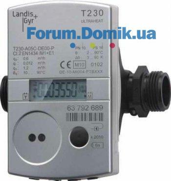

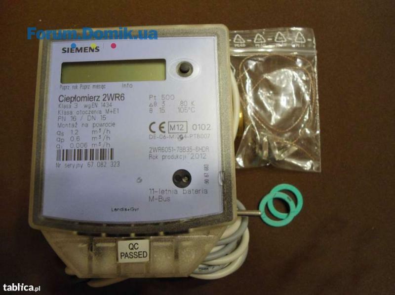

Приветствую всех потенциальных соседей!
Пришло время собрать группу желающих на установку индивидуальных счётчиков тепла.
Ранее я уже предоставлял полную информацию и отвечал на все вопросы по теме счётчиков, напомню, что я не представитель фирмы-установщика, я – инвестор 4-го дома, но у меня есть опыт по установке счётчика тепла и дальнейшего его эксплуатации. В прошлом году я организовывал несколько групп на комплексную установку сч.тепла в одной из новостроек Киева, в которой мною была приобретена квартира, и, чувствуя ответственность перед соседями, промониторил весь рынок фирм г.Киева на предмет стоимости и условий установки, а также выбора типа счётчика: механический или ультразвуковой. Была отобрана официальная фирма-представитель в Украине сч.тепла производства компании Landis+Gyr (ранее SIEMENS), эта фирма сама завозит данные счётчики для продажи на территории Украины, а также занимается их установкой, с последующей комплексной гарантией на счётчик и произведённую работу. Никто в дальнейшем не пожалел о своём выборе как фирмы, так и типе счётчика (а их было установлено около 30), т.к. фирма-установщик безо всяких предоплат на оговоренных условиях и в оговоренные сроки выполнила свою работу (в ЖЕК пришлось сходить только 1 раз для подписания доп.соглашения на учёт теплоносителя по счётчику)., а в правильности выбора счётчика была возможность убедиться при его установке, когда вырезался кусок трубы, и с ужасом наблюдалось всё её содержимое: метал.стружка, песок и всякая гадость в виде жижи с примесями машинного масла, и это в новострое во 2-й отопительный период!
Затрону несколько вопросов на тему счётчиков, а чтобы никто меня не упрекал в правдивости моих слов, исходя из предыдущих дискуссий с представителем какой-то фирмы, устанавливающей механические счётчики (ранее было удалено модератором), по-скольку я привык отвечать за свои слова, буду оперировать фактами и выдержками из документации и доступных всем источников.
1. Почему выбор пал на производителя Landis+Gyr? Потому что счётчики этой фирмы ранее выпускались под именем SIEMENS, а качество SIEMENS в рекламе не нуждается. Немцы умеют делать качественные вещи, которые служат гораздо дольше, чем заявлено производителем (из документации: «средний срок службы счетчика составляет 15 лет»). Ранее меня упрекали, что Landis+Gyr – это не SIEMENS, аппелирую: «Компания Landis+Gyr GmbH входит в международную группу компаний Landis+Gyr, штаб квартира которой расположена в г.Цуг, Швейцария. Группа занимается разработкой и производством систем и устройств для учета и эффективного использования электрической и тепловой энергии. Компания Landis+Gyr GmbH специализируется на разработке и производстве ультразвуковых теплосчетчиков и расходомеров. Офис и завод компании находятся в г.Нюрнберг(Германия). Компания создана на базе двух ранее существовавших фирм: Siemens Nurnberg и Landis & Staefa Frankfurt, которые имели опыт разработки и производства ультразвуковых приборов с начала 1980-х гг.» Приведу пару фото, как говорится, найдите 10 отличий :)
2. Почему выбор пал на ультразвуковой счётчик? «Рабочая часть расходомера выполнена полностью из металла и не содержит подверженных износу вращающихся частей», соответственно в нём, в отличие от механических, нечему ломаться. Содержание мусора в трубах «не порадует» крыльчатку механического счётчика. Чтобы развеять сомнения в надёжности ультразвукового, привожу выдержки: «Конструкция измерительного канала, исключает влияние загрязнений на внутренних стенках (DuraSurface) на точность измерений», «Уникальная конструкция обеспечивает высокую точность измерений, даже при абразивном износе и железосодержащих налетах», «Встроена система диагностики загрязнения расходомера с автоматическим регулированием мощности ультразвука»
3. Почему рекомендую проверенную фирму-установщика? Да потому, что она уже проверенная, выполнение условий и обязательств доказала на практике, минимальная цена при наилучших условиях! Дешевле не нашёл. Условия следующие:
- предлагаемые ультразвуковые счётчики тепла Ultraheat 2WR6 либо Ultraheat T230 (стоимость одинакова)
- гарантийный срок на счётчик и на работу составляет не менее 5 лет, что перекрывает межповерочный интервал, а это значит, что при последующей поверке счётчика фирма гарантирует, что установленный счётчик пройдёт поверку на класс точности, если нет - бесплатная замена, или ремонт (то бишь 8 лет спим спокойно). А если учесть, что фирма сама же устанавливает ввозимые ею счётчики, то и на лояльность гарантии можна рассчитывать
- НИКАКИХ ПРЕДОПЛАТ, и, соответственно, рисков своими деньгами! 100% оплата за счётчик и его установку осуществляется только после выполнения всех работ и согласования проекта в ЖЕКе, заказчику при оплате выдаётся согласованный проект, и остаётся лишь подойти в ЖЕК для подписания допдоговора на оплату за тепло по счётчику.
Весь процесс установки-согласования происходит в 2 этапа: при 1-й встрече с представителем фирмы Вы заполняете бланк-заявление в ЖЕК для разрешения на установку счётчика (для этого Вам ЖЕК посещать не нужно), при 2-й встрече получаете всю документацию на руки в обмен на оплату за установленный счётчик и услуги.
Стоимость счётчика и производимых работ (проект, разрешения, согласования) на сегодняшний день составляет от 4100 грн, и зависит от количества желающих. Если кто найдёт дешевле при тех же условиях, я готов присоединиться к Вашей группе. Так что "шукаю однодумців".
Кто захочет посмотреть на уже установленные счётчики этой фирмой, могу пригласить на экскурсию (район Шулявки), чтобы развеять сомнения, что я не представитель фирмы, и это не реклама.
Мой интерес заключается лишь в том, что при количестве и мне цена будет соответствующая, и условия по гарантии и установке будут такие же, как и на предыдущей квартире, и рисков своими деньгами не будет, если ЖЕК палки в колёса ставить начнёт (такая себе подстраховка).
Заявки на установку присылайте на адрес: uet@list.ru (указывайте, пожалуйста, номер дома, конт.тел).
Для 3-го дома установка возможна прямо сейчас, для 4-го – где-то через месяц. Не откладывайте на последний день, до отопительного сезона можете не успеть. На возникшие вопросы смогу ответить по телефону (хотя и так старался всё объяснить здесь, чтобы их минимизировать), т.к. сейчас сломана правая рука, и «замахался» набирать даже этот текст в течение нескольких дней :)
С уважением, Ваш будущий сосед.
