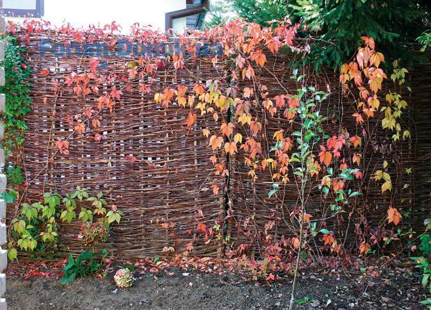

Ну вот совсем уж бюджетные заборчики. Вот этот и не просматривается очень сильно, и недорогой:
