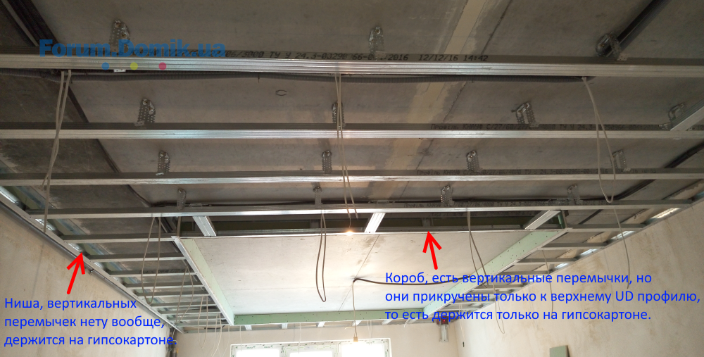

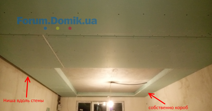

Добрый день, нужна помощь!
Недавно мастера сделали потолок из гипсокартона, с нишей вдоль одной стены, и коробом посреди для натяжного потолка.
Но вот какое то у меня недоверие к сделанной конструкции, особенно к нише и коробу.
Суть в том что ниша и короб по периметру держатся только на гипсокартоне. Tо есть вертикальных перемычек из профиля вдоль ниши вообще нету, а по периметру короба сделаны перемычки из CD профиля, но они прикреплены только к одному верхнему UD профилю. (см. фото).
Можна ли так делать? Не смертельно ли это, или лучше переделать?

По коробу нормально все сделано, плюс подвесы есть и профиль то дюбелями к потолку прикреплен,но ниша да, может стоило бы перемычки бросить! А какая квадратура потолка? И сколько обошлось с материалом и работой все это?

Там где расстояние от стены конструкция не закреплена к стене? Можно закрепить хотя бы к потолку конструкцию. Он просто может провиснуть с той стороны.

К стене не закреплен. Смотрел в ютубе - делаю либо перемычки вертикальные из СD профиля, либо дают подвесы на горизонтальные перемычки.
Потому вот и закралось сомнение по поводу этой конструкции, где короб и ниша чисто на ГКЛ держатся.
Наверно просто дам подвесы на горизонтальные СD перемычки.
