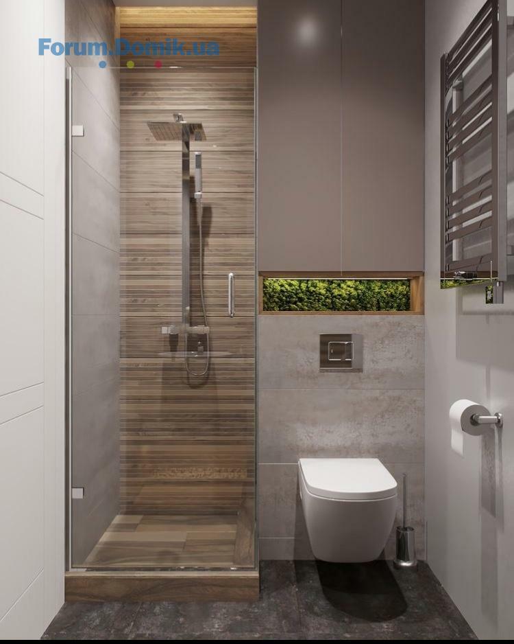

Я готовлюсь сейчас к ремонту среднего уровня в однушке, в принципе все с кем общалась (адекватные мастера и кто делал недавно ремонт) сказали рассчитывать где-то на $350-450/метр (работа $100/м, все материалы и вся техника). Диван/кровать уже в наличии
Все кто скажет сейчас "да ну, дорого", кидайте фото вашего ремонта, заценим что и как.
Объективно - только техника (нормальная) тянет на $5к, плюс $100/метр за работу - это уже 10к без материалов вообще.
mitrae
m
423
20 жовтня 2015
27 лист 2018 17:40
средний ремонт это какой? хороший ламинат, без замены окон от застройщика, стены под покраску или обои, перепланировка?
Sunryse
605
20 січня 2015
27 лист 2018 18:44
Средний ремонт для всех разный, у меня такое представление
mitrae
m
423
20 жовтня 2015
28 лист 2018 08:59
Цитата "Sunryse":Средний ремонт для всех разный, у меня такое представление
симпатично, удачи в реализации.

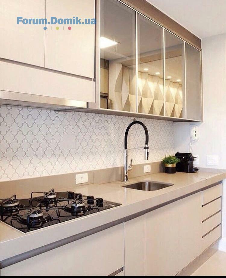

Если не секрет, что в этой цене?
Ну допустим, это цена с кухней как на картинке и столешницей из камня?
Пол ламинат или дерево?
Окна меняете?
Перпланировка?
Присоединение балкона?
заранее благодарен за ответы.
Окна меняете?
Перпланировка?
Sunryse
605
20 січня 2015
28 лист 2018 11:50
Это куння + все техника и сантехника (техника конкретно $5к), ламинат средний, плитка средняя (не Испания скажем так), все черновые материалы, вся работа (до 3 месяцев на всю квартиру).
Окна, балкон, двери, радиаторы от застройщика - пока менять ничего не планирую. Перепланировки тоже не будет. Пока бы хоть ремонт понятуть
