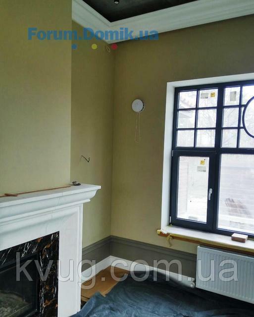

Как вариант - приточный стеновой клапан- окна закрыты- в квартире свежесть, затраты около 2000 грн на одну комнату.

на стене висит плюшка со шнурками + ограиченное сечение.
берете фурнитуру с микропроветриванием и будет все так же, но без доп. отверстий.

а вот так
