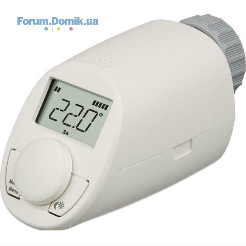

Здравствуйте! Увидел рекламу в интернете (видео ролик) программируемая термоголовка, которая просто ставиться на батарею и когда надо делает обогрев комнаты меньше, а когда находишься в комнате - делает комфортные 21С. У меня частный дом, утеплились уже по полной, сменили батареи, котел.. В итоге как говорят нет предела совершенству, а экономия вечна) Кто что знает или пробовал, работает это или нет?
Вот так выглядит это чудо

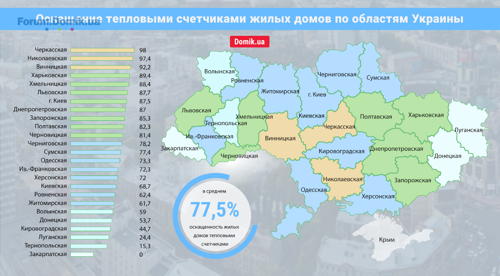

Минрегион отчитался, сколько счетчиков на отопление установлено в Украине
Так, лидерами по количеству жилых зданий, оснащенных тепловыми счетчиками, стали Черкасская (98%), Николаевская (97,4%) и Винницкая области (92,2%). Самые низкие показатели — в Кировоградской (44,7%), Луганской (24,4%) и Тернопольской областях (15,3%).
