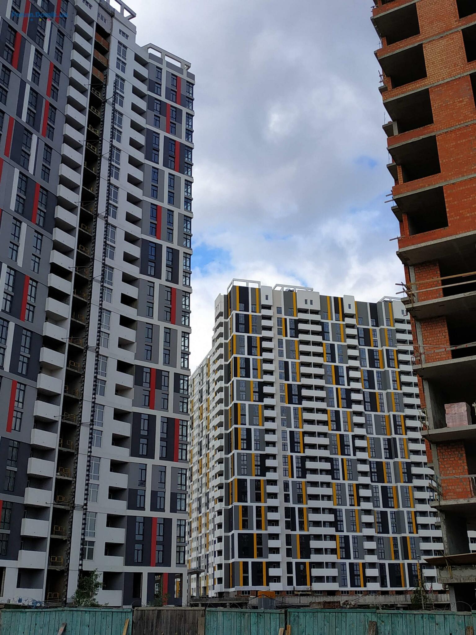

AB31
57
30 березня 2018
04 трав 2020 12:33
Світлини зроблені 3.05.20

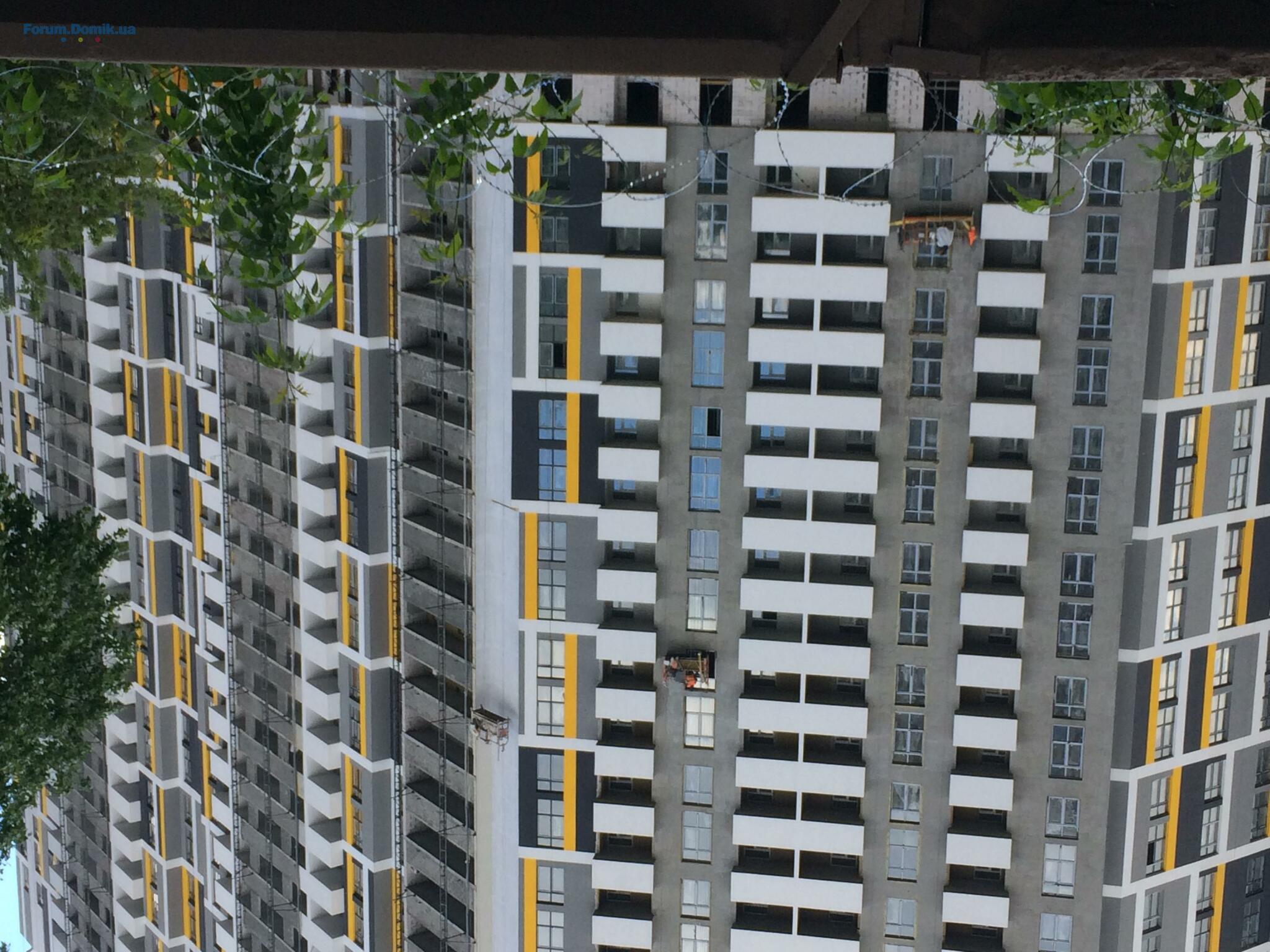

Был в суботу на 22-25 -работало 3 люльки.

18 трав 2020 02:50
Сори. Фото почему-то вверх ногами получилось.

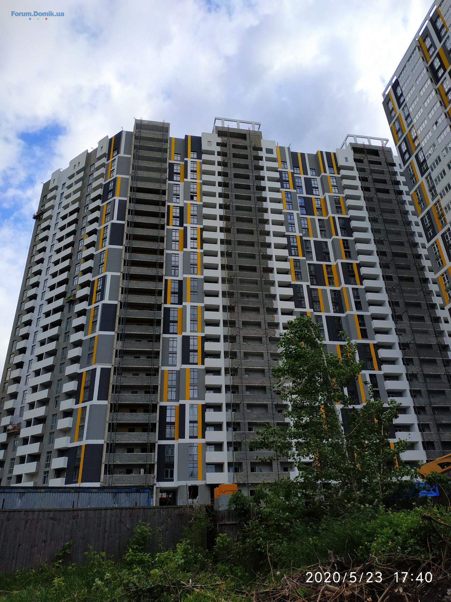

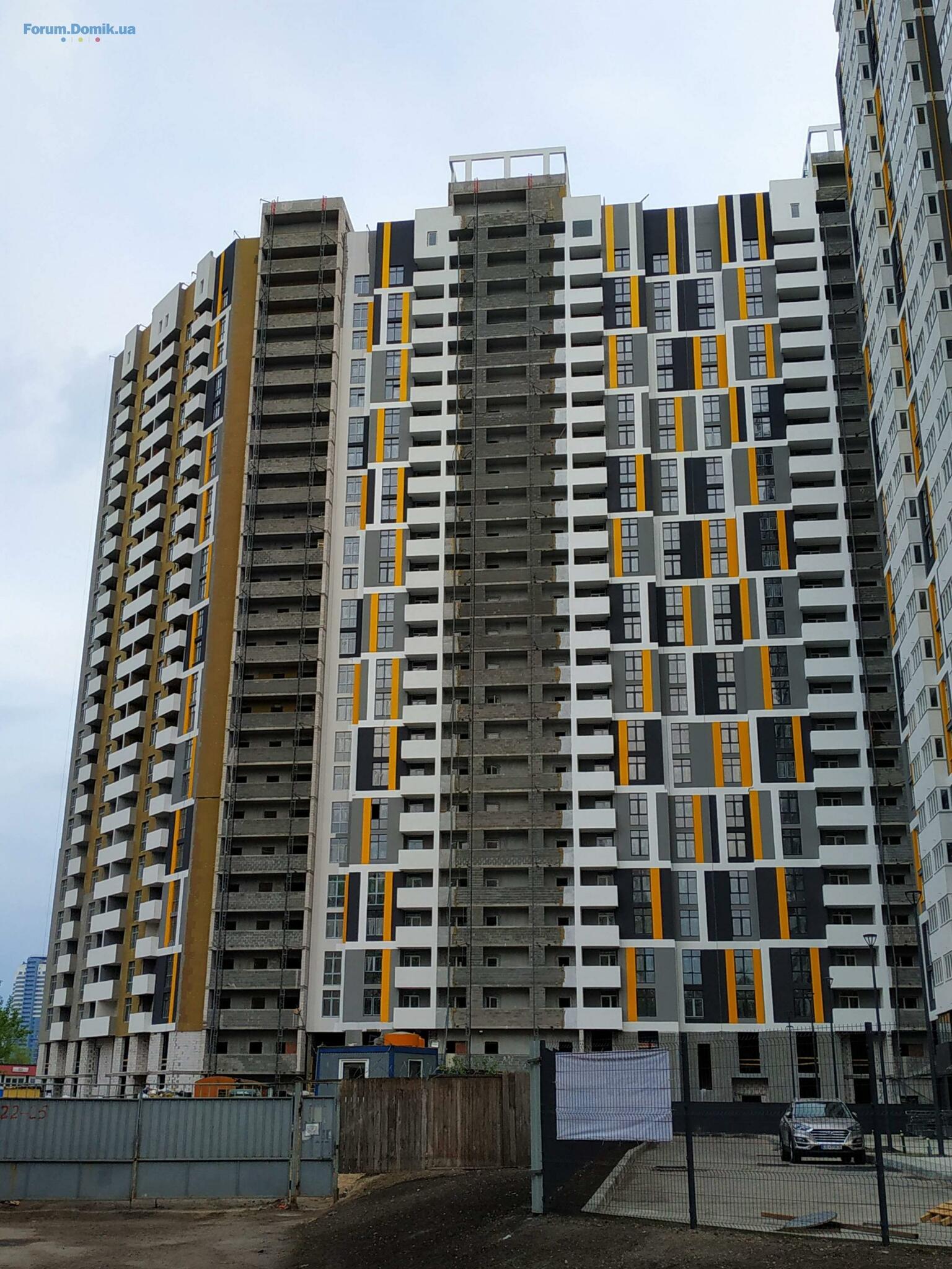

AB31
57
30 березня 2018
23 трав 2020 15:45
Світлини за 23.05.20.
Роботи на будинку 22-25 ще ведуться.
На будинках ковальської чути шум перфораторів та ремонтних робіт.
