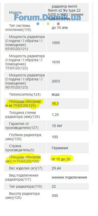

Если честно, я уже не совсем помню. Но, когда я покупал, я искал данные именно на сайте производителя, а не продавца.
Мощность рассчитывается в зависимости от температуры воды и считать ее в ваттах на квадрат не всегда корректно.
Если исходить из расчета девочки (иду от обратного):
Мощность радиатора - 3,5 кВт
необходимая мощность - 100 Вт/метр
Т.е. у тебя комната 35 квадратов????
Это где такой спортзал?
Если так и есть, то они правы, если твоя площадь ~15 квадратов, то и радиатор тебе нужен 1,5-2 кВт.
Ниже пример такой таблички
Это где такой спортзал? Если так и есть, то они правы, если твоя площадь ~15 квадратов, то и радиатор тебе нужен 1,5-2 кВт.

Цитата "Сапожник":Если честно, я уже не совсем помню. Но, когда я покупал, я искал данные именно на сайте производителя, а не продавца.
Т.е. у тебя комната 35 квадратов????![]()
Спасибо за инфу!
