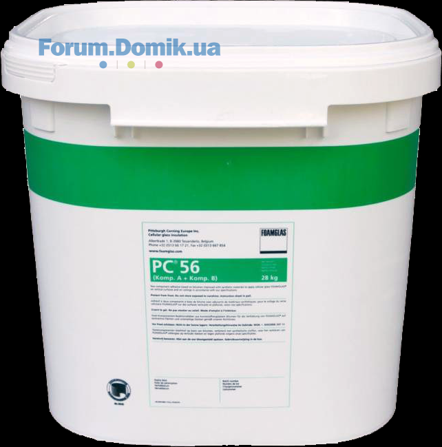

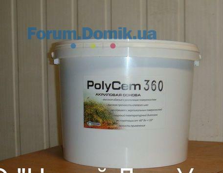

В общем, кому интересно. Я тут провел расчеты и расследование на тему мастик для пеностекла. Если это белое все-таки мастика для пеностекла, а не просто гипсовая штукатурка, то скорее всего это АКРИЛОВАЯ МАСТИКА «АК-360» производство Украина, г. Шостка. Она белая. В тех. характеристиках про пароНЕпроницаемость ничего не сказано!!! Написано что сопротивляется статическому воздействию воды 120 часов, а потом видимо протекает. Это самое доступное что есть в продаже. На то чтобы обклеить стенку в одном угловом санузле понадобится где-то 28л - это 1540 грн. Есть еще в продаже импортная мастика Pittsburgh Corning PC-56, она уже на основе битума, а не акрила и черная. ПароНЕпроницаемость по данным производителя μ = approx. 40000. Не знаю что это значит, но явно лучше чем ничего. По цене 5125 грн за 28 литров.
Так что скорее всего застройщик клеит пеностекло на акрил и там не будет парозащиты.
