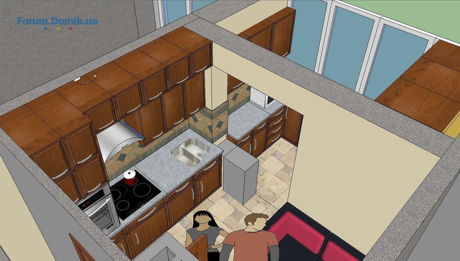

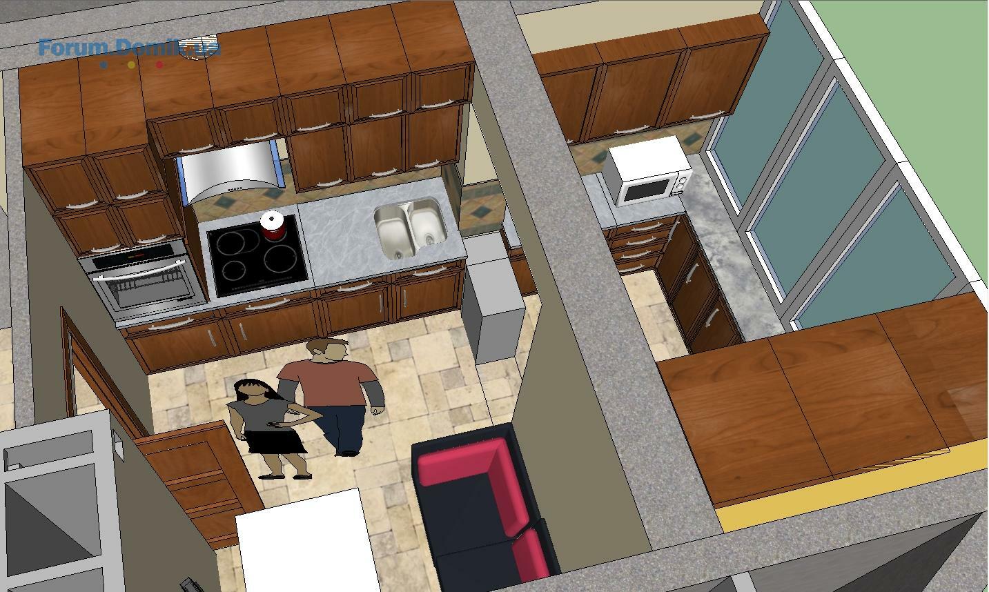

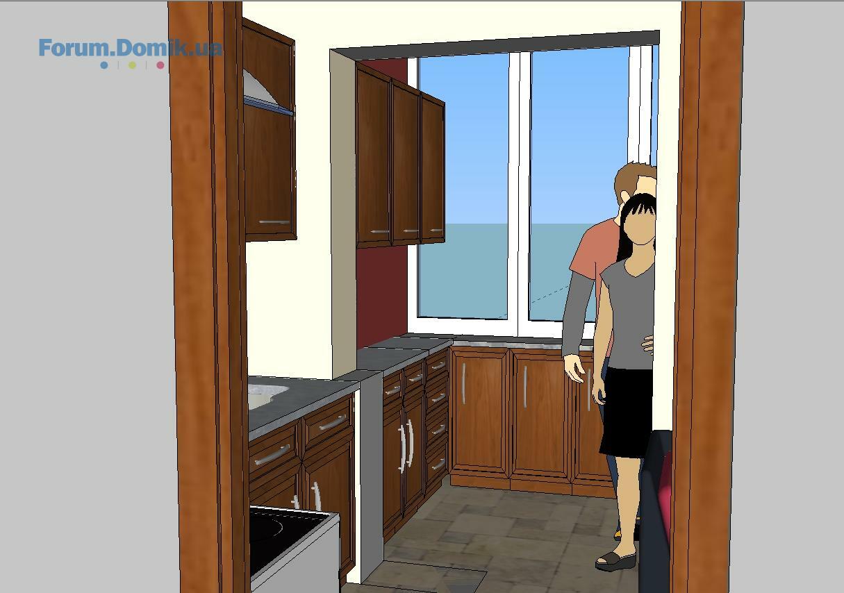

Цитата "Oleg49":
Уточним немного проект?![]()
1. Поменяем местами плиту и мойку. Экономим на длине труб и коробе вентканала. Кроме того, посудомойка будем под левую руку, в которой жена держит тарелку.
2. Ширина столешницы на кухне 680мм. На балконе 680-240=440мм.
3. Ширина шкафчиков на кухне 480мм. На балконе 240мм. При таких размерах мы прячем большую часть откоса окна за фальш дверцей фасада. Верхний уровень шкафчиков совпадает с верхним уровнем проема окна.
4. Над шкафчиками "антресолька" до потолка. Ширина антресольки на 50мм больше ширины шкафчиков.
5. Изначально планировал кухню делать прямой. Теперь в раздумьях.
1. ОК
2. Я таких столешниц не знаю. Стандартная ширина 60 см. Вы видели в продаже 68см? На моем плане довольно точные размеры. Если ровнять обе столешницы, при условии что та, которая в кухне, глубиной 60 см, то на лоджии получится 37см.
3. Глубина шкафчиков обычно 30см из эргономических соображений, чтобы лбом об них не биться. Если шкафчики в кухне ровнять с откосом окна то глубина действительно получится 48 см. Если шкафчики на лоджии ровнять с откосом окна, то их глубина выйдет 24 см.
4. У меня нет точной информации по высоте оконных проемов. У вас есть?

Цитата "Рональд":
1. ОК
2. Столешница будет из исскуственного камня. Листы идут шириной 760мм https://viyar.ua/catalog/iskusstvennyy_kamen/
4. Я живу в "вытянутой звезде" в Молодежном. Вечером померяю. У меня не "звездная" часть дома
, но думаю высота проема будет одинаковая.
4. Я живу в "вытянутой звезде" в Молодежном. Вечером померяю. У меня не "звездная" часть дома, но думаю высота проема будет одинаковая.
Понятно. В общем, если брать стандартные размеры кухонной мебели, где столешница глубиной 60 см а шкафчики 30 см, то выходит вот так и еще даже в угол влезает плита шириной 60 см. Если же делать столешницу глубже 60см, то вся мебель только вряд, без угла.
ЗЫ. и еще подоконный камень не мешало бы срезать нафиг с пляжа
, а то с ним там развернуться негде будетOleg49

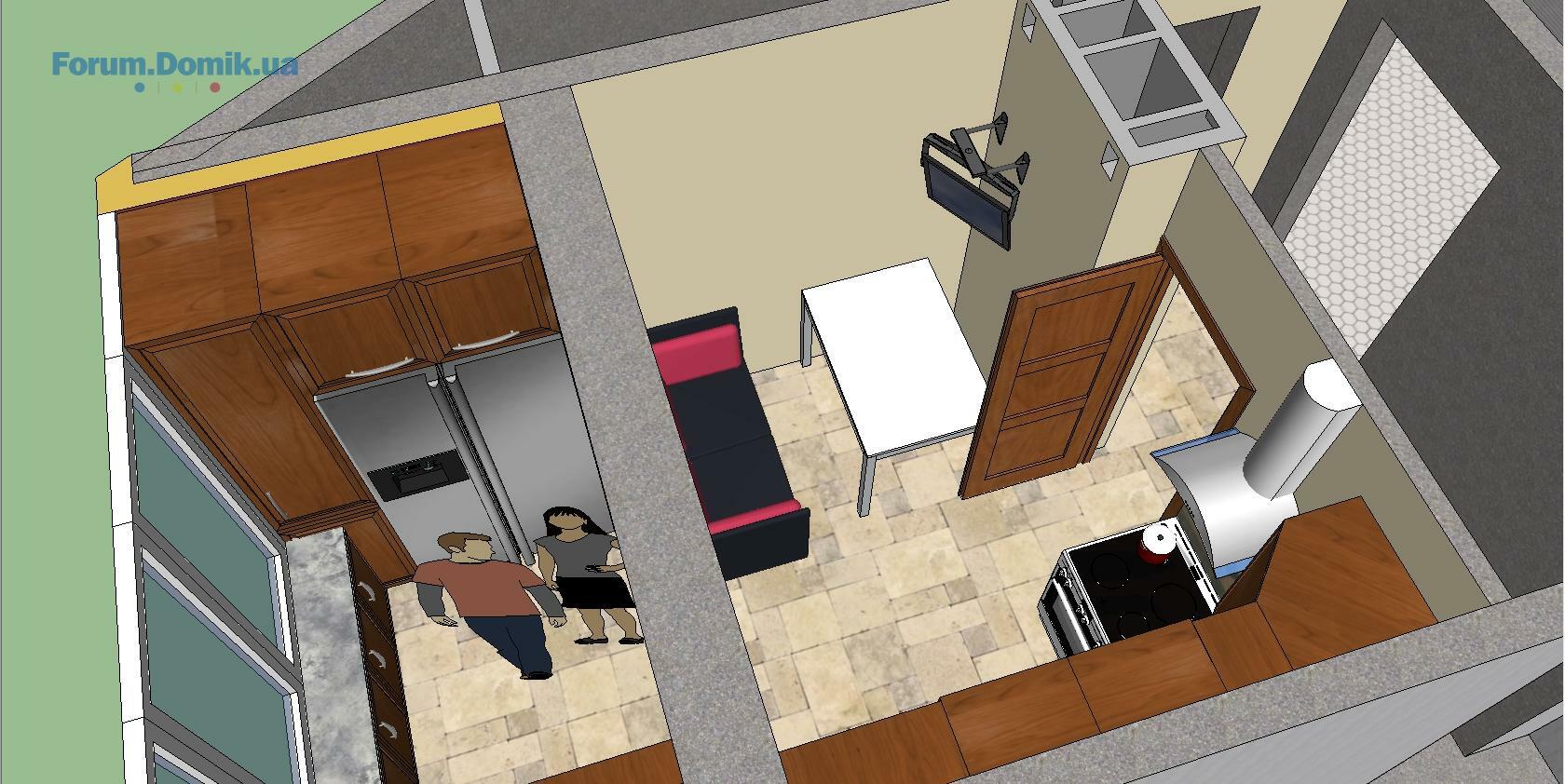

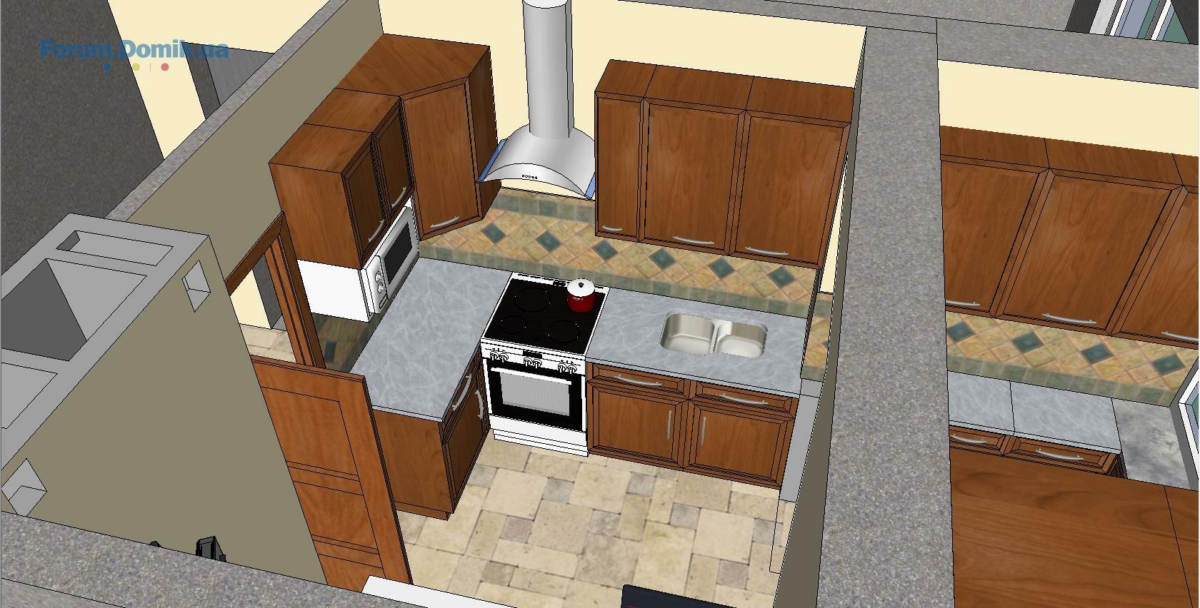

ЗЫ. и еще подоконный камень не мешало бы срезать нафиг с пляжа, а то с ним там развернуться негде будет
Спасибо.
1. Плиту хочется затолкать в угол.
2. Подоконный камень - головная боль. Боюсь я его трогать. Иногда хочется срезать в уровень порожка. Все равно основная арматура проходит в порожке. Но как-то стремно. Дома поищу фото разбитого порожка с голой арматурой.
Как вообще идея?

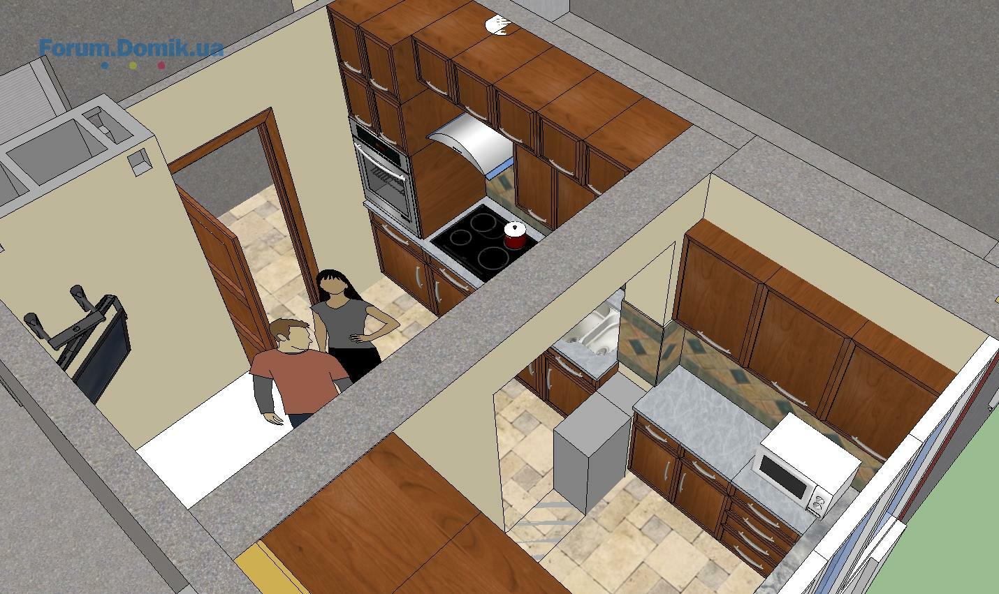

Цитата "Oleg49":
Спасибо.
Как вообще идея?
Хорошая идея, плиту и правда лучше в угол, а то при входе об нее все тереться будут, еще смахнут кастрюлю с кипятком, опасно. На счет подоконного камня, я думаю без него там было бы очень хорошо, но решать вам
В общем, жду размеры окон по высоте. Думаю они такие же как и в звездочках. И фото разбитого порожка тоже интересно увидеть.Рональд

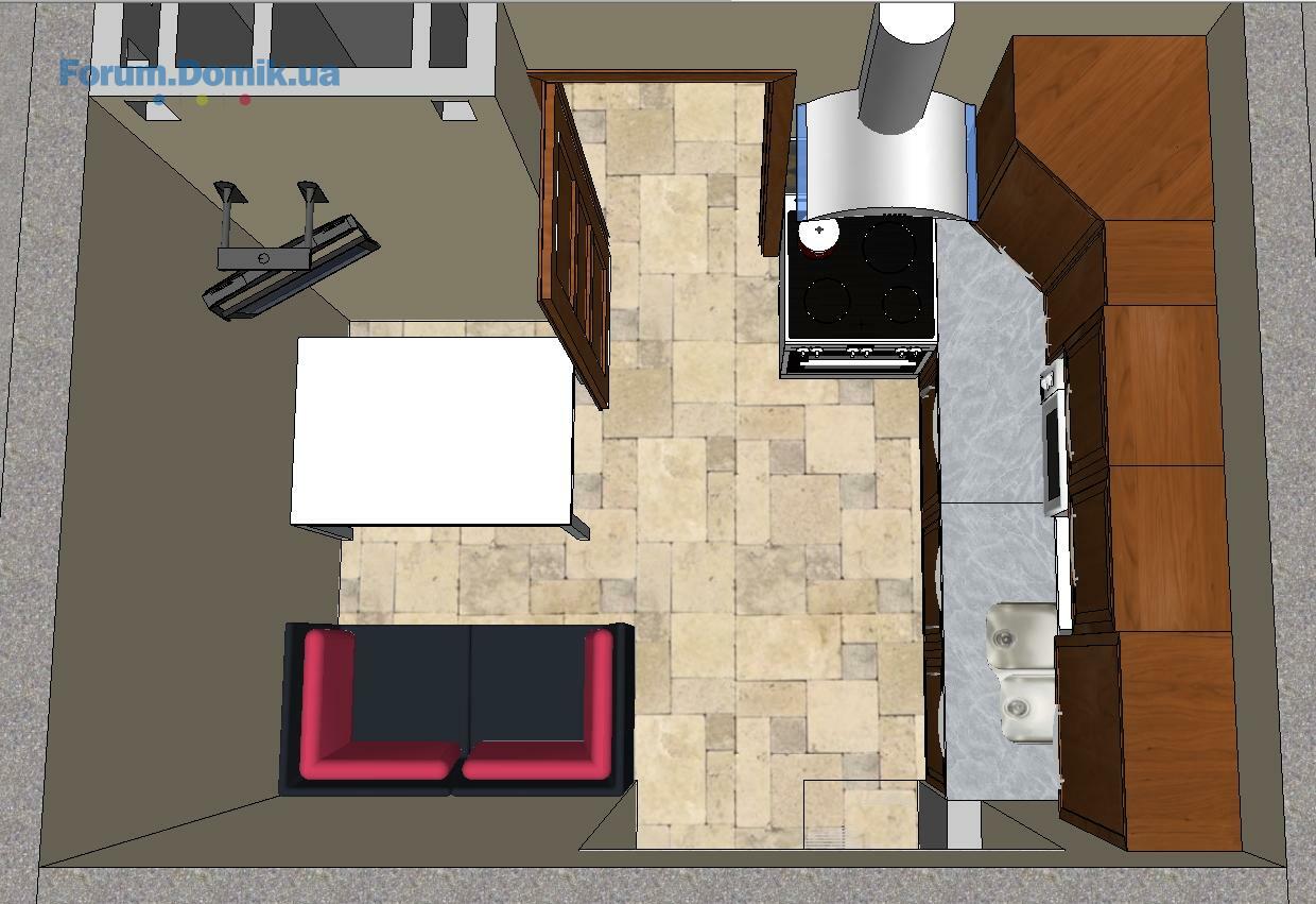

20 квіт 2017 14:28

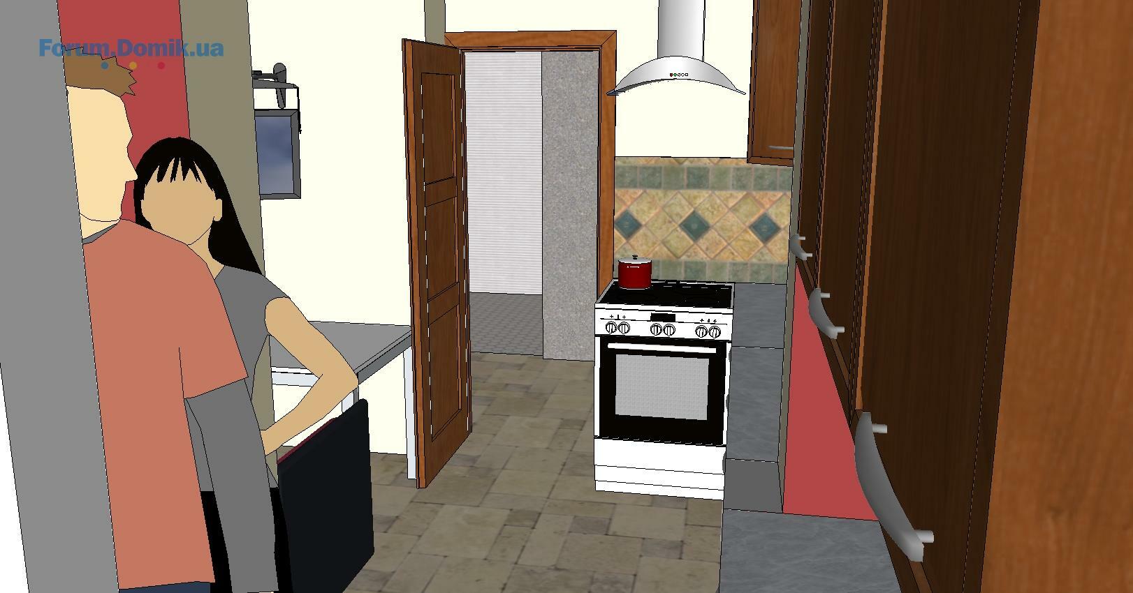

А еще можно разместить вот так

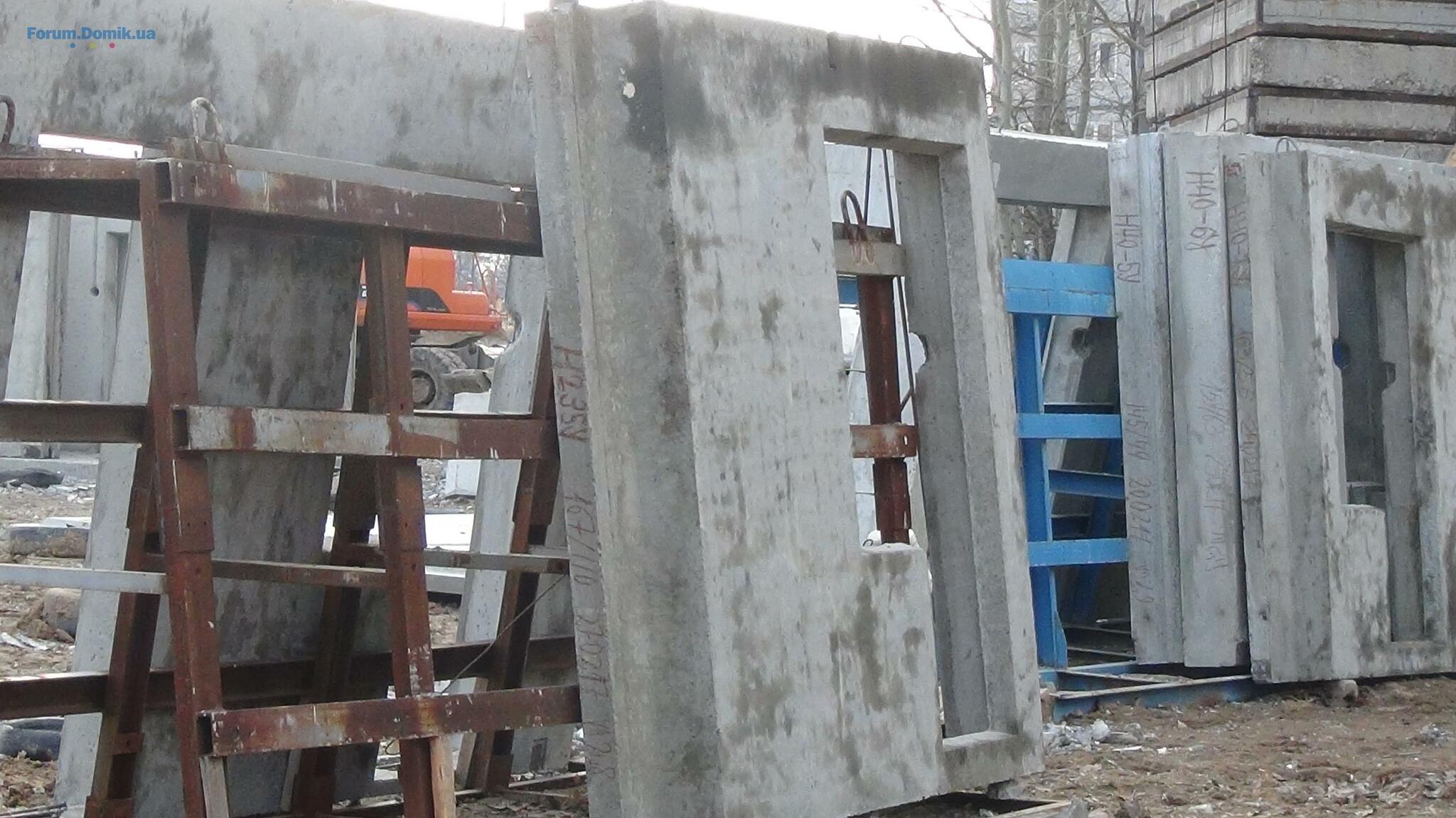

Цитата "Рональд":
Хорошая идея, плиту и правда лучше в угол, а то при входе об нее все тереться будут, еще смахнут кастрюлю с кипятком, опасно. На счет подоконного камня, я думаю без него там было бы очень хорошо, но решать вамВ общем, жду размеры окон по высоте. Думаю они такие же как и в звездочках. И фото разбитого порожка тоже интересно увидеть.

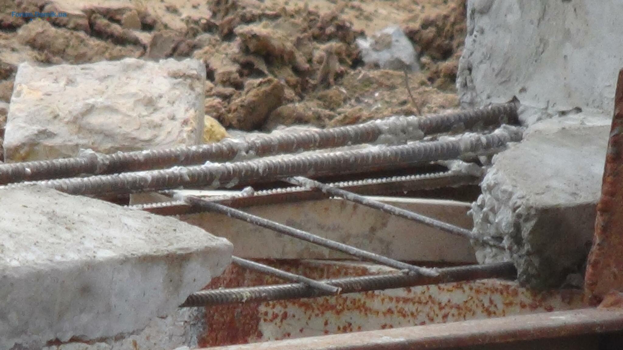

Размеры со стороны кухни. Со стороны балкона размеры "немного" меньше. Это можно видеть на передней панели на фото.
Высота порожка с стороны кухни 80 мм.
Высота дверного проема 2220мм.
Высота подоконной тумбы (от порожка) 760мм.
Вид на порожек со стороны кухни. Т.е. с наружной стороны еще 2 арматуры.

Ошибся. По наруже в порожке 4 арматуры.

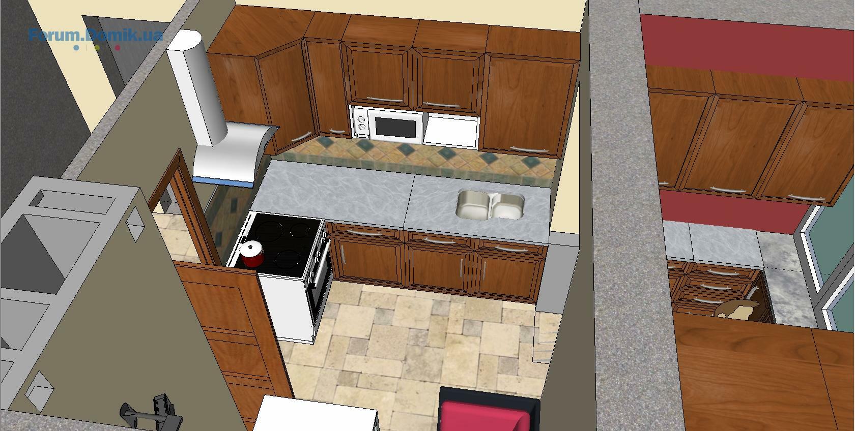

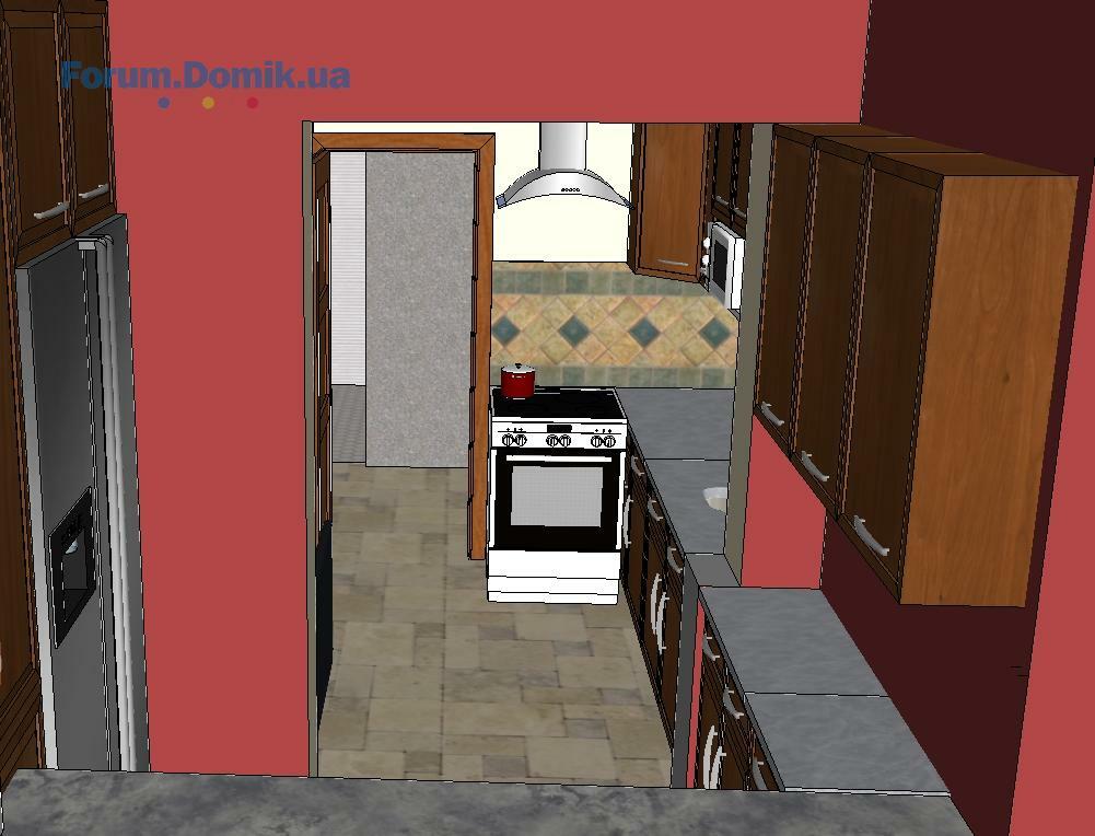

Высота подоконной тумбы (от порожка) 760мм.![]()
Как-то так. Но подвесные шкафы надо делать на 30 см мельче глубины столешницы, чтобы не биться об них головой. В результате шкафы на кухне получаются глубиной 36 см, а на балконе 16 см.
