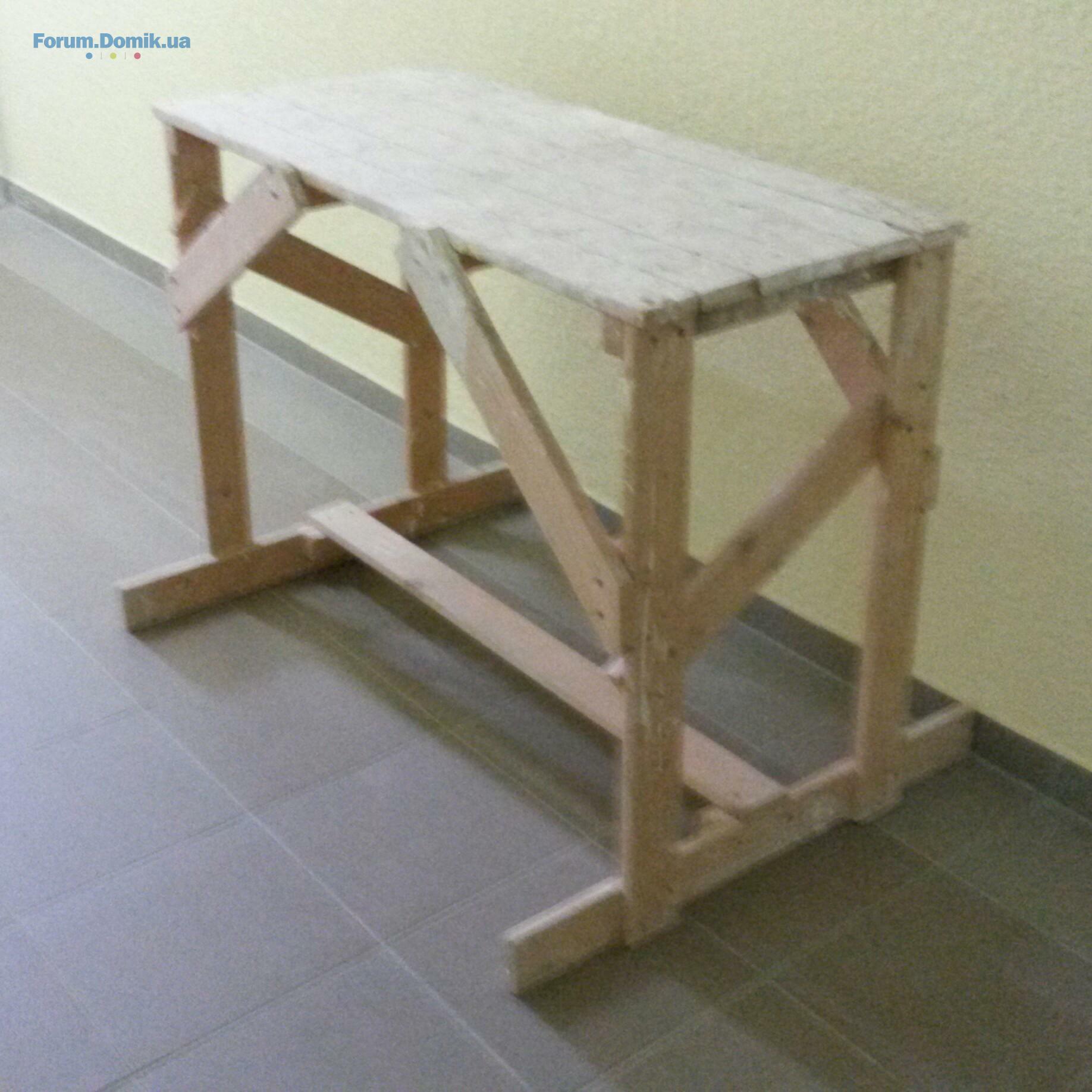

На 16 этаже в коридоре вас ждет бесплатный строительный козлик.
