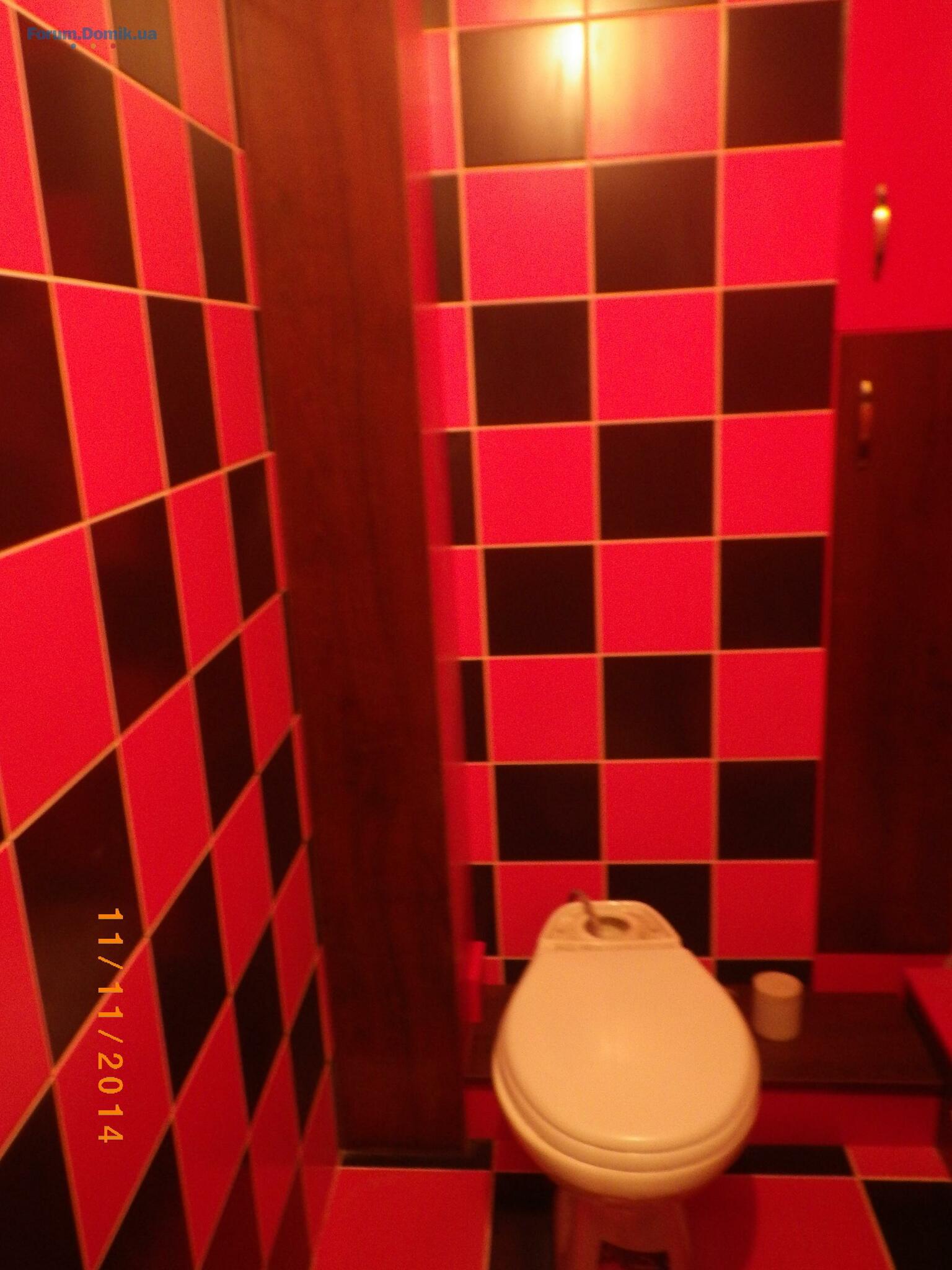

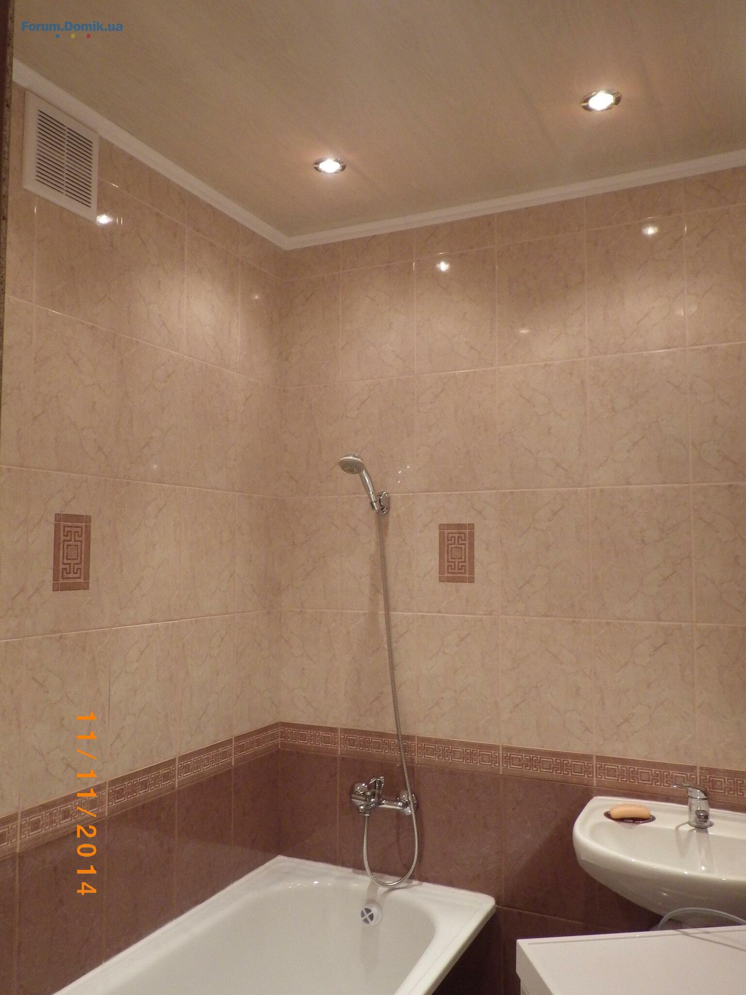

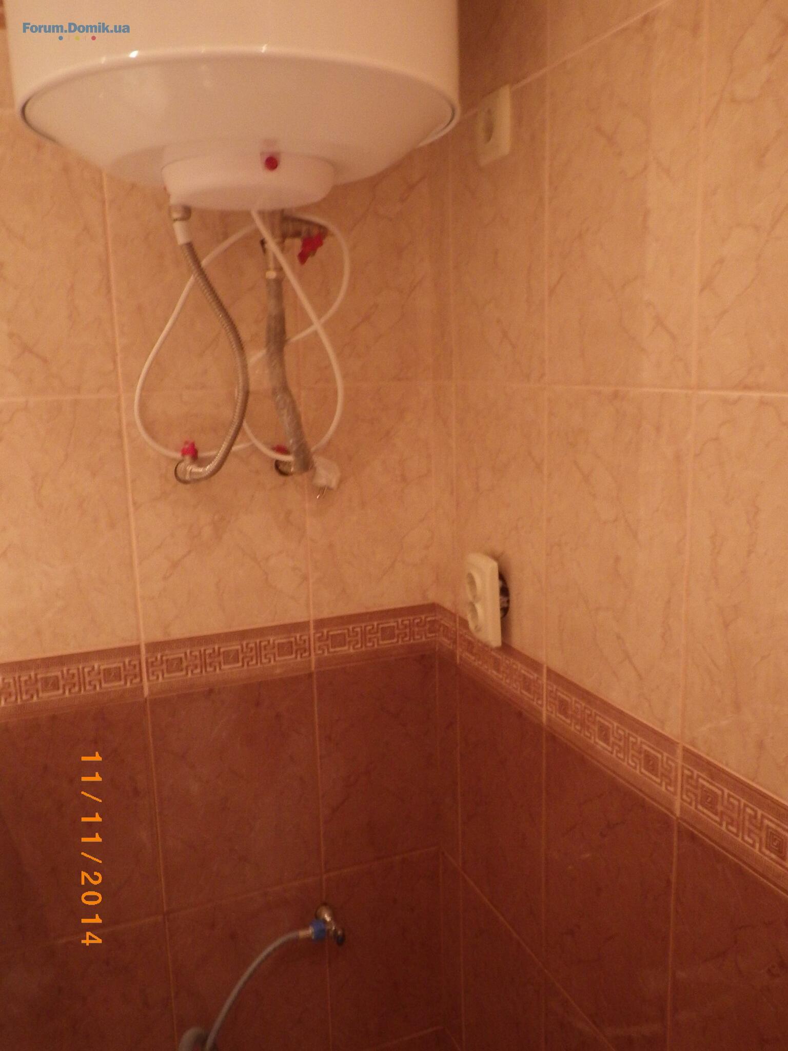

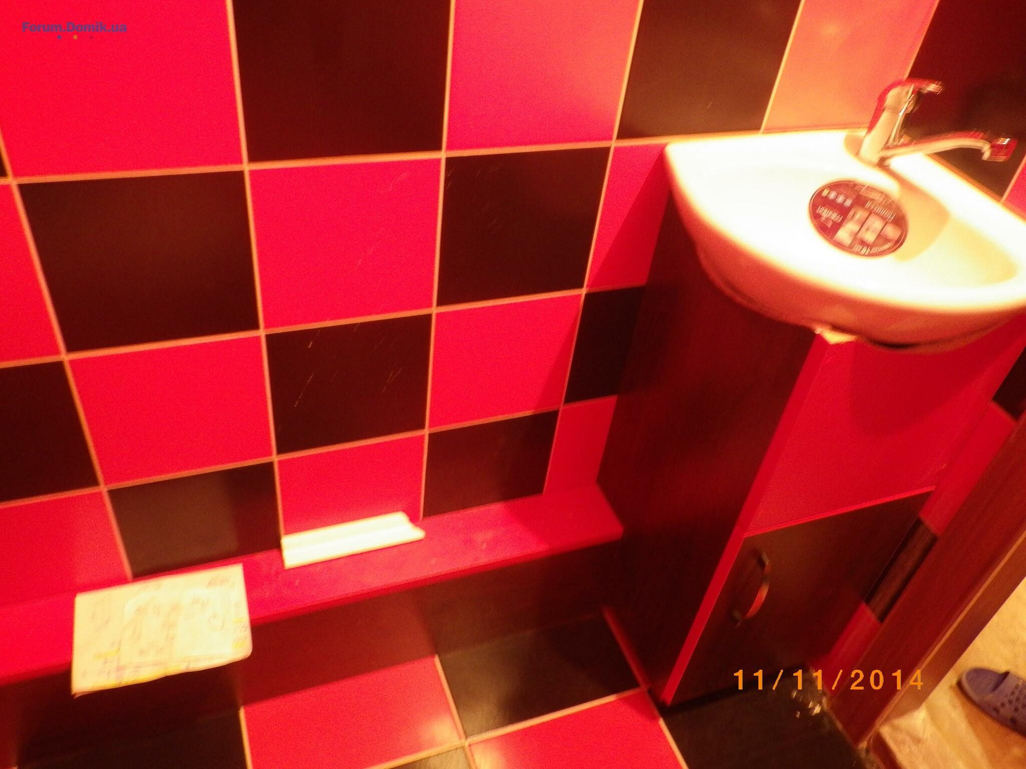

Могу посоветовать адекватных строителей, нам на прошлой неделе закончили ложить плитку, понравилось то что ребята работают чисто и быстро. Нам на старой квартире они ложили, вот и в Вышгород пригласили, я довольна. Даю тел Леонида, он больше по подвесным потолкам по гипсокартону, и "зашивал" трубы, его напарник Денис ложил плитку. Леонид (мы через него и созванивались)-050 386 восемь два 8 шесть.
ВОТ наконец-то выкладываю фотки, мебель еще правда доделывают.

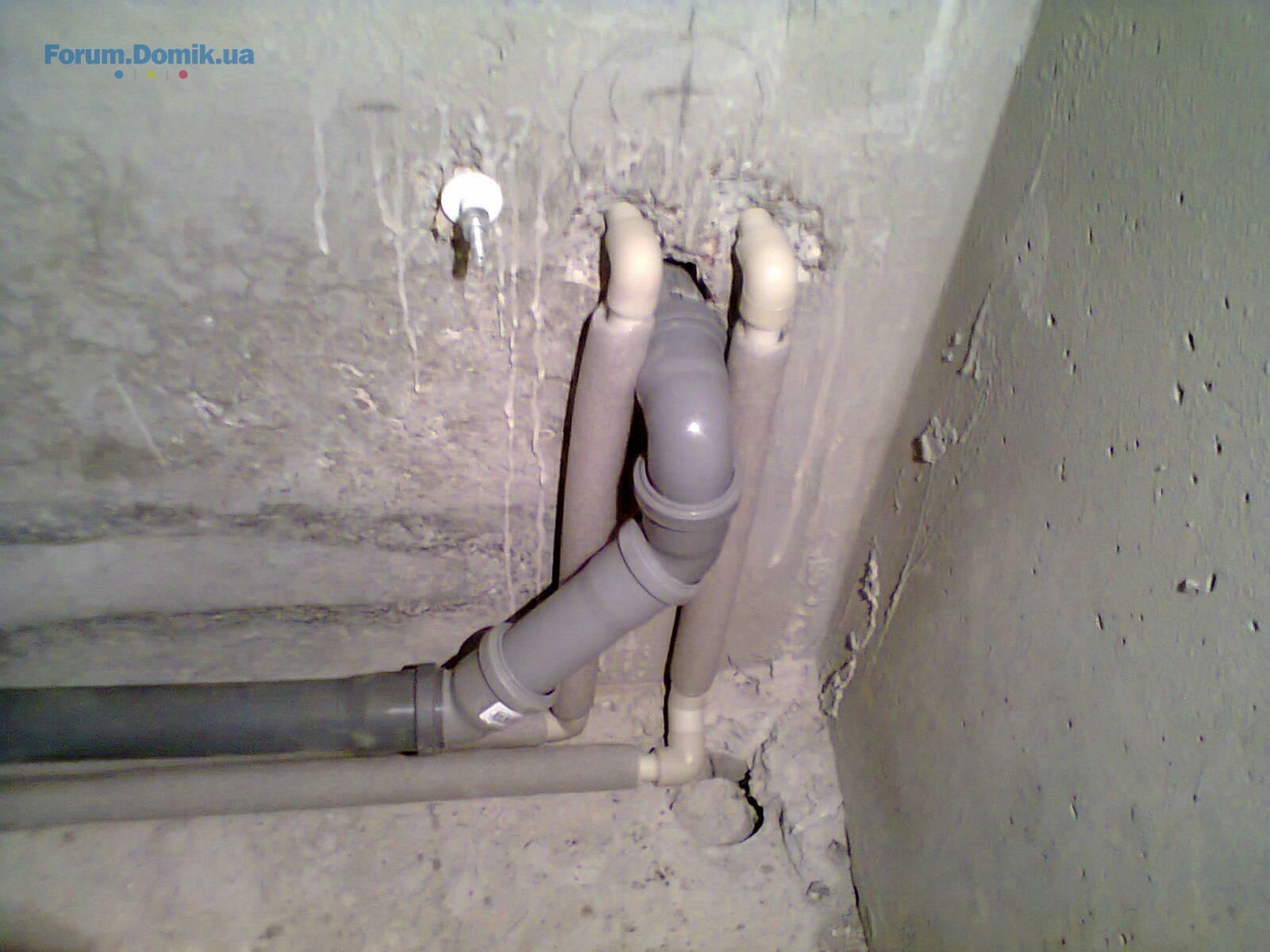

Гарно вийшло.
Єдине що би я порадив, аби не було короба для каналізації від маленького умивальника у туалеті, варто було труби прокласти зі сторони ванни, типу такого Modelism

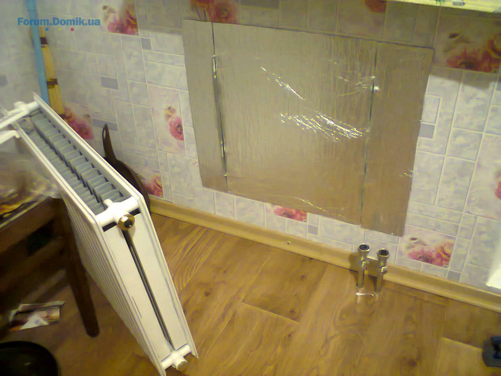

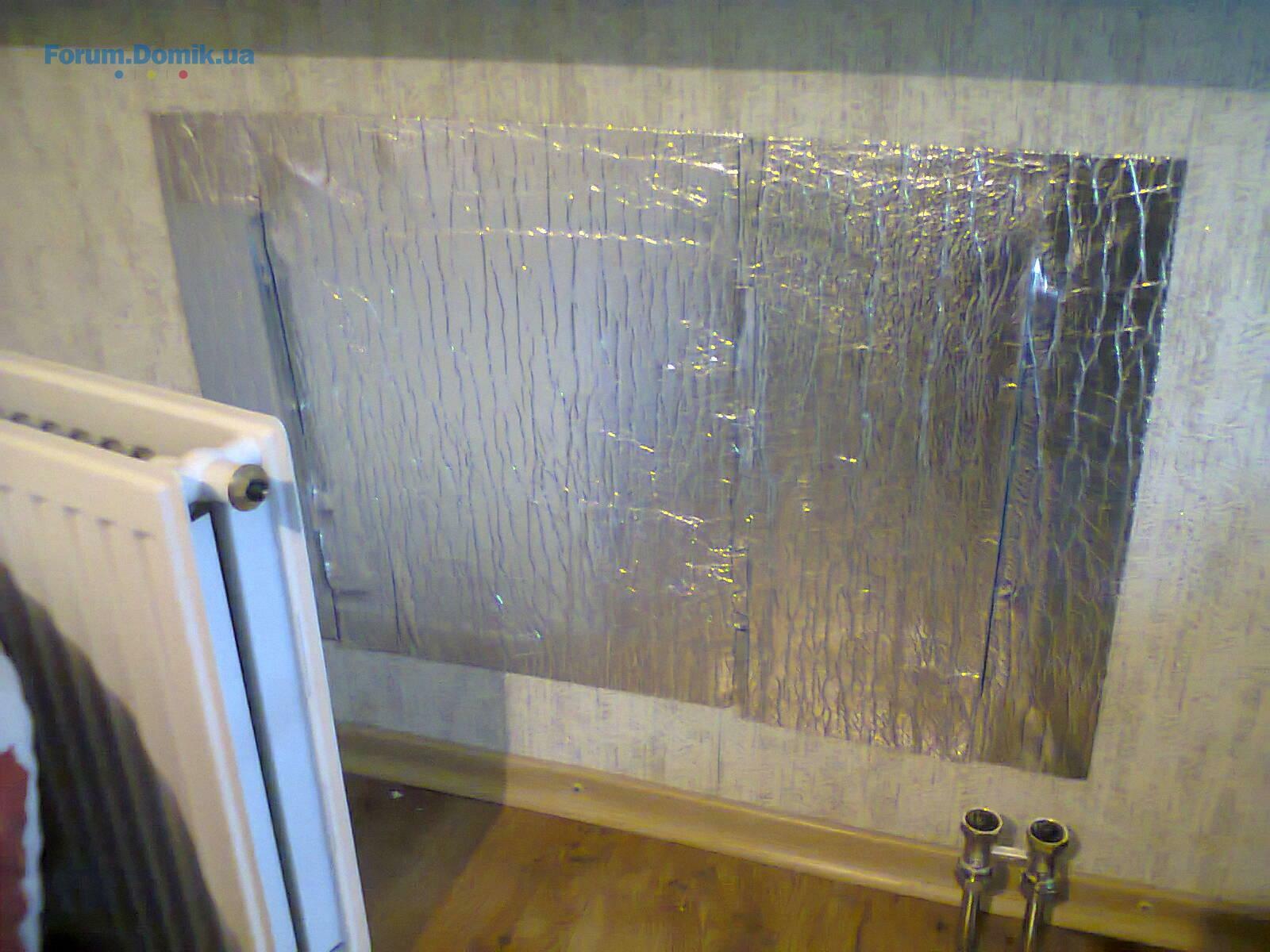

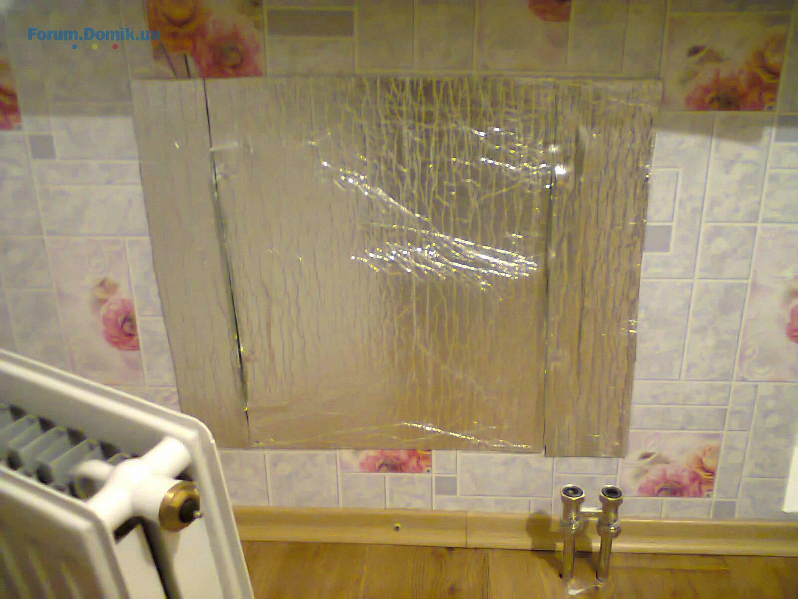

На днях видався вільний час і я вирішив зайнятися питаннями енергозбереження і підвищення температури в квартирі. :)
Було прийнято рішення почати з простого, поклеїти фольгований утеплювач на стіну позаду батареї. Спочатку я пробував клеїти не знімаючи батареї, але нормально не виходило, тож довелося її зняти.
Скажу відразу що ефект таки є, правда не дуже велекий, але температура в квартирі піднялася на один градус.

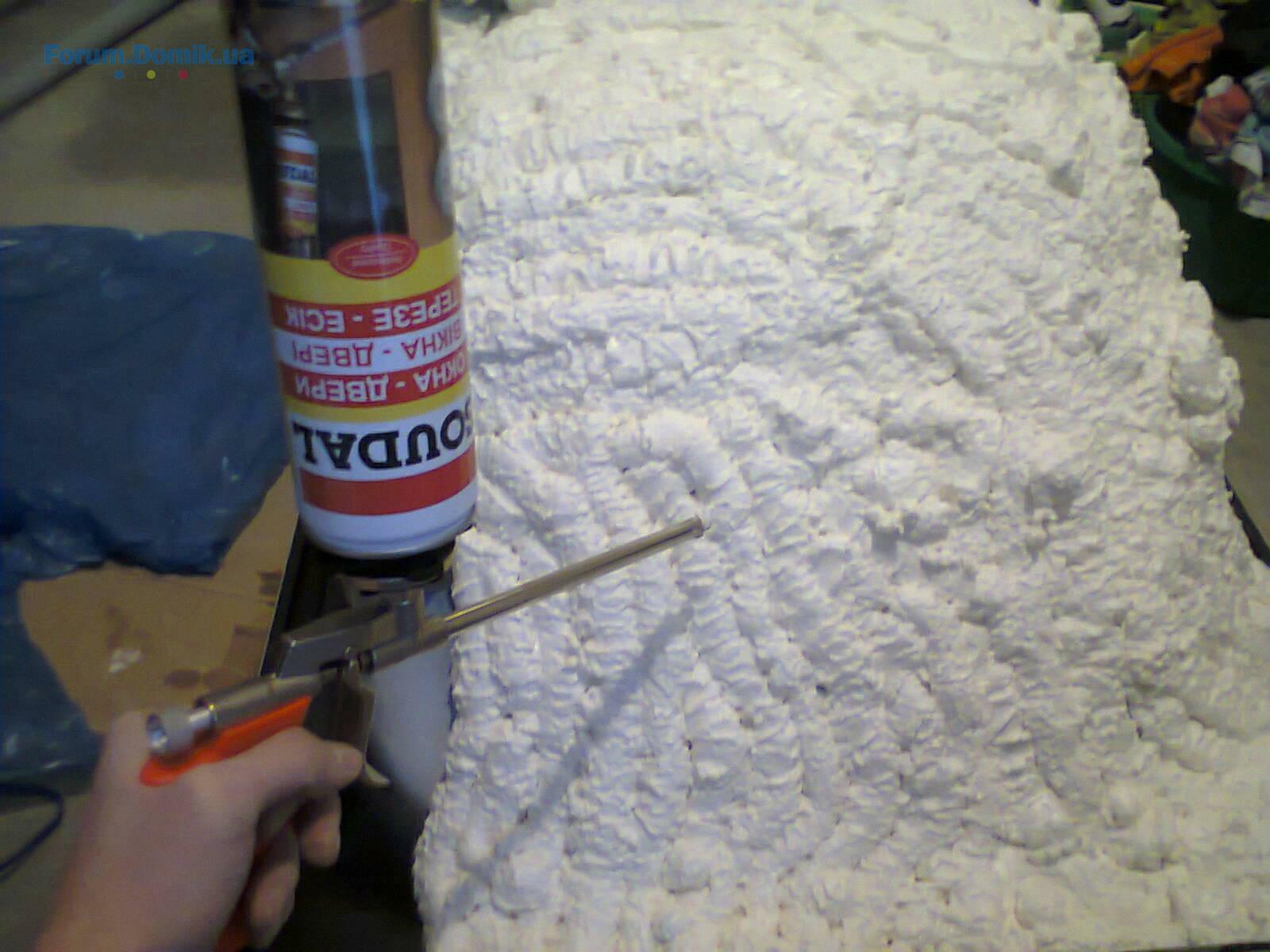

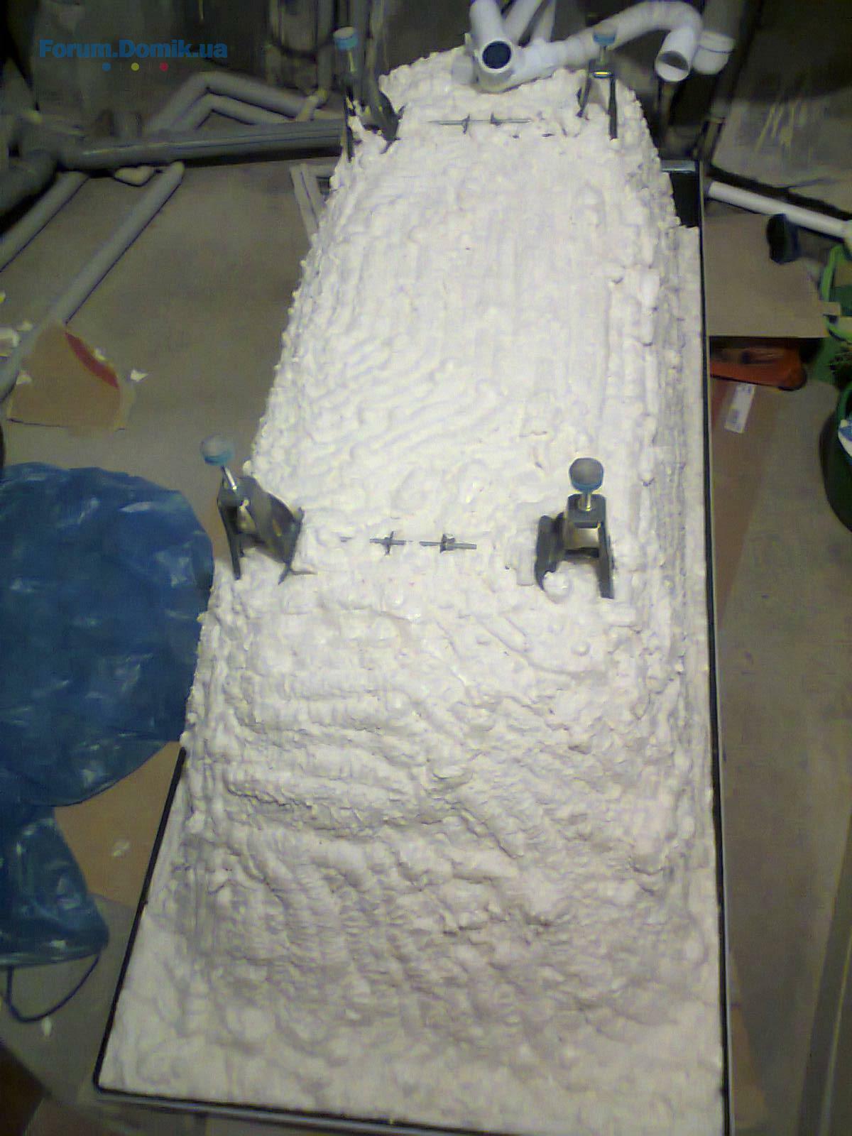

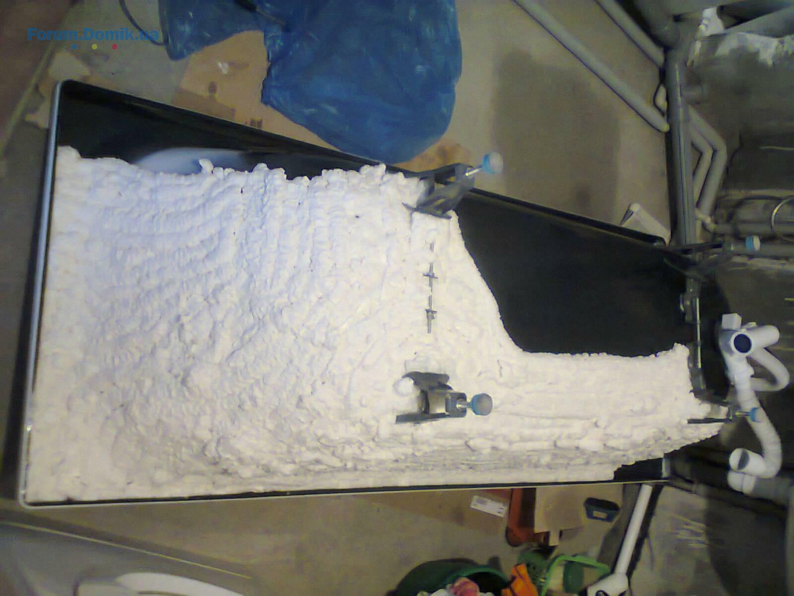

Проте цього мені здалося мало, і я ще й утеплив монтажною піною ванну, вистачило два балони. Ефект більш ніж задовільний, бо вода у ванній остиває набагато повільніше.
Буду радий якщо мій досвід комусь стане в пригоді.

Это правильно и вода действительно медленее остывает! нам наш сантехник и на старой квартире ванну утеплял, но полько не пеной а тонкой пленкой как полы утепляют, как из пены но сжатой, ну как то так, обьяснила. А в Вышгороде, предложили пеной, мы согласились.

Цитата "Modelism":Гарно вийшло.Єдине що би я порадив, аби не було короба для каналізації від маленького умивальника у туалеті, варто було труби прокласти зі сторони ванни, типу такого [attachment=0]Фото0445.jpg[/attachment]
Идея тоже интересная, короб муж сам предложил, так как пкренести трубы, как мы планировали, и спрятать их в то место в котором они должны были быть не получилось
по тупости проэктантов, которые нишу в панелях видили, но сделать людям добро не захотели, а захотели втыкнуть трубу куда глаза видили, и по упертости ЖЭка которые не пошли людям на встречу, пришлось "коробить". А Ваша подсказка может реально кому-то помочь! Спасибо.ValentynKa

Дякую за класні ідеї!

Потолок из чего в ванной у Вас?

Вагонка

Какая-то специальная влагоустойчивая?

Даже не знаю, но на вид так обычная, мне кажется что это просто пластиковая, но с рисунком - с разводами.

а ну если просто пластиковая без пленки, тогда ей не страшна влажность

Тоже хочу такое, а как вы сняли подключенные и функционирующие батареи? Получили доступ в кабинку на этаже где отключается в каждую квартиру отопление?
Можно и там. А лучше, перекрыть отверткой краники на бинокле (тот что внизу батареи - серебристый) и там же открутить батарею (ВНИМАНИЕ! только верхние гайки бинокля).
Все так як сказали вище, але перед тим як відкрутити батарею, я спочатку спустив з неї воду, плюс заодно перевірив всі резинки.
Під час зборки головне спочатку пустити подачу, потім спустити повітря, і вже потім відкрити обратку.

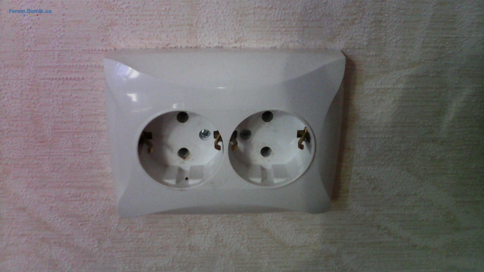

Уважаемые форумчане! У меня вопрос по поводу подрозетников, установленных доблестным застройщиком
Как вы справлялись с уменьшением их диаметра, ведь выключатели и розетки нормальных производителей невозможно в них смонтировать т.к. диаметр подрозетников значительно больше, чем максимальное расстояние между лапками монтажа выключателя.

Цитата "spickupua":Уважаемые форумчане! У меня вопрос по поводу подрозетников, установленных доблестным застройщикомКак вы справлялись с уменьшением их диаметра, ведь выключатели и розетки нормальных производителей невозможно в них смонтировать т.к. диаметр подрозетников значительно больше, чем максимальное расстояние между лапками монтажа выключателя.
Брали в Леруа подороже розетки. Именно эти как на фото отлично ставали.
Спасибо
А что с выключателями. Просто я родные выкинул после того, как один из них замкнуло, а принялся ставить новые - и столкнулся с проблемой их монтажа... просто не хочется делать а-ля "пан сам склепав"
с подкладыванием под лапки всяких подручных материалов.Serros

Купил тоже новые розетки, где-то стали, где-то диаметр подрозетника больше. Проблему решила обычная крышка от ПЭТ бутылки от Моршинской, надетая на одну из лапок. Держит железно.
