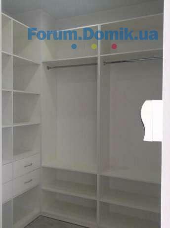

Учитывая планировку корридора , может кто нибудь уже рассматривал вариант вместо шкафа купе сделать гардеробную по типу

Olgerd72, ИМХО там только так и нужно делать! Размеры и планировка прихожей прям "кричат" о том что там должен быть удобный гардероб! У меня мысли были сделать перегородку как на фото красным выделено - может не очень эстетично, но полезное пространство гардероба будет увеличено! И вход в санузел останется вполне удобным!

Спасибо за идею, максимально, на что додумалась,это ровная линия в коридоре, а из чего планириете сделать зю-образную стенку гардеробной? (красная на плане)

Цитата "DeeMON":Olgerd72 У меня мысли были сделать перегородку как на фото красным выделено - может не очень эстетично, но полезное пространство гардероба будет увеличено!
Оригинальное решение
, я думал прямую линию , в следующий раз когда буду на стройке нужно прикинуть на местности

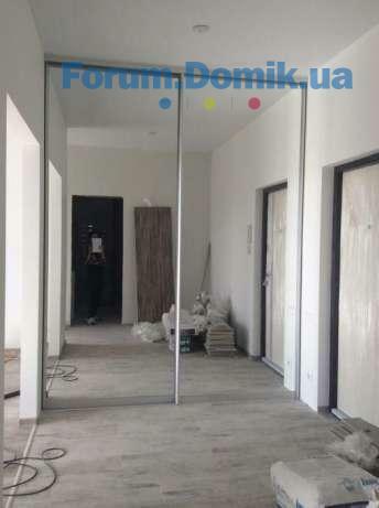

Цитата "Габби":а из чего планириете сделать зю-образную стенку гардеробной? (красная на плане)
Можно использовать блоки которые останутся при демонтаже стенки между кухней и балконом !

Нашел в архиве фото , не сильно большой выиграш получается как по мне с зигзагообразной стенкой
Всего 1 с хвостиком блок до дверей кухни , склоняюсь как и думал , прямая линия с двойными зеркальными дверями.
Всего 1 с хвостиком блок до дверей кухни , склоняюсь как и думал , прямая линия с двойными зеркальными дверями.DeeMON

Цитата:Спасибо за идею, максимально, на что додумалась,это ровная линия в коридоре, а из чего планириете сделать зю-образную стенку гардеробной? (красная на плане)
Ну тут смысл только в том чтобы увеличить полезный объём гардеробной! И выигрыш всё же немаленький получается (как писал Olgerd72 1 с лишним блока выходит) Хотя конечно эстетичней и удобнее было бы прямую линию сделать с двойными зеркальными дверями...
Но тут кому что - мне например больше важен максимальный полезный объём гардероба, поэтому склоняюсь всё же к "зю-образной" перегородке без необходимости демонтировать блоки из кухни!
