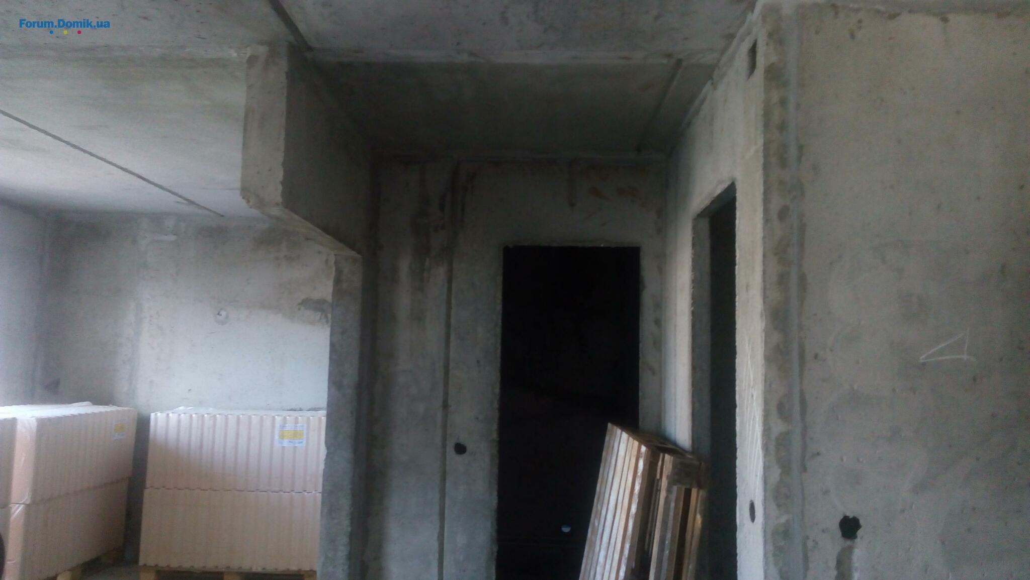

Есть вот такая интересная фотография, несущий упор между коридором, комнатой и кухней.

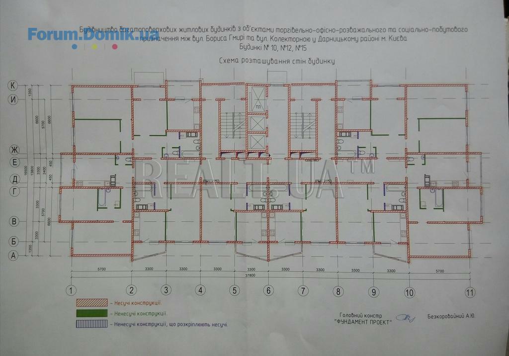

Добрий день.
Додаю знайдений план на просторах інтернету.
П.С. План будинків Патріотики (10,12,15)точно такий як 20х будинків Еврики.

Цитата "MikeK":Есть вот такая интересная фотография, несущий упор между коридором, комнатой и кухней.
Похоже, срезали то, что нельзя было срезать, или я ошибаюсь?
MikeK
Новачок
19
01 грудня 2017
10 січ 2019 07:26
Цитата "andr3y":Похоже, срезали то, что нельзя было срезать, или я ошибаюсь?
Тяжело сказать точно, но выглядит так как-будто ничего несущего не срезали. Просто такая форма панели.
ДобрыйДядя
Д
43
23 жовтня 2016
10 січ 2019 09:10
Нет, это такая панель.

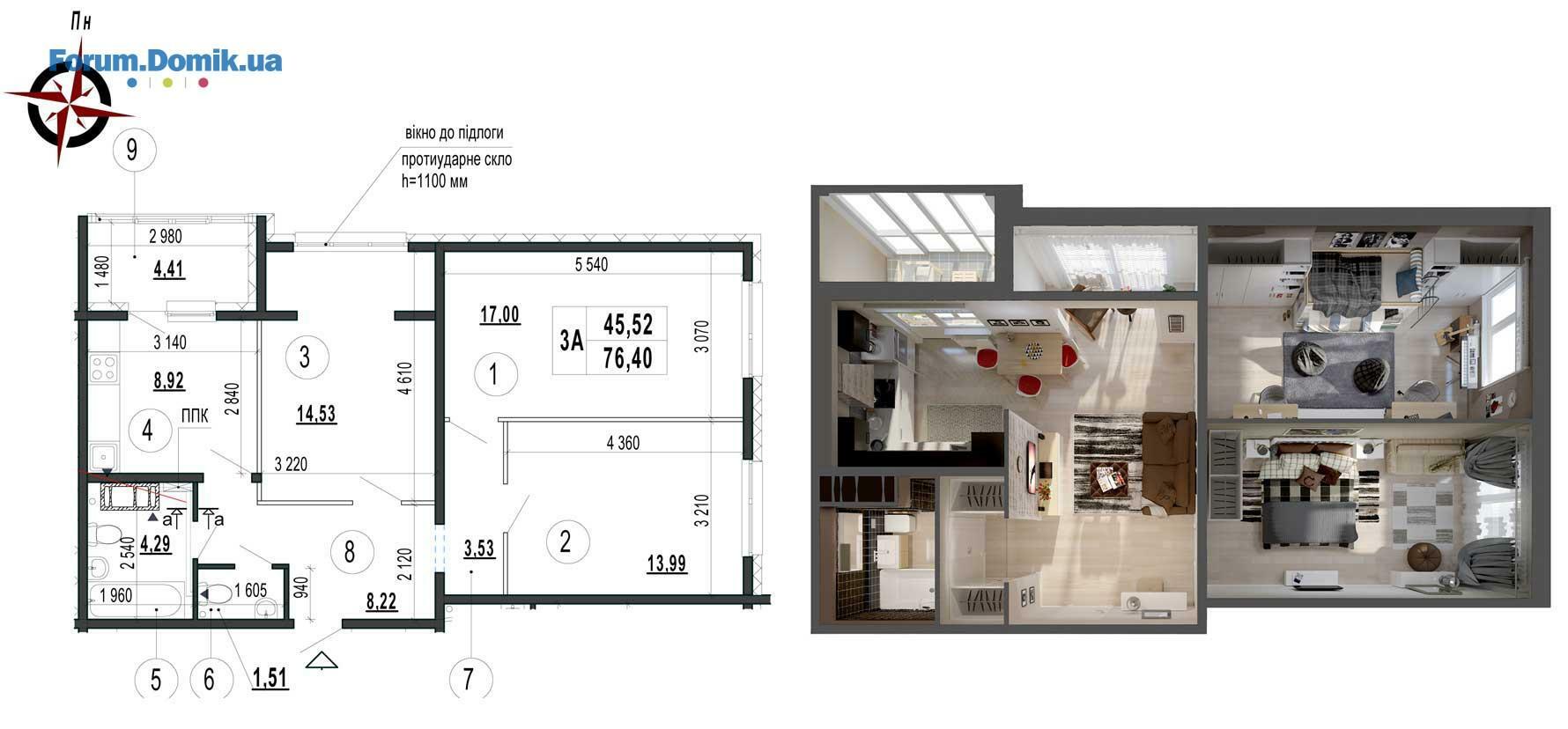

Ось така схема може бути комусь зручніша
woker
w
37
12 липня 2017
10 січ 2019 14:37
Та як варіант планування квартири

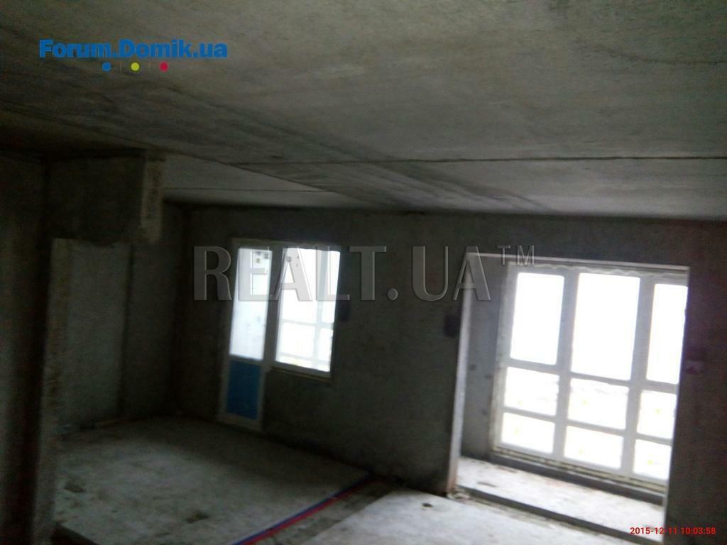

Зверніть увагу на друге фото. Де вхід в третю кімнату? Там несуча стіна ж.
andr3y
a
203
22 лютого 2018
10 січ 2019 15:15
Цитата "Ingwarr":Зверніть увагу на друге фото. Де вхід в третю кімнату? Там несуча стіна ж.
Меня тоже интересует этот вопрос. Где-то видел инфо, что там такая же панель как и в нижней комнате, только дверной проем заложен, но не уверен, что это так на самом деле

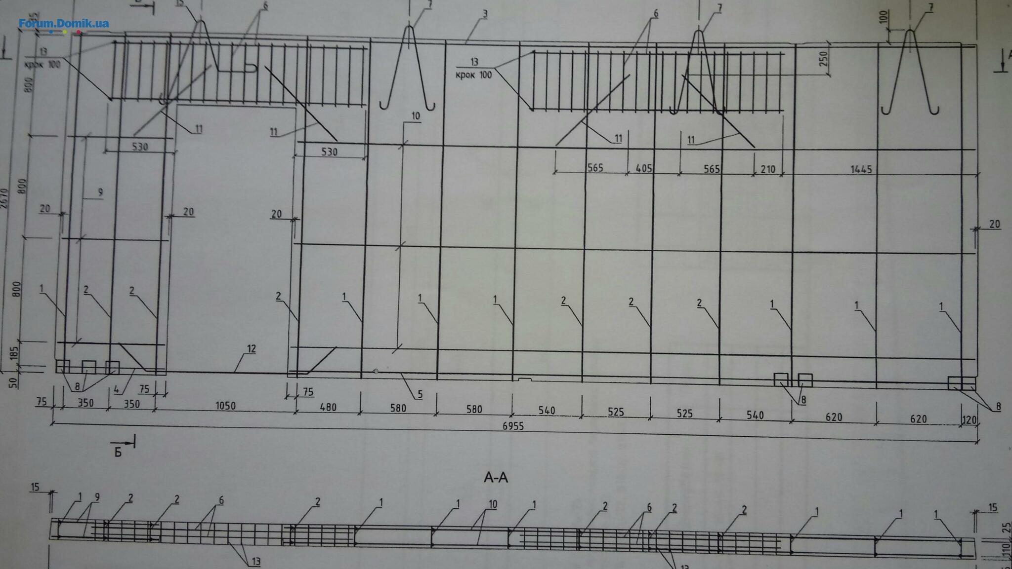

10 січ 2019 15:29
У несучій панелі передбачена можливість вирізу під дверний прохід
woker
w
37
12 липня 2017
10 січ 2019 15:30
Але на це вже потрібен дозвіл

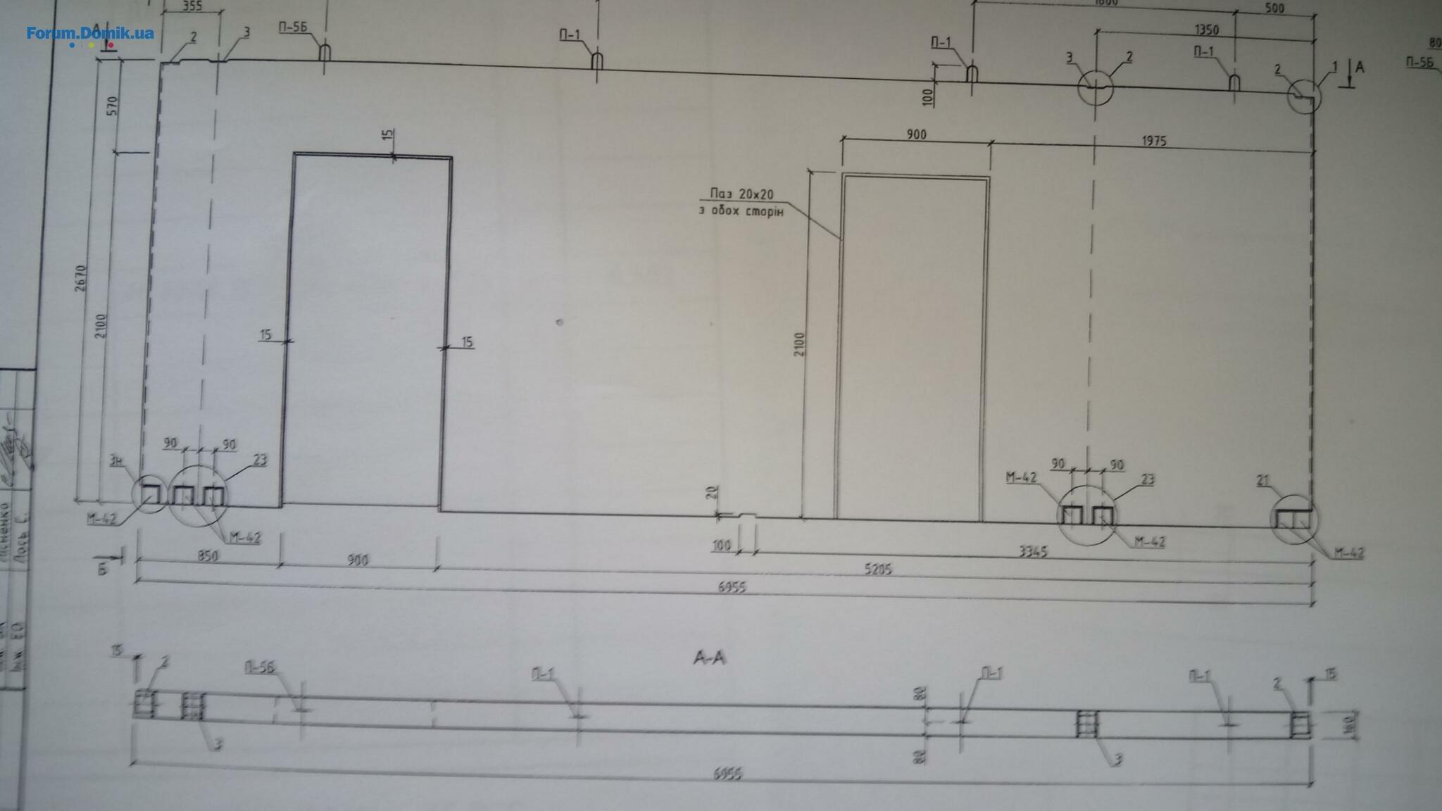

10 січ 2019 15:32
Зразок панелі

Цитата "woker":[attachment=0]IMG_20150910_151934.jpg[/attachment]
У Вас есть доступ к рабочей документации серии? Можете поделиться?

Цитата "woker":[attachment=0]_20150910_195338_394.jpg[/attachment]
Ух ты!!! А еще есть? А есть чертежи панелей звездочек?
