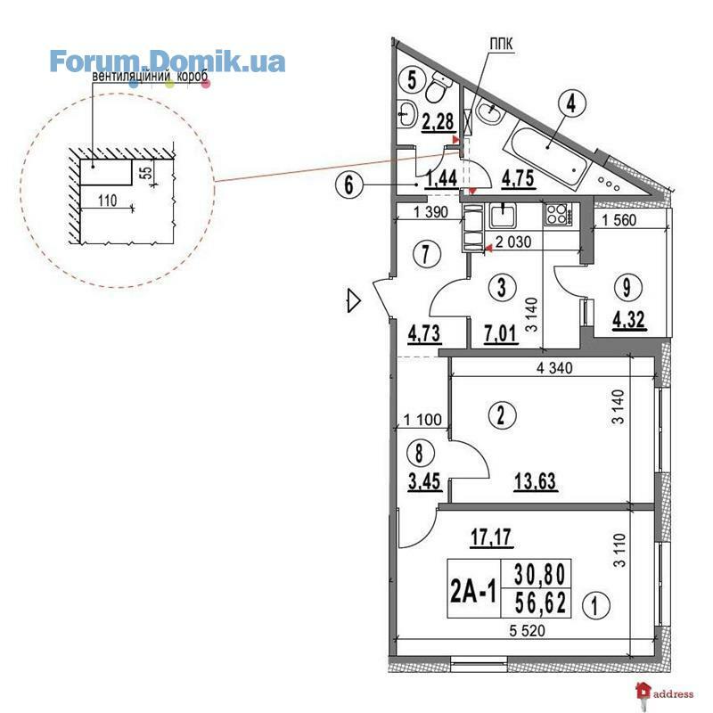

Привет!)
Друзья, какие идеи касательно нашей чудесной планировки, особенно санузлов?

Снести все перегородки в сан узле, объединить пространство, убрать трубу вентиляции через весь сан узел. Зашить стояк гипсокартоном и обложить все плиткой от пола до потолка)

На сколько я поняла из переписки на форуме, то в панельном доме нельзя сносить стены
Мы пока планируем обратиться за помощью к дизайнеру, так как этот вопрос тоже волнует.

В сан узле не стены, там перегородки, они не выполняют несущей функции, только зонирование на туалет, ванную и непонятный предбанник.

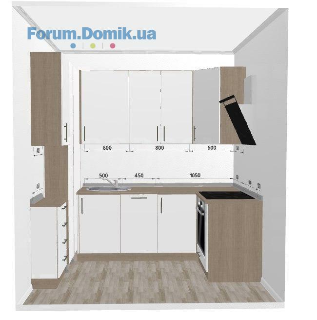

Можливо, комусь знадобитися)

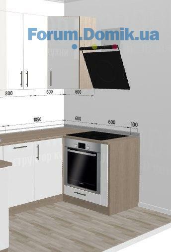

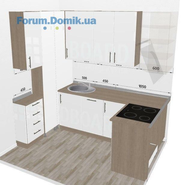

Для кухні 7кв.м
Для кухні 7кв.м
avmal
a
35
02 вересня 2017
07 лют 2018 09:54
Цитата "Madamka":Можливо, комусь знадобитися)
Для кухні 7кв.м
А холодильник куда планируете?

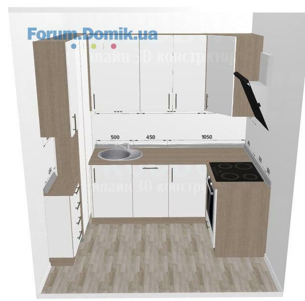

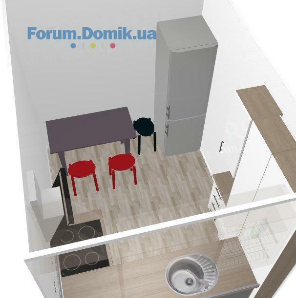

Плануємо якось так
Sonya
92
13 листопада 2016
07 лют 2018 17:03
а посудомийка біля мийки ? Чи не плануєте посудомийку?

07 лют 2018 17:05
Так, біля раковини. Це, напевно, найоптимальніше буде))

на кухне есть выход на лоджию, плита не выступает в проход? напротив плиты есть Вент.канал он выступает, это учтено? Просто на плане не понятен немного масштаб.
Madamka
M
47
04 січня 2018
08 лют 2018 08:01
Через неточності масштабу, неможливо зробити нормальний проект. Щодо плити не розбиралися, але вентиляційний канал врахований.

Уточнення:
Для моделювання взято фото, знайдене на цьому форумі. Дуже схоже на правду.
Sonya
92
13 листопада 2016
08 лют 2018 18:22
Я теж зустрічала тут план, то там від кутка до дверей виходить десь 130см. Я щось подібне Вашому теж планувала...Я його і так ставлю, і так, а воно якось всерівно не так як хотілось би.От і вцьому варіанті трубу витяжки треба буде тянути по всьому периметру...Да і дужовка впритик з шкафчиком, не знаю наскільки це добре...

По установке ванной в треугольном санузле лезет в голову идея с асимметричной акриловой, правосторонней по левую стороны от входа. Со стороны диагонали фальш-стена из ГКЛ, огибающая контур ванной с облицовкой мозаичной плиткой. Тогда выходит прямой проход, и вроде должно хватить под умывальник, возможно стиральную. Критика такого решения приветствуется.

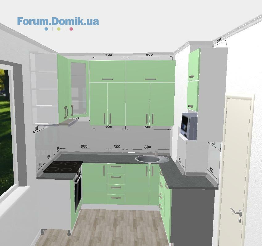

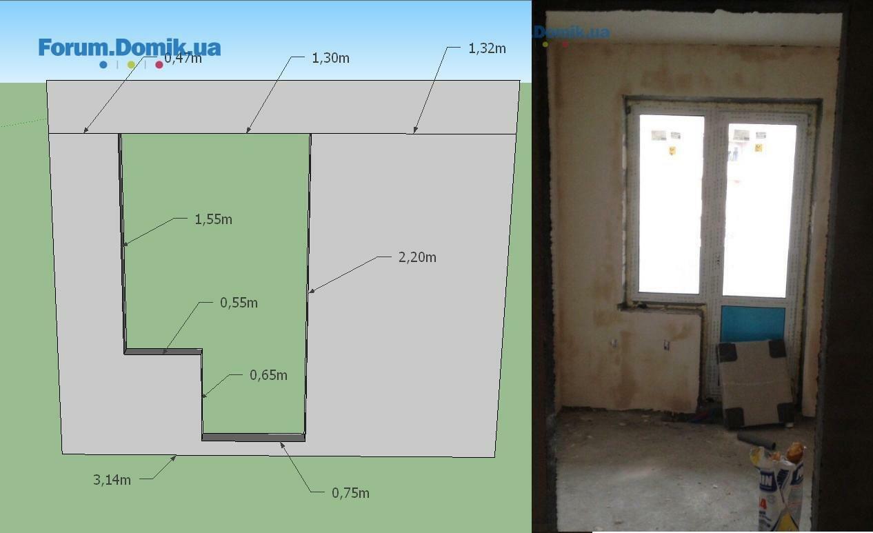

Привет
Вот так буду делать свою кухню (макет по ссылке).
В квартире еще не была, обмеров не делала, поэтому точности в см особо нет)
С обстановкой решила)))
Стену на кухню (НЕ НЕСУЩУЮ) буду выносить и делать "надежной", чтобы можно было на нее повесить ящики верхние. Буду передвигать дверь в самый угол (а возможно вообще ее уберу)
Вот ссылка на макет:
//prodboard.com/kitchen/#project-52043-1 19753

А не хотите шкафчики в потолок сделать? Такого плана
Madamka
M
47
04 січня 2018
13 лют 2018 10:09
Цитата "Yana_T":А не хотите шкафчики в потолок сделать? Такого плана
Ми думали про це, оскільки дуже стильний вигляд, але на скільки практично. Я не дуже висока, тому тяжко буде дотягувати до верхніх полиць 😆
