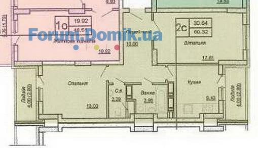

Соседи, кто планирует перепланировку?
Есть настойчивое желание из кухни и балкона сделать детскую, а гостиную трансформировать в кухню студио.
Наверняка есть проблема переноса водостока.
Какие есть идеи, как сделать это грамотно?
Или другие варианты перепланировки 2с в две спальни?

Кухню здесь возможно перенести только на место туалета или в коридор, но места там совсем не густо, в противном случае вы нарушаете действующие нормы по мокрым зонам. Вам необходимо будет получить письменное согласие соседей и ЖЭКа на обустройство кухни в гостиной, но с БТИ будут проблемы.
Лучший вариант зонировать гостиную на спальню и гостиную, с объединением с кухней, а спальню отдать под детскую. Худший, объединить туалет и лоджию со спальней, сделать там кухню-гостиную, на месте туалета разместите часть кухонного гарнитура с мойкой. В гостиной обустроить спальню, а на кухне с лоджией - детскую. Но так или иначе будет риск затопления детской соседями сверху и повышенная шумность.

Спасибо за ответ!
Второй вариант более приемлемый, так как гостиная-спальня-кухня это слабо вписывается в мое представление прекрасного))
Но при втором варианте отдать под спальню 17м,а кухню-студио кроить на 13+2, при этом лишившись отдельного туалета это тоже что-то не то.
Что там по БТИ будет меня интересует мало, а вот перед соседями придется дать честное пионерское что сделаем все качественно, готов на данную трансформацию потратиться сколько нужно. Думаю, нет ничего нереального.

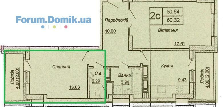

Там 21 м2 - 13(спальня)+2,5(туалет без стен)+4,5(лоджия без стен)+1(квадратик коридора). Отдельный туалет не лишний, но унитаз можно поставить и в помещении ванной. У соседей брать обязательно письменное согласие, иначе потом могут в суд подать через некоторое время.

Цитата:21 м2 - 13(спальня)+2,5(туалет без стен)+4,5(лоджия без стен)+1(квадратик коридора). Отдельный туалет не лишний, но унитаз можно поставить и в помещении ванной.
действительно, хорошая идея! Спасибо за подсказку, так и сделаем!

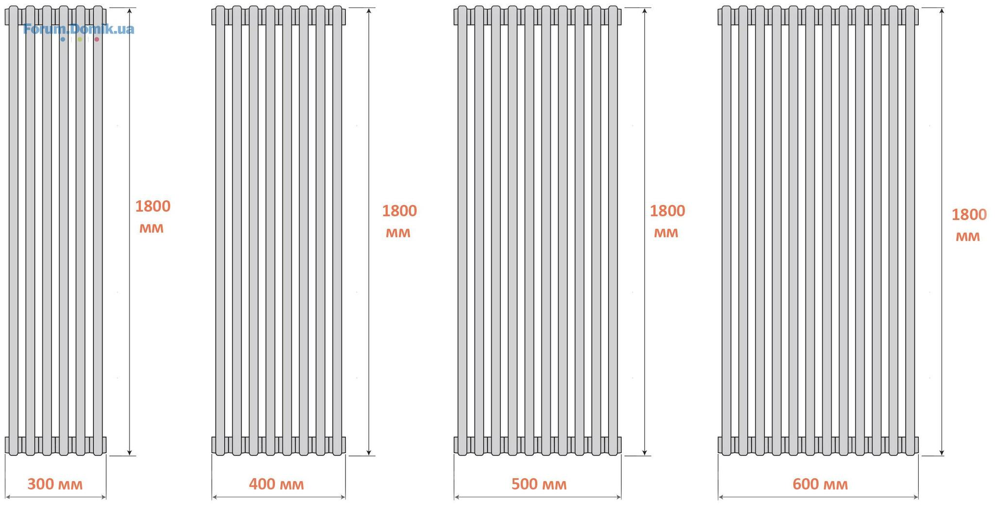

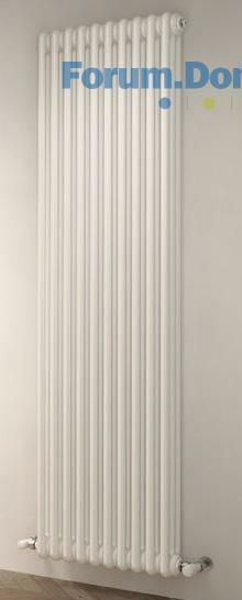

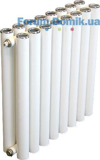

[attachment=1]02454.jpg[/attachment][attachment=0]delta_e01.jpg[/attachment]
Подскажите , а как лучше утеплить пол на присоединенной лоджии? И если утеплить пол, нужно-ли ставить батарею под окном?

Цитата "kc-design":А два разных радиатора дают больший комфорт и лучший обогрев помещения.
Ну вот дополнительную батарею ставить видимо таки нельзя и при параллельной разводке, т.к. "Исходя из количества батарей на каждом стояке, специалисты рассчитывают необходимую температуру и напор воды. Соответственно, каждый неучтенный радиатор снижает эти показатели, а если их будет несколько, то в квартирах станет заметно холоднее".
Цитата "kc-design":А обогревать основную часть помещения лучше излучающим радиатором, который в отличии конвекционного, не гоняет по кругу воздух с пылью по всей комнате, а обогревает помещение равномерно распределяя тепло.
На фото радиатор такого же конвекционного типа, излучающий это инфракрасный.

На фото трубчатый радиатор радиационного-конвективно типа, излучение примерно около 80% конвекция около 20%. Инфракрасный это совсем другой тип.

Цитата "kc-design":На фото трубчатый радиатор радиационного-конвективно типа, излучение примерно около 80% конвекция около 20%. Инфракрасный это совсем другой тип.
Странно видеть для меня такие цифры, я думал вклад конвекторного обмена на порядок выше радиационного. Но погуглил действительно те же чугунные являются радиационно-конвекторными... пошел читать матчасть.
[/quote]Соотношение зависит от конструкции, в таком варианте конвекция превышает излучение, воздух засасывает во внутрь трубок.
