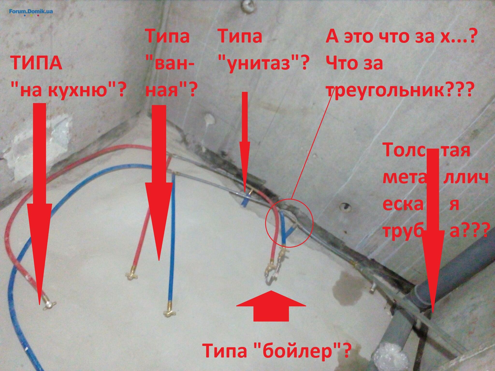

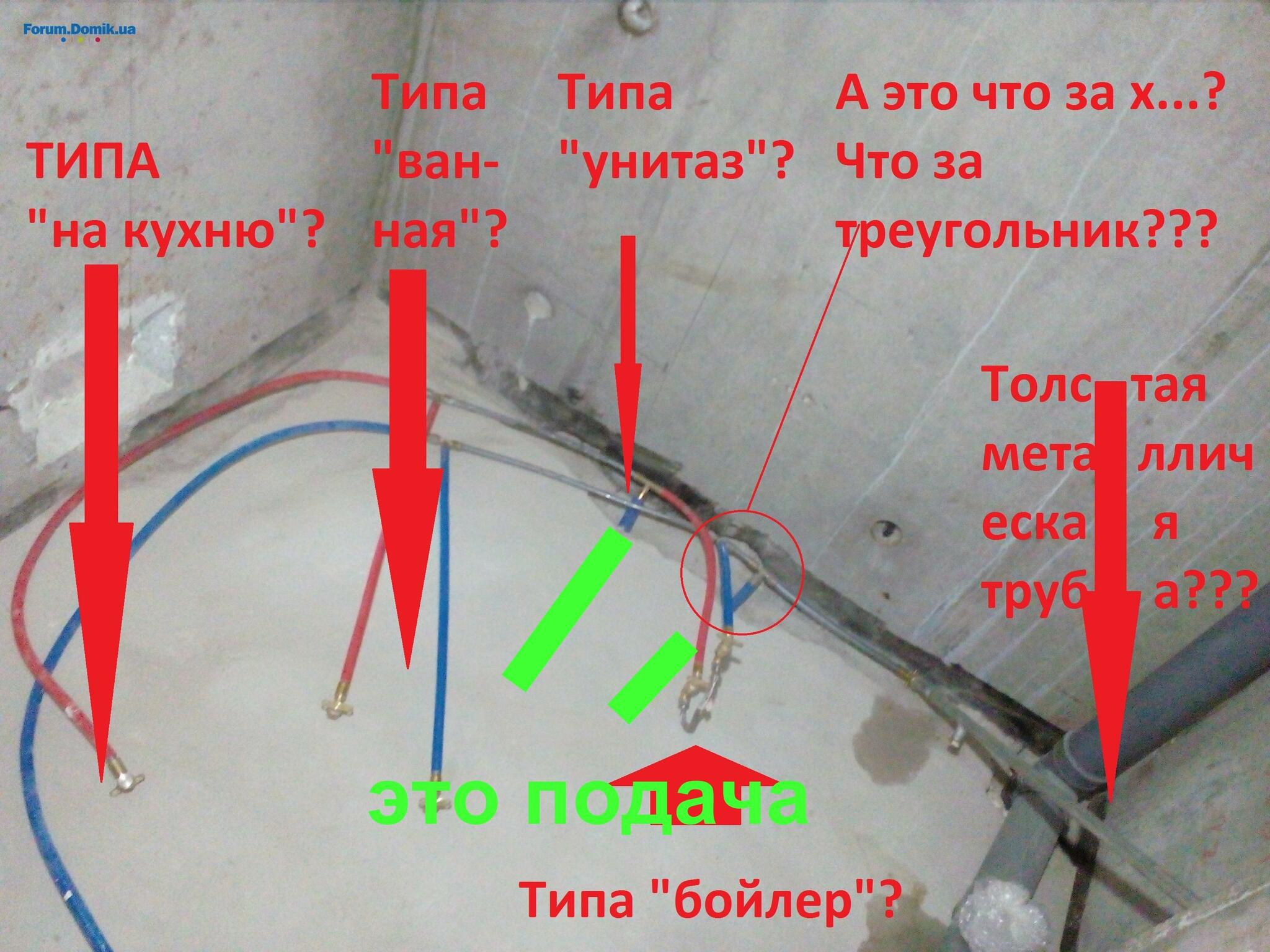

Цитата "Михаил 1970":
эта труба для пожарного шланга, но его никто ставить не будет, а почему я советовал на неё подключать бойлер, так потому что на неё идёт подающая труба сечением 20 мм, а вся остальная разводка 16 мм труба,
чем вам не нравятся квартиры с окнами на Лобановского
э-э... Михаил, не потрудитесь прокомментировать Вашу фотографию?
Я правильно понял Ваш "план"? (см. вложение)
Прошу подсказать, что делать.
Прицепил бойлер, включаю его в сеть, вbIбивает автомат на площадке. Проверял 4 раза, хотя, в общем-то, уже после двух можно понять, что есть проблема. Бойлер имеет встроеннbIй автомат (УЗО? Я хз, как оно правильно именуется), прямо на кабеле у штекера. С ним при включении вообще не успевает ничего произойти, т.к. сначала вbIбивает автомат на площадке.
Подскажите, проблема: а) в УЗО бойлера, б) бойлер где-то "коротит" внутри (что вряд ли, так он не успевает включиться, так как раньше должен включаться автомат (УЗО), а оно тупо не включается, ПАТАМУША вbIбивает автомат на площадке), в) автомат на площадке не рассчитан на бойлер ("ампераж" маленький) и надо ставить больше?
ШО МЕНI РОБИТЬ?
Правильно ли я понимаю суть схем?
