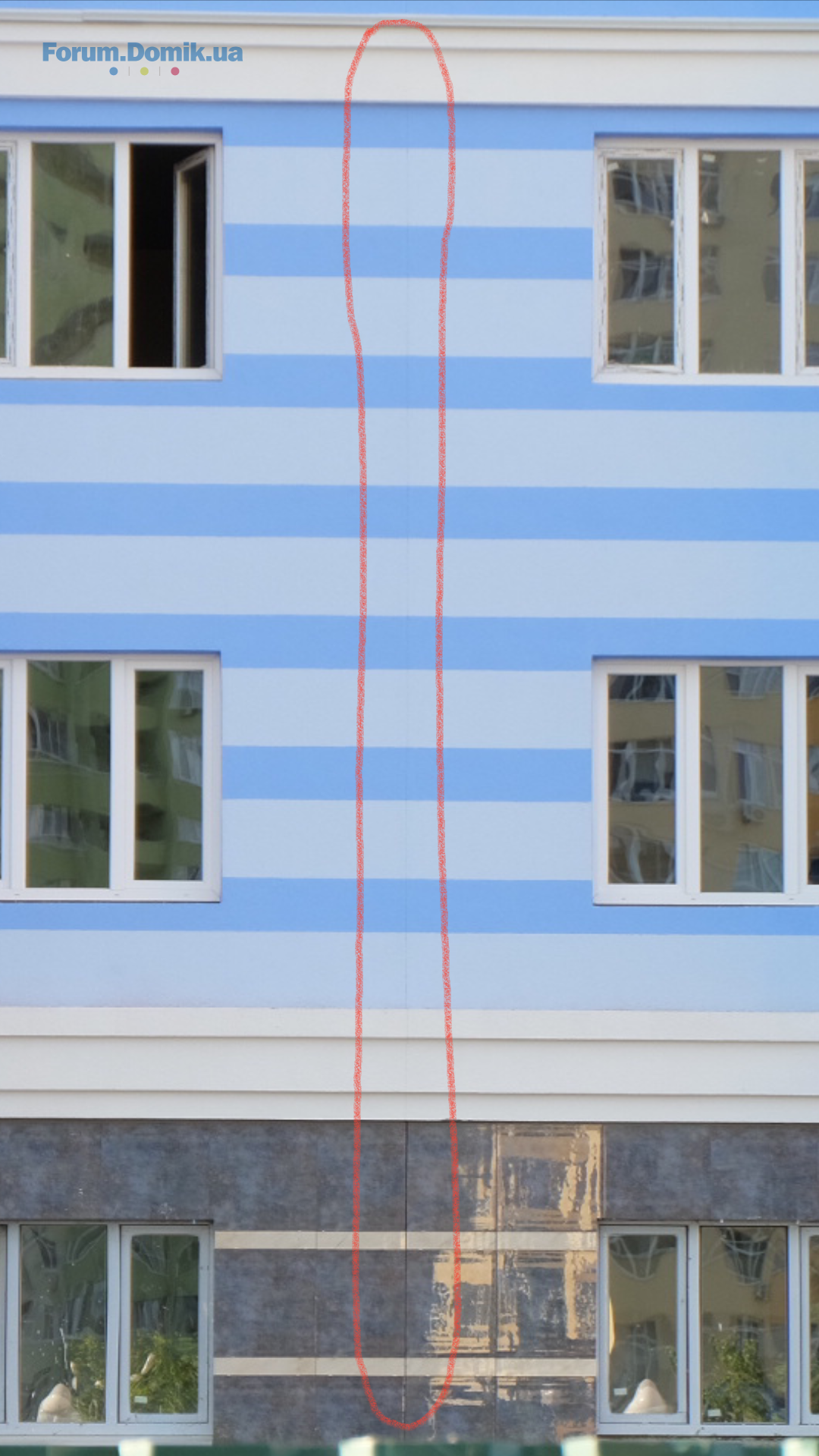

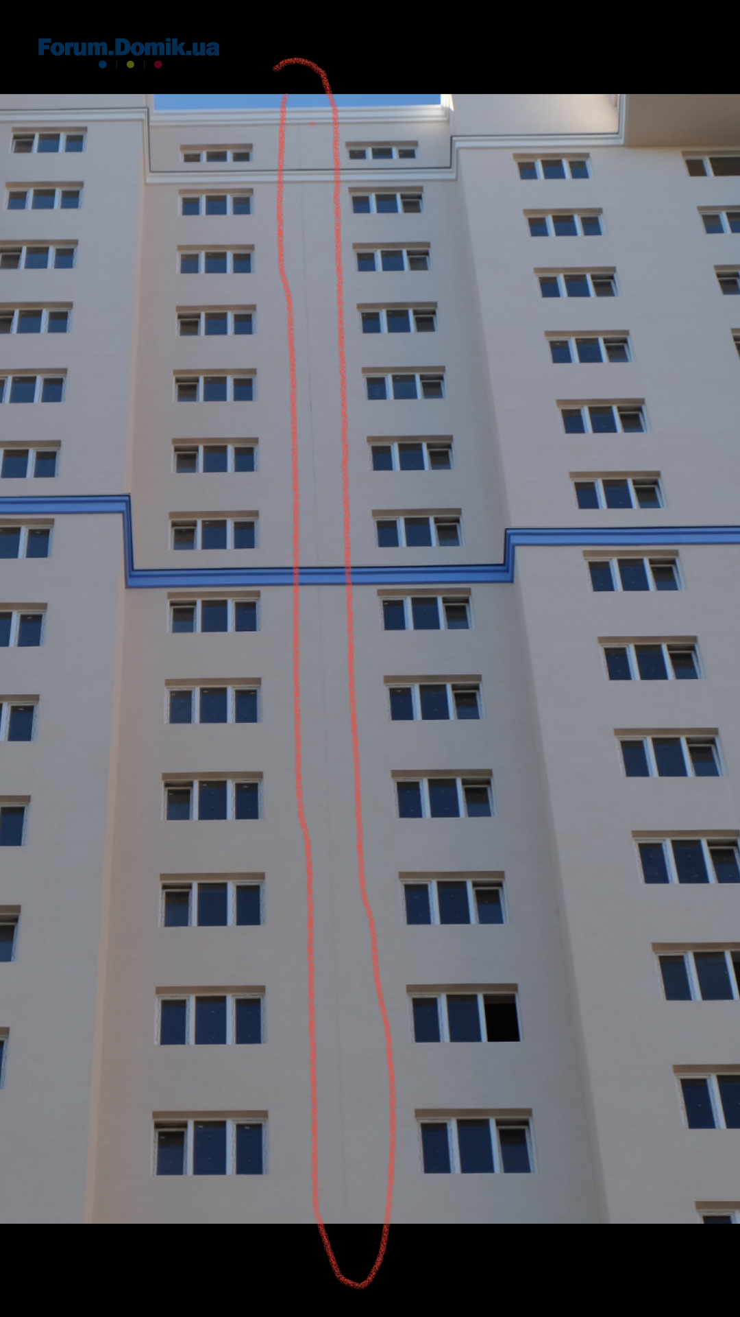

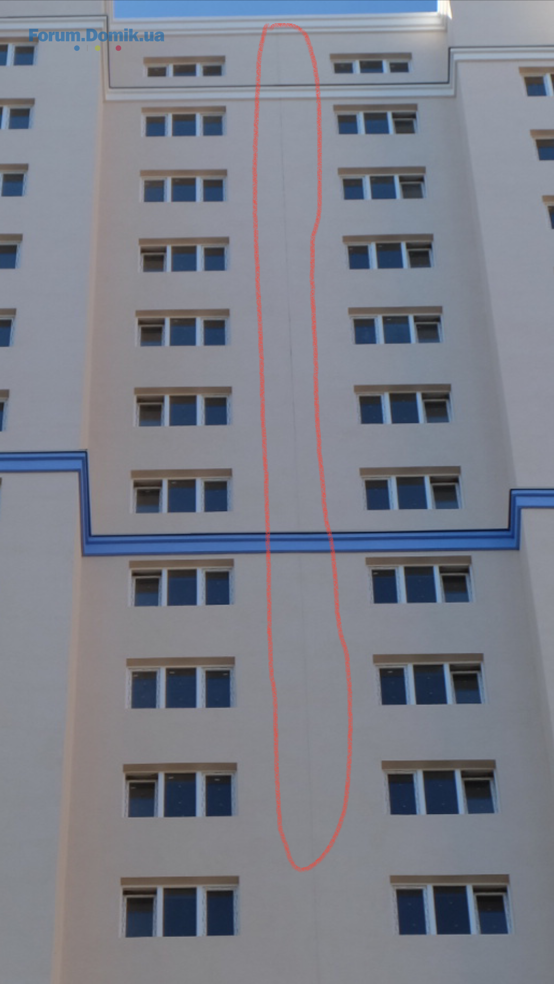

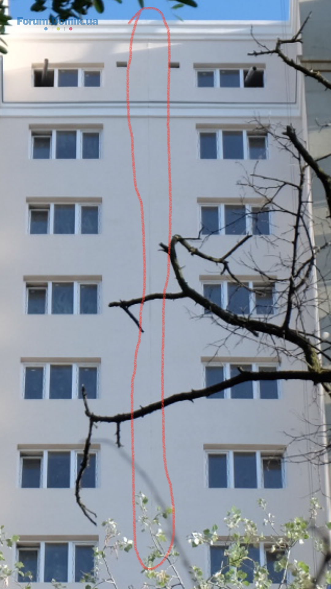

Усадка?! 12 дом секции 2-3, между 1-2 тоже есть, но не настолько выявлено

Цитата "evgenz":Усадка?! 12 дом секции 2-3, между 1-2 тоже есть, но не настолько выявлено
Вопрос был задан отделу продаж. Ответили, что это - деформационный шов, т.к. секции жестко не закреплены между собой, т.е. секции как бы независимы друг от друга в случае усадки.
В общем похоже на правду, т.к. трещина не может быть строго вертикальной по всей высоте дома.

Оно-то так, но во время проведения фасадных работ между 2 и 3 секциями шва не было предусмотрено (вата положена в шахматном порядке, перекрывая секции) и затем штукатурка нарушилась - на 26 этаже наблюдается "наплыв", на остальных - то ли трещинки, то ли вручную сформированный разрыв, но уже после штукатурных работ; с северной стороны.
Между 1 и 2 секциями (север) штукатурка еще не сделана и на днях был выполнен вертикальный разрез ваты по всей высоте.
В общем, если застройщик "оставит как есть" между 2 и 3 секциями, то нужно будет что-то делать

То есть вопрос в отделке деформационного шва, который выполнен, если судить по нарушению штукатурки здания, неправильно
