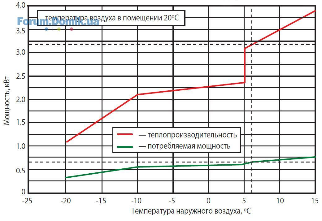

Когда я последний раз говорил с тех надзором, счетчиков еще не было. Сейчас не знаю. Про КПД я не спорил, а уточнил. Кому интересно есть табличка: "зависимость потребляемой мощности и теплопроизводительности при разных температурах", легко самому высчитать КПД при определенной температуре, которая Вас интересует. Таблица предоставлена компаний "Митсубиси", кроме них никто вообще подобных исследований скорее всего не проводил.

При -20 градусах по графику получается КПД 360%, а при +6 около 460... там же оба графика по мощности?

Цитата "virkos":При -20 градусах по графику получается КПД 360%, а при +6 около 460... там же оба графика по мощности?
Это теоретический график, который не учитывает потребление внутреннего блока, и электроподогрева поддона. Но вообще цифры заявлены красивые у производителя
График не учитывает затраты на работу вентиляторов и внутреннего блока (фанкойла). Показаны только затраты на работу компрессора. Обратите внимание что максимальная произвотельность при низких температурах сильно падает (может не хватит мощности нагреть комнату если кондер подобран без большого запаса), при этом потребления электроэнергии внутренним блоком не уменьшается и составляет в процентах уже большую часть от общего потребления.
