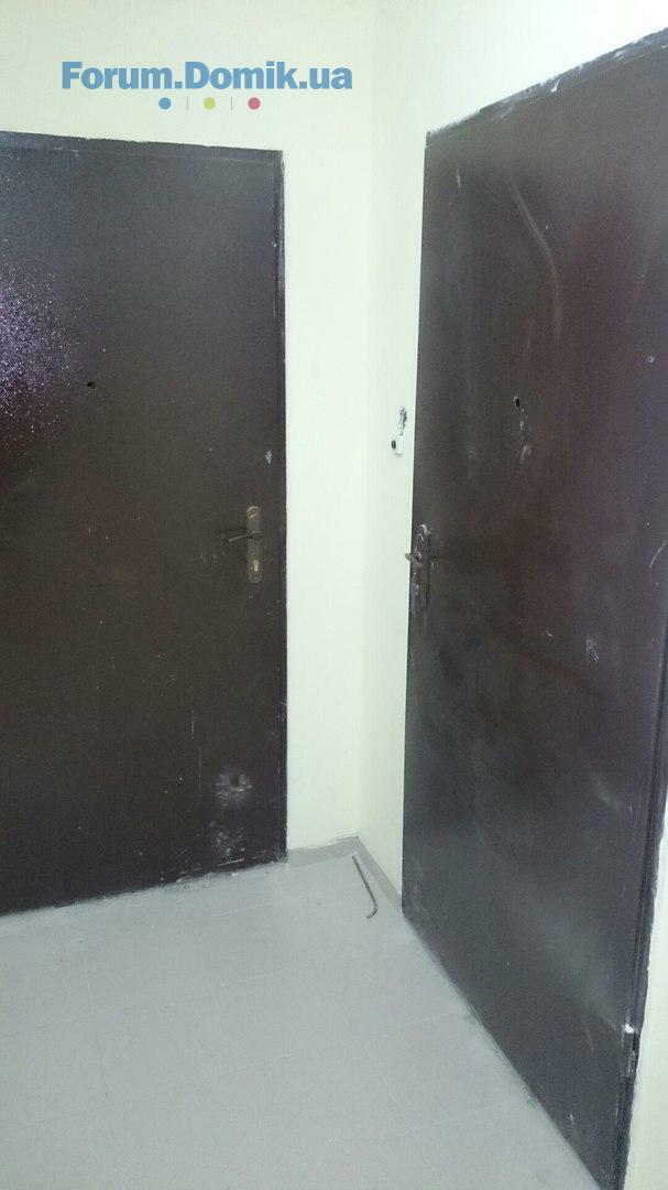

Вопрос ко всем, а особенно к dm-bishop так, как он мой сосед.
Входные двери размещаются настолько близко друг к другу, что при открытии своей двери будешь регулярно получать в бок дверью соседа, который выходит...
Кто что думает по этому поводу? Или всех устраивает такой расклад?

Vitaliy+ со входными дверьми полнейший беспредел, думал в дальнейшем менять дверь с открытием в другую сторону, но тогда ручка будет постоянно цеплять вашу дверь, если открыть слишком сильно

Цитата "dm-bishop":Vitaliy+ со входными дверьми полнейший беспредел, думал в дальнейшем менять дверь с открытием в другую сторону, но тогда ручка будет постоянно цеплять вашу дверь, если открыть слишком сильно
Для меня это самый актуальный вопрос в данный момент, я собираюсь заказывать новую входную дверь уже в ближайшие дни.
И я тоже думал делать открытие в другую сторону, но даже если мы поменяем стороны обеих дверей, все равно при одновременном открытии более, чем на половину, они будут ударяться.
Нужно как-то решить этот вопрос...

Vitaliy+ как можно с вами связаться? буду завтра с 10 до 11 утра на квартире, можем обсудить масштаб проблемы

Цитата "Vitaliy+":Вопрос ко всем, а особенно к dm-bishop так, как он мой сосед.
Добрый день.
Эта проблема всех угловых квартир, на фото правые двери установлены не правильно!!! На фото дверь справа, нужно заменить на правое открывание - иначе двери побьются!
Сеоседи, для квартиры слева такое расположение - исключительное. Развернуть дверь= пригласить грабителей.
замок двери должен быть максимально ближе к углу. Это очень сильно осложняет вскрытие вандальным методом. Вору будет легче подняться на этаж и вкрыть соседа сверху.
Тем, кто будет оставлять дверь - данная дверь сейчас вскрывается за 30-40 секунд. Дополнительный сувальдный замок - это + две минуты.
Фальшгерконы - обязательны!
Думаю при замене двери сниму видео как выламывается цилиндр нашего замка.
Согласен.
На Ютюбе много подобных роликов, сам смотрел.
pushok31
p
480
12 липня 2014
11 груд 2015 08:47
Вас почитать, так у нас грабят чуть не каждую вторую квартиру. В Киеве куча фирм, которые по вызову откроют любую дверь, с любым. даже самым дорогим, замком. Только в зависимости от сложности цена вопроса будет разная. Не думаю, что много народу денежку дома под подушкой прячет. Украшения можно и по уму спрятать если они есть . И ради чего тогда в квартиру лезть- шмотки воровать, запасы еды или технику выносить, особенно удобно если она встроенная. Хотела бы посмотреть на воров, которые будут тащить из квартиры холодильник....
Но, соглашусь, что сам факт присутствия в квартире чужих людей неприятен.
А если оставить квартиру слева так как есть, то мебель потом не очень удобно в квартиру заносить, .да и заходить в квартиру каждый раз обходя двери…. Хотя …Это дело каждого.

А если обе двери уменьшить? Сейчас это 1000, а поставить 900.
Я, к сожалению, не знаю, кто у меня сосед. Буду обсуждать этот вариант.
Еще можно рассматривать вариант смещения проема на см.10-15 к счетчикам в 2з.
Но так больше переделывать проем (перемычку над ним переносить или менять нужно)
Слева от двери точно такой же угол, так что в этом плане все равно в какую сторону открывается дверь.
