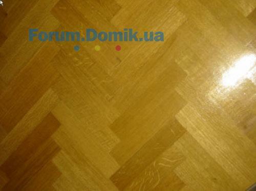

Для начало нудно понять что такое паркет или той или другой пол как таково, тобиш "Что такое паркет" (не спорю гугл хорошая штука) но предлагаю поделится впечатлениями.
Существует довольно таки много видов напольного покрытия, и потребитель порой полностью не понимает что ему предлагают.
Штучный паркет - Штучный паркет представляет собой набор планок из цельного дерева различных пород. Наиболее распространенной древесиной в производстве штучного паркета является дуб, ясень, бук, клен, граб, вишня, орех, а также такие экзотические породы как дусия, махагон, венге, мербау, бабмук.
Размер планок составляет от 15 до 42 см в длину и от 3 до 9 см в ширину. Толщина может варьировать в пределах от 1,5 до 2,2 см. Штучный паркет сочетает в себе красоту и долговечность. Остановив свой выбор на штучном паркете, вы получите качественный, экологически чистый и красивый пол
Массивная паркетная доска это напольное покрытие, целиком состоящее из древесины ценных пород. Отличительными свойствами полов из сплошной древесины являются безупречная экологичность, высокая прочность, малая теплопроводность. Наконец, нельзя не отметить свойство регулировать влажность в помещении.
Паркетная доска, это многослойное деревянное напольное покрытие. В отличие от ламината, который в основе имеет древесно-волокнистую плиту, паркетная доска состоит из натурального дерева. Трехслойное поперечное склеивание слоев минимизирует деформации, придает панели паркетной доски эластичность, создает устойчивость к воздействию колебаний влажности и температуры. Самая распространенная толщина доски – 14мм.
