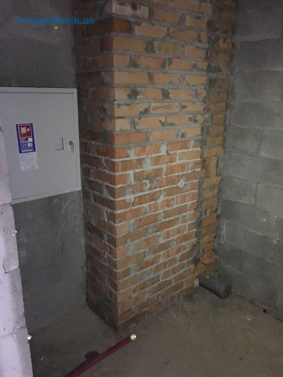

Товарищи форумчане, добрый вечер)
Были сегодня на осмотре квартиры.
Онаружили в ванной комнате такой вот щиток.
Кто подскажет, что это может быть.
это гидрант пожарный, теперь к вам постоянно будут ходить пожарники с проверками

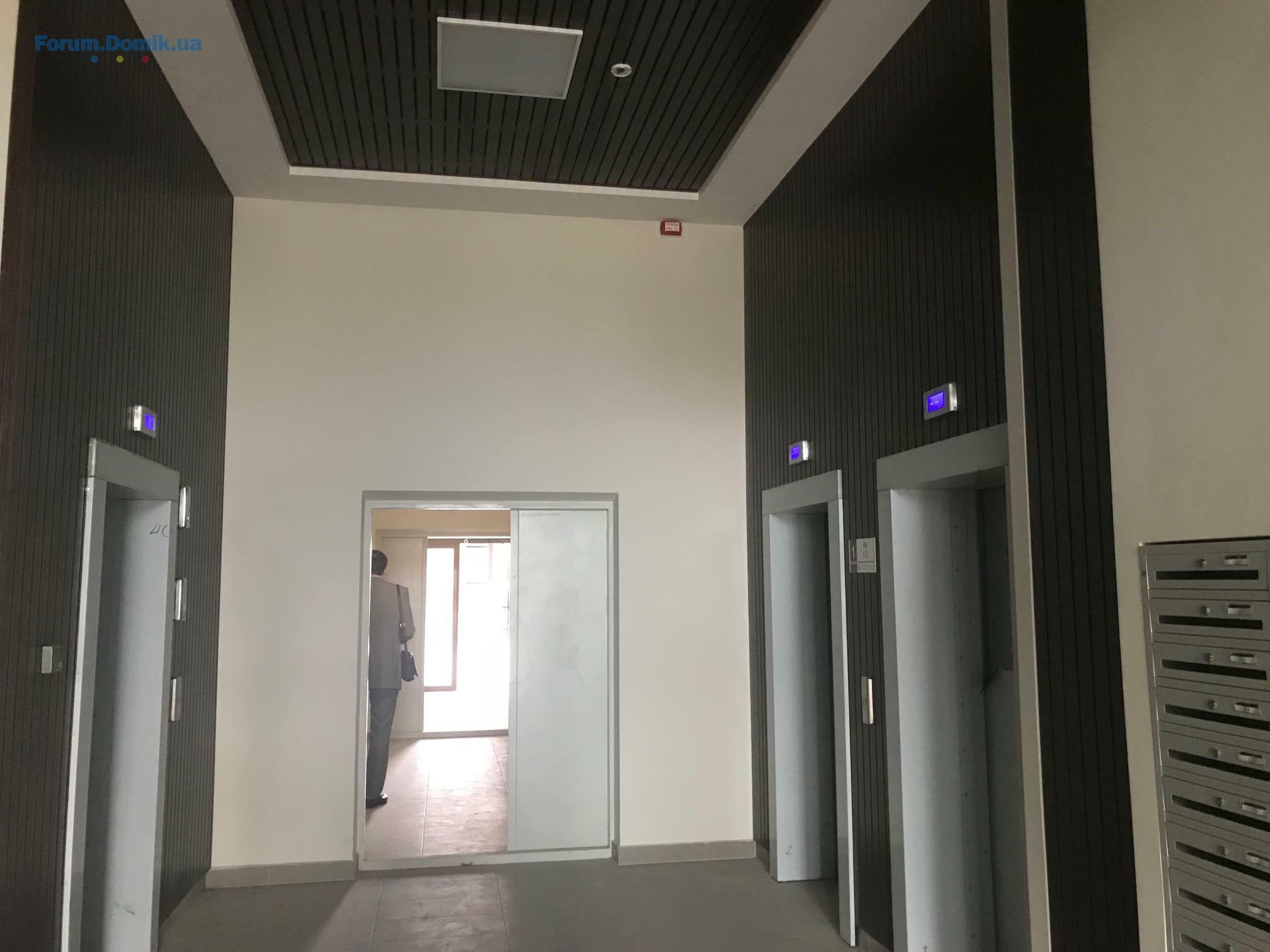

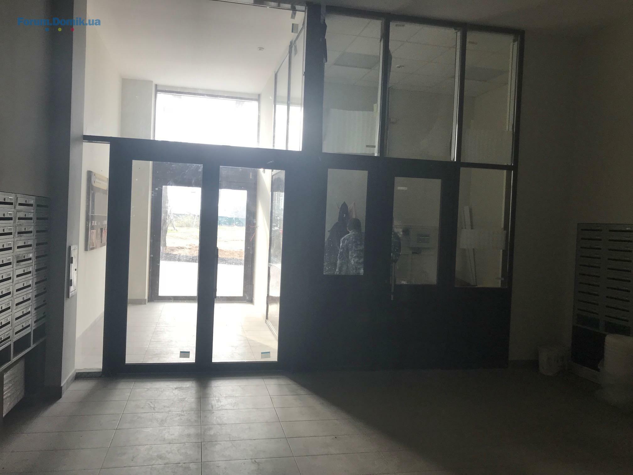

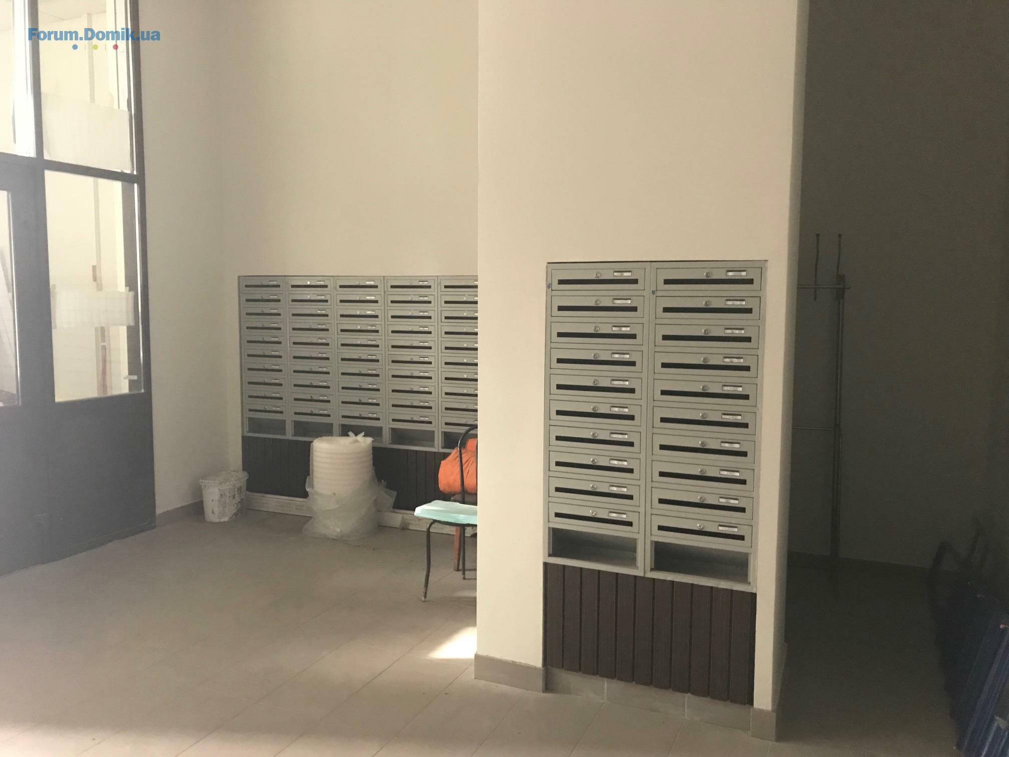

Добрый вечер, уважаемые соседи!Вчера ездили в Оп за справочкой и прогулялись по дому А1. Он же такой,как наш будет. Хочу поделиться фотографиями. Понравились мопы. Консъержная приличная по размерам ( не угол с одной кушеткой) Все помещение имеет стеклянные стены. Видно внутри людей и чем занимаются.Хороший аккуратный холл, высокие потолки и красивые потолочные квадратные люстры. Все строго и хайтечно. Стоит в углублении вешалка. Не знаю, останется ли она и потом,может это для вещей строителей и охраны,но приятную картинку гостевого уголка она оставила.Холл светлый и просторный. Захотелось уже ходить по нашему.Места достаточно, чтобы , например ненадолго оставить коляску, пока подняться сменить памперс ребенку ... Вышли из дома окрыленные. Еще нам в отделе продаж сказали , что в первой очереди, думаю это так везде, трубы сшитый полиэтилен Рехау. Это плюс СГ и последние, как я прочла модные трубы. Если учесть, что мы все-таки не в бизнес-классе, то что называется "стою в поклоне" Хороший светлый ЖК получается.Ждем сертификат третьей и зажимаем лапы на удачу домашним питомцам, у кого они есть на наш сертификат!!!

Цитата "ihor3k2":
это гидрант пожарный, теперь к вам постоянно будут ходить пожарники с проверками[/
Он вроде как пустой
И как бы не совсем понятно зачем он нужен вообще)
... Не по щитку, но по качеству кладки. Если есть желание не принимать - можете по толщине шва предъявить претензию. Если не забыл с институтских времен - не более 12мм, или в противном случае есть нарушение по нормам.
такое счастье в каждой квартире стоит или "на всех не рассчитывали"?
В домах А и С. Им по этажности положено. В домах В нет.
