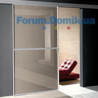

Практичнее - раздвижные, именно они то место и сохраняют, так как оно не тратится на распахивание, но размещение тех или иных зависит во многом от стиля интерьера - в классическом дизайне следует использовать распашные двери, а в современном дизайне желательно раздвижные.
Вот несколько интересных примеров раздвижных дверей.

Если присмотреться к деталям, на нижней картинке, то очень похоже что это обычная гардеробная система раздвижных дверей
