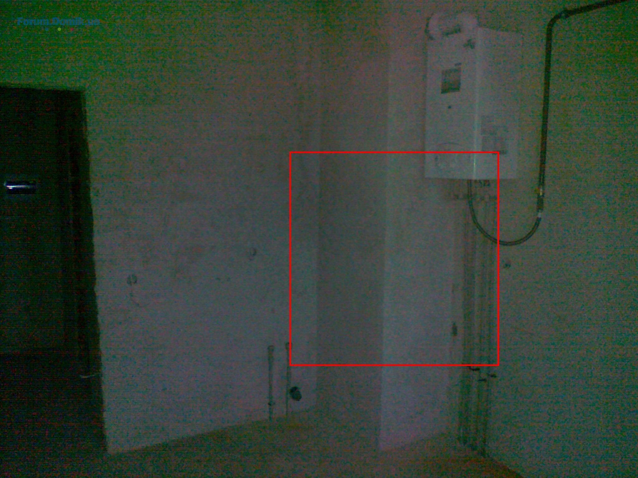

Отже, відбувся у мене і в усіх мешканців-сусідів 8-го під'їзду огляд квартири. Усіх запросили на вказану годину, відкрили усі квартири і можна було милуватись своїм майбутнім помешканням. Через трохи часу менеджер йшла з верхніх поверхів до нижніх, відповідала на питання і замикала квартиру. Загалом для нашого пі'їзду огляд тривав близько 2-х годин, але була, певно, тільки половина власників.
Щодо огляду.
Усі пункти, передбачені додатком 2 до договору, забудовником виконані. Правда, хотілося б подивитись на технічний поверх (але гадаю, мешканці 10-го поверху це з'ясують), дах. Тут вже хтось писав про негарний дашок над входом у під'їзди - дашок радше непрактично зроблений - заливатиме усі сходи. Варто було б зробити ринву. Також залишається "переоране поле" зі східної сторони будинку - власники підвалів у 8-му під'їзді побачать. На жаль, не уточнив
Будинок ніби нормально зроблений, правда ті лічильники електрики в самому низу! Напевно, ті, що найнижче, постійно треба буде мити, щоб щось бачити (мій в тому числі
Квартира.
Як вже хтось зазначав, якщо трошки обшити, то двері цілком пристойні.
Стяжка залита добре. У мене незначний перекіс лише у кухні біля того відмурованого стовпа для відводу від котла.
Вікна, двері на балкон - претензій не маю. Якщо захочете на балкон, то візьміть з собою ручку до дверей, бо там немає, думаю наразі (ми обійшлись викруткою
Радіатори - без видимих дефектів, регулятори працюють і вони є - всяке може бути.
Сантехніка підведена, стояки присутні (не як на Бойківській :)).
Котел і його підключення викликали у мене і у деяких інших мешканців найбільше питань. У моєму випадку замість того, аби зробити/зварити коліно з труби,- дали майже метровий (!) шланг у металевій обгортці - висить собі на рівні очей на цілий кут кухні. Та й підвідні/відвідні трубки б поховати у стіну. Це все можна поправити, але треба коліна певне використати, бо все знизу залите стяжкою. Менеджер сказала, що коли газовщики будуть все перевіряти (десь у березні), то можна буде змінити проект і переробити щось.
Стіни здебільшого рівні. У мене було два відкоси. Один біля дверей на балкон в кухні - дуга непогана. Другий - над дверями у ванній стіна втікає на коридор, що особливо печально, зважаючи, що ванну хочемо обкласти плиткою. Треба буде рівняти.
Менеджер на зауваження пасивно реагувала, мовляв, ви й так будете робити ремонт, а ми це якщо й поправимо, то десь у березні-квітні, бо погода зараз не сприяє.
Лічильк газу є, автомати є.
Витяжки робочі, тяга присутня.
Загальні моменти/висновки огляду.
1. Будинок збудований без видимих дефектів, усе, що обіцяли, виконали.
2. Моя оцінка якості - добре максимум.
3. Світло ніби підключено.
4. Вода - березень-квітень з працівниками ЖЕКу, щоб перевірити чи ніде і нічого не тече, не підтікає.
5. Газ - березень-квітень з працівниками Львівгазу. До того, треба отримати посвідчення у Львівгазі щодо правил експлуатації котлів: вівторок, четвер на 14:45-15:00, заняття тривають 45 хв. Плюс, треба купити еммм... забув як називається, який пристрій до котла - уточніть, хто пригадає.
6. Варто познайомитись із сусідами - легше надалі усім.
Що було після огляду.
У фінкомпанії на Миколайчука (2-й поверх) отримав довідку про повну оплату - 250+5 грн.
Далі в агенцій нерухомості (3-й поверх) - акт прийому-передачі права власності.
Потім до їхнього нотаріуса (Мазепи, 25а) на оформлення довіреності на Еко-дім, щоб вони виготовили усі потрібні документи - 250 грн.
Приблизно так. Обіцяли за не швидше, ніж місяць, зробити.
Ключі - після запуску води, газу, тобто десь у квітні.
Гуртуймось!
ПС. Як ви зрозуміли, я з 8-го під'їзду, 5-й поверх.

Всіс привіт! Прилад який ви не знали то аналізатор газу! Цікаво коли збираються робити порядок з переду будинку підвал навіть не утеплений і земельнв роботи. Як би хтось був запитайте чи вони то збираються взагалі робити бо вони вже як все здадуть щоб так і не лишили!

Nik114 Привіт сусід! Вас ше не викликали на огляд і то все решта? Цікаво чи 9 підїзд вже оглядав?

Dsy ні не викликали. коли я до них дзвонив то вони мені сказали, що кінець січня початок лютого. Чекаю. Прийдеться їхати в Львів. Головне встигнути - вониж за день попередять. Кстаті я відмовився від стяжки то труби прокладені не дуже хорошо - прийдеться міняти. Котел також г-но прийдеться міняти. так штукатурка вроді на глаз не дуже страшно але час покаже. І кстаті не розумію їхнього принципу прийти подивитися підписати акт прийому передачі а ключі не дамо. А якщо через місяць котел з вікнами пропаде що робити чи труби виявляться пошкоджені чи ще щось - вони ж скажуть що ви підписали все було добре. Бардак вобшем.

Цитата "nik114":Dsy ні не викликали. коли я до них дзвонив то вони мені сказали, що кінець січня початок лютого. Чекаю. Прийдеться їхати в Львів. Головне встигнути - вониж за день попередять. Кстаті я відмовився від стяжки то труби прокладені не дуже хорошо - прийдеться міняти. Котел також г-но прийдеться міняти. так штукатурка вроді на глаз не дуже страшно але час покаже. І кстаті не розумію їхнього принципу прийти подивитися підписати акт прийому передачі а ключі не дамо. А якщо через місяць котел з вікнами пропаде що робити чи труби виявляться пошкоджені чи ще щось - вони ж скажуть що ви підписали все було добре. Бардак вобшем.
Труби на опалення? Вони під стяжкою? Взагалі дивно та вся здача відбувається! А гроші вернули? За стяжку

Так труби під стяжкою. Я відмовився від неї так як хочу робити теплу підлогу(водяну) Ні гроші не вернули і навіть пінопласт який вони всеодно під стяжку стелили і ту не лишили. Жуліки. Краще б здавали голі стіни навіть без штукатурки бетону труб(карявих) котла і ще й вікон. Ну а під шумок можна і стіни свої в ребро також собі лишити.

Інтересно де труби на опалення постелені,щоб не пошкодити в ході ремонту.В мене 2-х кім.в 9 під.Також питання до другої черги-квартири холодні,чи дуже холодні.Я в новобудові від інтергалбуду до нового року взагалі не включав опалення тем.19 град.правда зовнішня стіна в два рази грубша від екодомівської і ремонт зроблений гіпсами та гіпсокартоном+сонячна сторона.

саме цікаве те що труби йдуть не прогнозовано не по під стінкою і не під прямими кутами а хаотично.

Цитата "nik114":саме цікаве те що труби йдуть не прогнозовано не по під стінкою і не під прямими кутами а хаотично.
Вони хоть провіряли чи тепер навіть не побачиш під стяжкою чи десь тече труба?.
Може є хтось з заданого будинку 2-а черга оплалення переробляли. Шось немає бажання міняти труби?

Я думаю час покаже. Багато читав що люди переробляли тому і я не став ризикувати і буду переробляти
