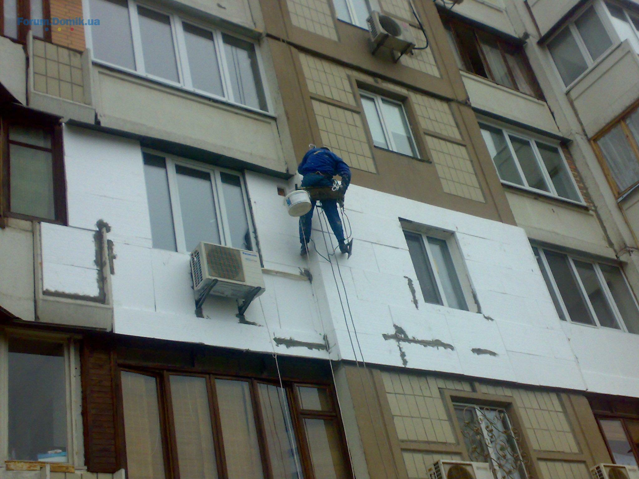

Как законно утеплить квартиру в многоэтажном доме
Многие потребители после очередного повышения стоимости централизованного отопления задумались об утеплении квартир. А особо дальновидные граждане провели работы по утеплению стен еще в прошлом году.
Но часто желание людей сохранить дорогое тепло и снизить уровень теплопотерь приводит не к самым позитивным результатам. К примеру, киевляне часто утепляют жилье поквартирно — то есть утепляют свою квартиру или объединяются с несколькими соседями и заказывают работы по утеплению, при этом особо не обращают внимание на то, чтобы цвет финишного покрытия утепления был максимально похож на цвет всего здания. Из-за таких энергоэффективных мероприятий многоквартирные дома становятся похожими на детскую раскраску, в которой соседствуют порой несочетаемые цвета.
Утепление отдельной квартиры , кроме того, что портит внешний вид фасада, негативно сказывается на всей конструкции здания. От поквартирного утепления страдают стены дома — между утепленной и неутепленной частями фасада образуется конденсат, что может привести к преждевременному разрушению стен.
Cамовольное изменение внешнего вида фасада здания незаконно, за это, согласно статье 152 Кодекса Украины об административных правонарушениях, предусмотрен штраф в размере от 340 до 1360 гривен.
Однако на сегодняшний день законодательные нормы позволяют проводить утепление, отдельной квартиры если будут соблюдены следующие условия:
1. Районная администрация должна провести паспортизацию фасада.
2. Изменения фасада согласовываются с КГГА.
3. Выдается карточка о временном нарушении благоустройства.
4. Проводятся работы.
5. Результат согласовывается с архитектором.
Такая схема проведения работ прописана в решении КГГА от 23.11.2003, но на практике ее никто не применяет.

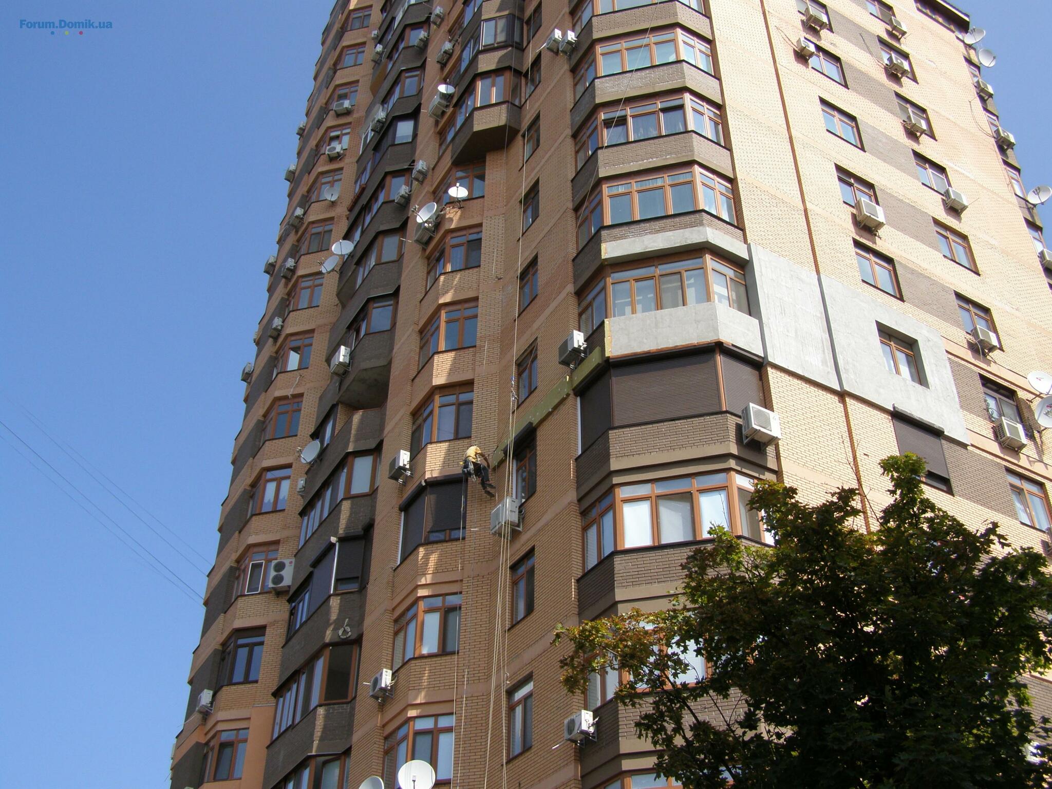

Утепление фасада: на что необходимо обратить внимание при проведении работ
Во-первых, не следует проводить поквартирное утепление — утеплять фасад необходимо полностью. Поквартирное утепление разрушает целостность конструкции дома и уменьшается срок его эксплуатации.
Во-вторых, утепление стен необходимо выполнять только с учетом нормативных требований к теплозащитным характеристикам внешних ограждений зданий (ДБН В.2.6-31:2006 «Тепловая изоляция зданий»).
В-третьих, при выборе системы утепления следует обращать внимание на их характеристики, которые могут быть вредными для окружающей среды и здоровья жителей дома. Для утепления разных частей здания необходимо выбирать материал с учетом конкретных условий эксплуатации. Также стоит обратить внимание на особенности материалов, которые используются: водопоглощение, паропроницаемость, стойкость к изменениям температур, невоспламеняемость.

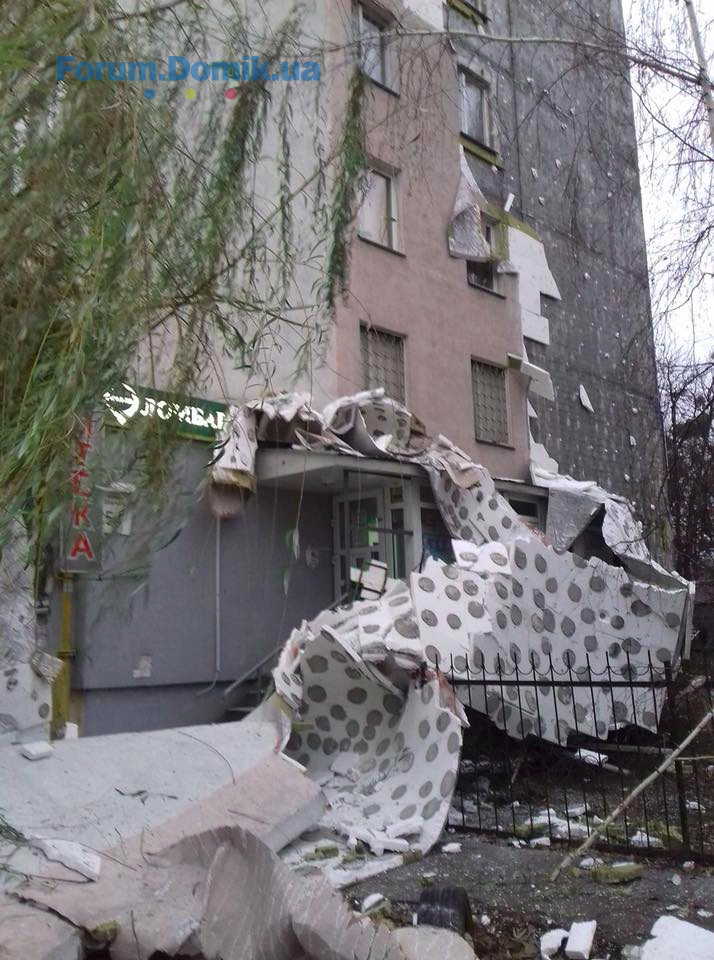

В одном из столичных многоквартирных домов обрушилось утепление фасада здания. Об этом сообщил депутат Киевского городского совета Вадим Пышный в группе «Святошинский район. Община» в социальной сети Facebook . По информации чиновника, фасад многоквартирного дома по адресу улица Зодчих, 54 был утеплен в 2007 году.

Ох-хо-хо, красиво снялось, хорошо хоть не прибило никого. Крайнего, разумеется теперь не найти? Фирмы "Рога и копыта" больше в справочнике нет...
