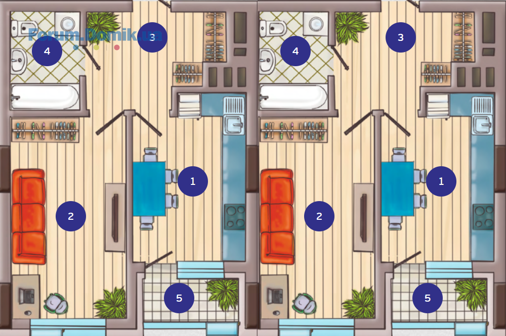

Есть две смежные однокомнатные. Можно ли их как-то толково объединить чтоб грамотно использовать пространство и в результате было две спальни?

[attachment=0]1.png[/attachment]
буду рад любым советам
підкажіть, а несучі стіни де?))

Кажется несущая стена как раз разделяет квартиры, поэтому самый толковый вариант - продать эти однушки и купить нормальную 2-к квартиру.
О, а вот и план появился!
Хороший вариант на подумать, если честно.

Посоветую с позиции законности, а не дизайна.
Судя по плану - дом монолитно-каркасный, а не кирпичный.
значит:
- можно демонтировать перестенку между кухней (1й квартиры) и комнатой (2 квартиры), поскольку перестенка не являются несущей стеной. "Мокрые" точки для подклучения крана кухни можно заглушить (переносить их запрещено).
- невозможно демонтировать стену между гардеробом (1й квартиры) и санузлом (2 квартиры), поскольку там стояки и это категорически запрещено строительными нормами.
- невозможно демонтировать бетонный пилон (колону) между балконом (1й квартиры) и комнатой (2 квартиры), поскольку это несущая конструкция и категорически запрещено строительными нормами
- санитарные узлы (ванную) нельзя обьеденять с другими помещениями (например комнатой или коридором) или переносить, это категорически запрещено строительными нормами.
- одну из входных дверей можете заложить, оставив другую.
Если дом еще строиться, можно согласовать с застройщиком изменения в плане дома, чтоб самому потом не заниматься узакониванием перепланировки.
Если квартиры уже построены и с техпаспортом, значит надо: "делать проект реконструкции/перепланировки,
"получать разрешение разработчика проекта дома на внесения измемнений в проект,
"получать согласие балансодержателя дома + желательно соседей
"получать разрешение в ГАСК на такие строительные работы
" после окончания строительных работ вводить в эсплуатацыю как эдиную квартиру
" заново регистрировать право собственности как на эдиную квартиру, а не две разных однокомнатных
" решать вопрос с Киевэнерго о едином договоре на квартиру, эдиногом счетчике.
Стоит это дорого.
значит:
Стоит это дорого.

если я правильно понимаю схему - это монолитно-каркасная технология - вот эти более темные коричневые места - это пилоны. В таком случае несущими являются именно они - из чего перегородки? Кирпич? Пеноблок?
значит:
Стоит это дорого.
о, вы подтвердили мое мнение, таки монолитный каркас. А что если не перерегистрировать как одну? Чем-то чревато?
