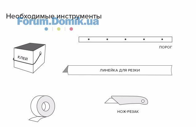

Что вам понадобится:
- список инструментов
- линейка для резки
- резак
- рулетка измерительная
- порог
- клей
- клейкая лента
