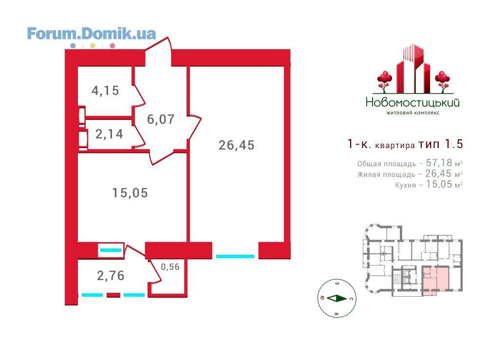

Добрый день. Помогите решить вопрос с перепланировкой квартиры из одно комнатной в двух комнатную. Застройщик разрешает подобные действия, так как до нашего этажа строительство еще не дошло.
Имею идею объединить ванную комнату и сан узел в одно помещение, что увеличить полезное пространство, заложить вход в комнату, сузить кухню, чтобы увеличить вторую часть комнаты, сделать дверь в комнату из кухни (не знаю где лучше, вначале кухни или возле балкона делать дверь), разделить большую комнату на две части, отдав под гостиную ту часть, которая с окном, и оставить вторую часть без окна для спальни, сделав дверь посередине в стене между двумя половинками.
Может кто-то подскажет идеи получше? - Буду признателен.
_Immmortal_
_
596
06 листопада 2015
13 лип 2016 10:40
Цитата "Vik-Master":Добрый день. Помогите решить вопрос с перепланировкой квартиры из одно комнатной в двух комнатную. Застройщик разрешает подобные действия, так как до нашего этажа строительство еще не дошло.
А есть размеры по стенам, можно было нарисовать перепланировку? Я бы делал наоборот! Увеличил бы кухню для кухни-студии, а спальню отдельно. Да и туалет/ванная у Вас довольно большие и так, зачем объединять? Разве, что Вы сторонник именно совмещенных санузлов! Лично я противник по объективным причинам.. Но каждый сам себе эксперт!)

Доброго дня! Есть квартира однокомнатная хрущеква, планировка как на картинке .jpg)
Вопрос реально ли в неи разместить и спальню и гостиную?
.jpg)

Метраж практически соответствует

Цитата "Diofree":Доброго дня! Есть квартира однокомнатная хрущеква, планировка как на картинке
Хрущевка с комнатой 20м?!
Первый раз такое вижу!Вас устроит кухня-студия + спальня?
Конечно. Будем мааленькая спальня и мааааленькая гостиная) И расположение окон позволяет. Но я бы просто зонировал.
_Immmortal_
_
596
06 листопада 2015
29 лип 2016 20:54
как то так..
Я бы тоже. Продолжив линию с надписью 2290 - и окно выходит в каждой из разделенных частей, и спальная часть получится непроходной и уютной. Но маленькой, это да...

Обязательно нужно позаботиться, чтобы в той части комнаты, где не будет окна, было хорошее освещение. Иначе она будет мрачной...

Цитата "dnnshans":Обязательно нужно позаботиться, чтобы в той части комнаты, где не будет окна, было хорошее освещение. Иначе она будет мрачной...
да я вот тоже об этом подумала. Какая-то кладовка выходит, а не комната. Или же нужно делать перегородку декоративную или из стеклянных блоков.
А еще нужно правильно перегородку и мебель в этой комнате расставить, чтобы воздух нормально циркулировал. Тут нужно к спецу обращаться.

Если вы не хотите, чтобы любой шорох в этих двух комнатах был как в фильме с Остапом Бендером, то отметайте сразу любые шкафы или что-то в этом роде. Могу помочь советом точечно, пишите в личку. Потому как очень много развелось лже-строителей или просто фантазеров

да я вот тоже об этом подумала. Какая-то кладовка выходит, а не комната. Или же нужно делать перегородку декоративную или из стеклянных блоков.[/quote]
Смысла нет делать комнату без окна,особенно спальню.Дышать там чем тогда?Просыпаться отекшими,как китайский пчеловод,от недостатка кислорода?

У меня был не один проект с помещениями без окон, есть масса решений. В основном это касалось подвальных помещений в частных домах, но было несколько квартир с большой комнатами они же являлись и кухнями. Все получилось так хорошо, что многие бы захотели это сделать у себя. Самое главное необходимо сделать вентиляцию, с подачей свежего воздуха внизу и для того, что вы выдыхаете вверху. Все и проблема решена с вентиляцией. Так как сейчас комбинируют все обои-обои, обои-покраска, то мы оклеивали стену с перегородкой вместе с дверьми 3Д обоями и скрытой декоративной ручкой. Получилось просто бомба, заходя в комнату не скажешь, что есть еще одна комната. И последнее очень главное перегородка. Нужно правильно сделать звукоизоляцию и добро пожаловать в полноценную двушку

А куда вы эту вентиляцию делали внизу и вверху?К соседям снизу или наверх?Так там тоже люди живут.Или в соседнюю комнату,так там тоже спят,вдыхают-выдыхают?Я как-то с трудом понимаю.как это можно устроить в многоквартирном доме(
Даже если в коридор вывести,допустим.не на площадку.а холл,так там воздуха свежего тоже не сказать чтобы много-окно далеко на кухне,с одной стороны входная дверь.
