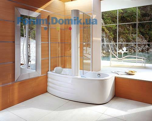

Комбинированная ванна - это эстетический вариант совмещения ванны и душа.
Майкл Роуленд
645
17 лютого 2014
26 січ 2015 19:58
Цитата "M2-MASTER":Комбинированная ванна - это эстетический вариант совмещения ванны и душа.
С виду не самый удобный вариант. Толком ни того, ни того.

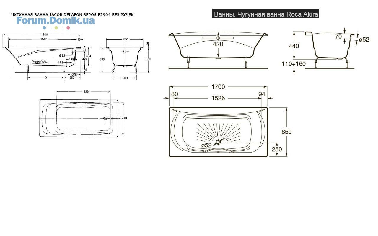

Цитата "dacha_rus"::)
и о выборе ванны. чтобы комфортно полежать в ванне, длина дна ванны + высота до перелива должны составлять не менее полного вашего роста.
п.с. кто-то встречал в магазинах стальную или чугунную ванную длиной от 1.95м ? Нахожусь в поиске
Где это вы видели подобные требования к комфортности ванны
, и в чем заключается подобный комфорт, чтоб легче было утопиться, расслабившись при свечах? Не встречали, так как самые большие чугунные ванны выпускают в размерах только 180x90 см. К примеру, у Jacob Delafon есть модель Super-Repos в таком размере. По 190-195 см не выпускают чугунные ванны и, думаю, стальные так же, так как это нестандарт, в котором совершенно не заинтересован производитель. У меня чугунная ванна Roca Akira 170 x 85 х 42 см. Скажу, что это довольно-таки громадная широкая ванна, которая подходит всем членам семьи, в числе которых и высокие мужчины.

Цитата "dacha_rus":у меня стоит 1850х850. хрянция. чугун.
утопиться не смогу при всем желании т.к. размер самого тазика в чистоте - 1700 вверху.
комфортно - это когда колени прямые и плечи на уровне воды, когда вода максимумум до середины перелива.
а утопиться и в ложке воды не проблема...
в акире мне будет комфортно(в полном понимании) разве что в позе эмбриона. она у меня когда-то была кандидатом №2. роста во мне всего лишь 185. и вешу чуть больше 100.
По всей видимости у вас самая габаритная ванна от Jacob Delafon модель Репос. И вы ошибаетесь с размером, посмотрите техничку. У нее размер по всей длине 180х85 см, а не 185 см. У Делафона нет выше 180 см длины чугунных ванн. Вот я прикрепила технички вашей ванны и моей для сравнения. Их существенное отличие в самой глубине чаши, где лидирует Делафон. Я, перед покупкой ванны, глубоко копала данный вопрос, так как размер моей ванной комнаты позволял установить и большего размера ванну. Увы, но чугунных ванн в больших размерах не выпускают.
[attachment=0]Specifiche e Caratteristiche Tecniche.jpg[/attachment]
у меня не делафон. что-то попроще. и намноого дешевле. в 2004м обошлось в 650$. к сожалению, с 2004 не сохранилось записей, что конкретно. Сейчас кинулся искать и кроме делафона франции не нашел
