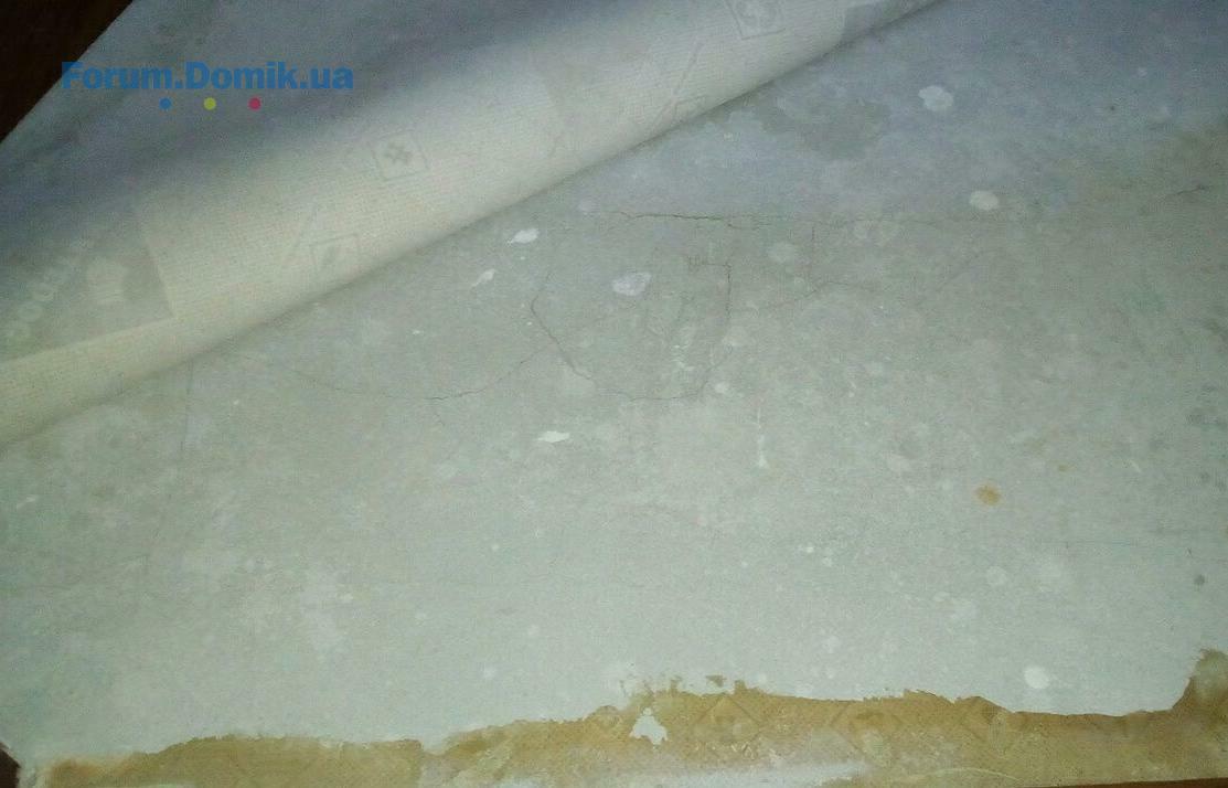

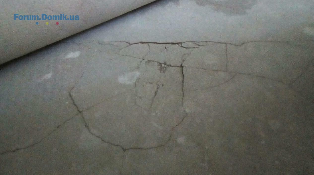

Цитата "zaz_2.5_gtr":
положить пол
Кстати, это нужно делать, обязательно демонтируя то недоразумение, которое в Аркаде, видимо, считают стяжкой.
Оцените, что обнаружил у себя под родным линолеумом спустя пол года на проходе из коридора в комнату (там как раз проходит вся проводка с трубами отопления в гофре):
Красота поближе:
После того, как вручную разобрал этот провал, увидел прекрасную картину - стяжка толщиной 6-8 мм уложена просто на строймусор с песком, пылью, спичками, ошметками изоляции проводов, кусками пороллона и монтажной пены. Естественно, эта высокотехнологичная конструкция не выдержала и пары месяцев, чтобы не начать постепенно проваливаться, от чего пошли трещины во все стороны вплоть до границы с плитой.

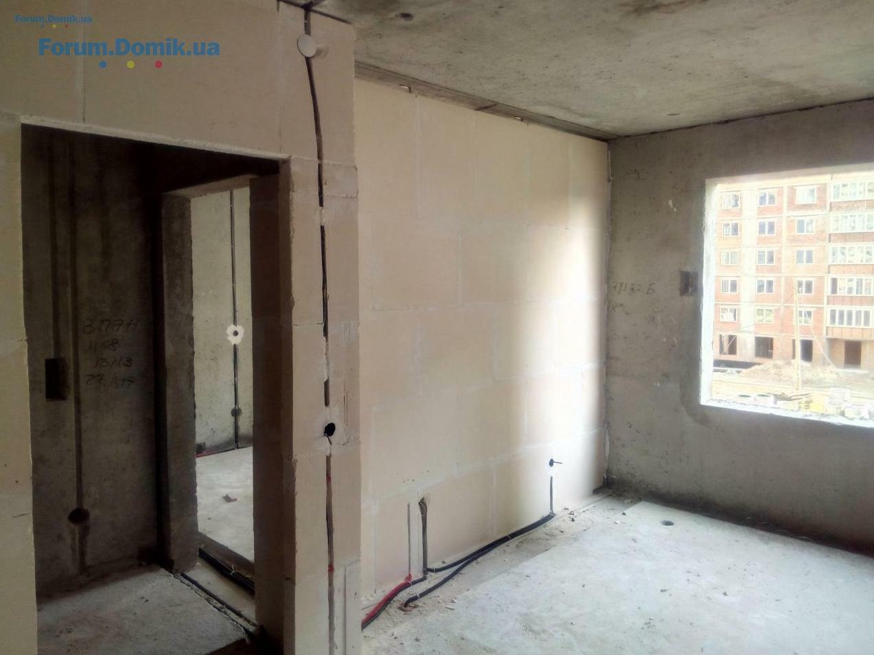

Если у вас однушка такой планировки, можете ориентироваться на это фото в плане прокладки отопления (в этом канале внутри плиты, который у меня и провалился) и такую же логику прокладки проводки в других точках (но это, конечно, не гарантия, что у вас абсолютно все в точности так же):
