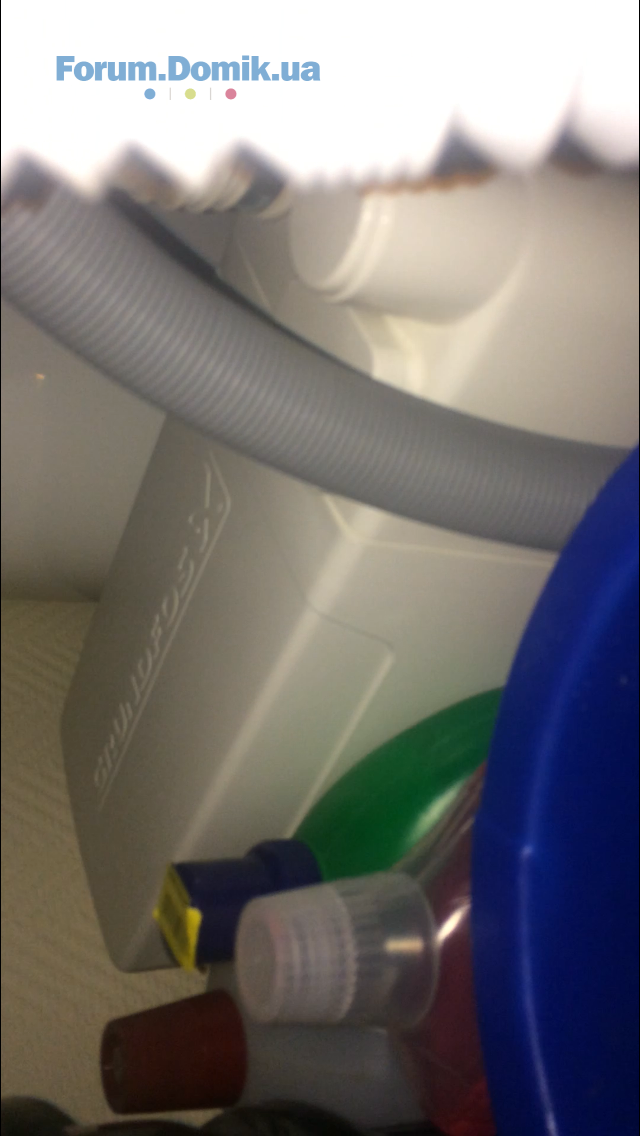

Цитата "TheRaX":
За насос. Есть решение принудительный насос. В рамках надежности неплохая штука( обратный клапан, аварийный дублирующий насос, временный источник питания). Стоит на работе такой. Уже пол года отводит стоки на ура. Стоит звуковой сигнал если засор или отключили электричество. Можно было установить електромеханический кран на воду в случаи отключение электричества, но не стали заморачиватся.
О! Интересно.
А как на счет шума когда работает?
И он равботает "рывками" или включился, все прокачал, и выключился?

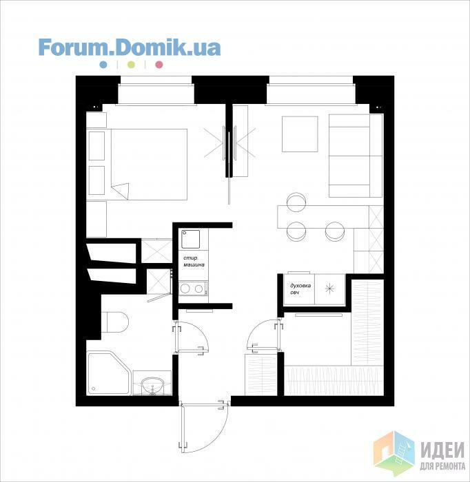

Цитата "zaz_2.5_gtr":Не совсем понял идею... по одному фото непонятно.
Вот план, но как это можно реализовать в наших 36 кв.м. надо подумать. Ну и без гардеробной скорее всего).

Со слов: шумит, но за дверью закрытой уже не слышно. Не громче чем измельчитель под мойкой. Работает по принципу аккумулирующего бака на 25(кажись) литров. Залило, поплавок поднялся насос откачал.
