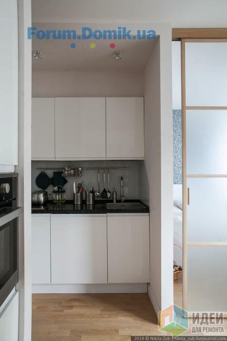

Вот еще интересная идея для однушки. Тогда и воду переносить не через всю комнату надо.
zaz_2.5_gtr
z
67
18 квітня 2017
29 січ 2018 09:58
Не совсем понял идею... по одному фото непонятно.

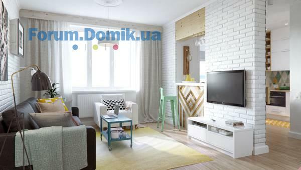

Я планирую заделать дверной проход в комнату, что даст возможность установить в коридоре более менее нормальный шкаф вдоль этой стены, а со стороны комнаты поставить полноразмерную кровать. Проход в комнату открыть в гипсовой стене при входе на кухню. В итоге останется около 1.5-2 метра стены, как раз для телевизора и тумбы.
Приблизительно будет выглядеть как-то так, но более компактно
