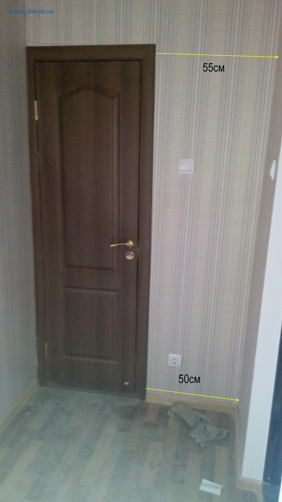

Дверь перекошена на 5 см - это мелкое исправление? Может под коробкой и поем параллелепипед... тогда надо проем ровнять, а это уже не к столярам-плотникам.
проемы залитый на заводе, если он корявый то нужно выпиливать, но скорей всего крыво коробка стоит а если вы меряете по полу, то там уже ничего не поможет.

Измеряли уровнем сверху угол двери на 5 см левее чем снизу. И наличник в углу сверху обрезан, снизу нет

По обоям конечно видно шо шото не то.
Нужно снять наличник и посмотреть, может там пеной залито, если нет то нужно проем пилять. Я у себя что бы поставить нормальные двери подрезал проемы сверху и с боку.

Цитата "мельничтан":Измеряли уровнем сверху угол двери на 5 см левее чем снизу. И наличник в углу сверху обрезан, снизу нет
Вы проверьте по отвесу, где нет вертикали. Дверь перекошена или панель. По мне, скорее всего у вас панель слева или справа установлена не вертикально, а может и две сразу.
Думается мне что стенка (панель) слева от двери установлена не вертикально.
