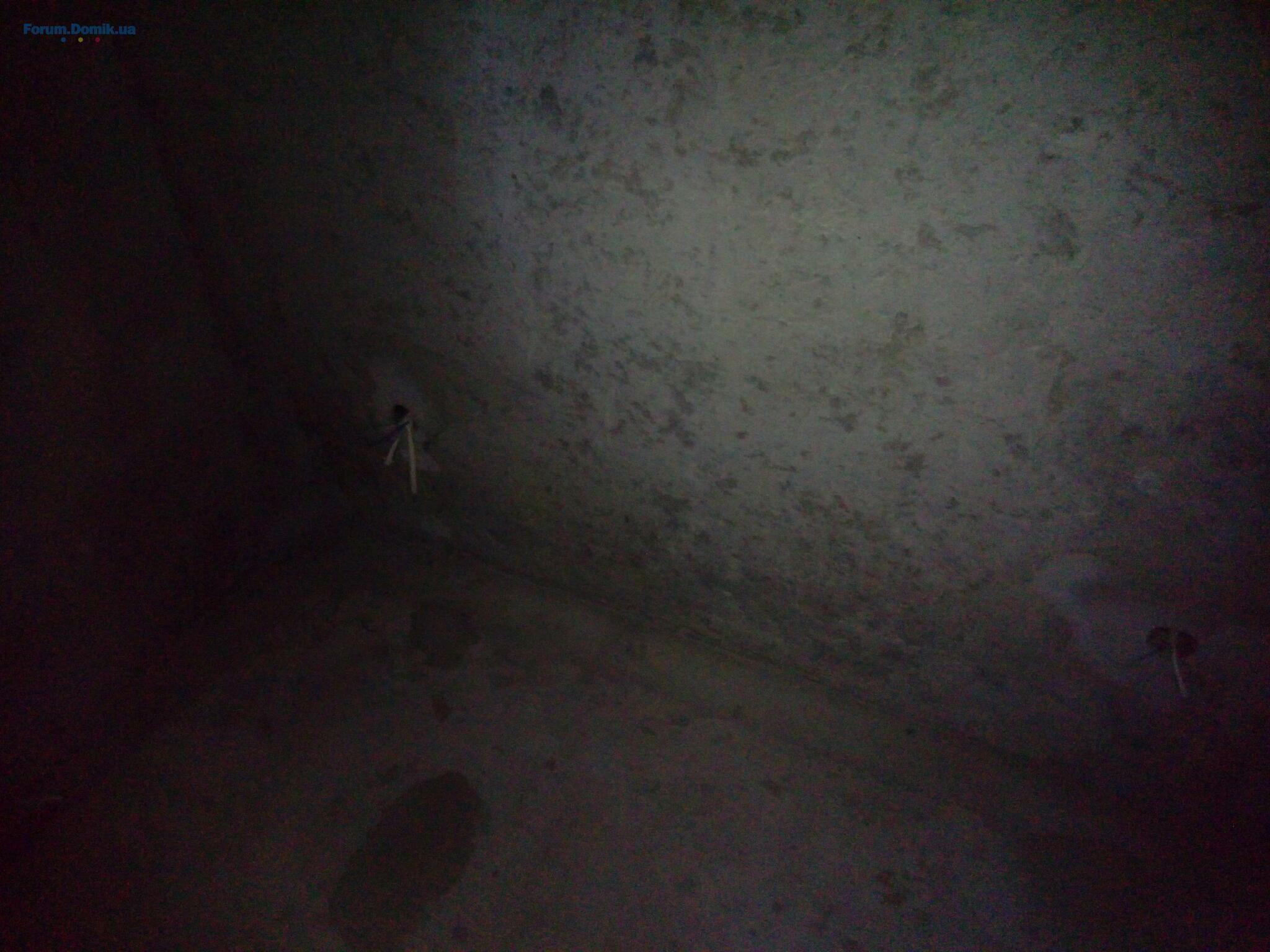

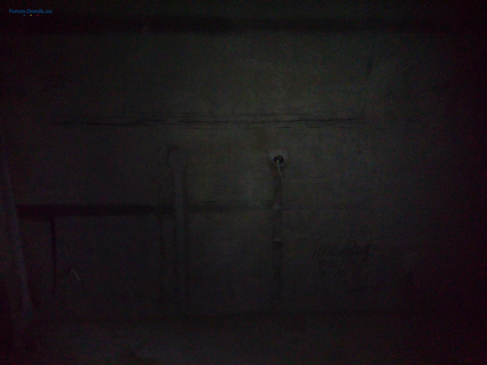

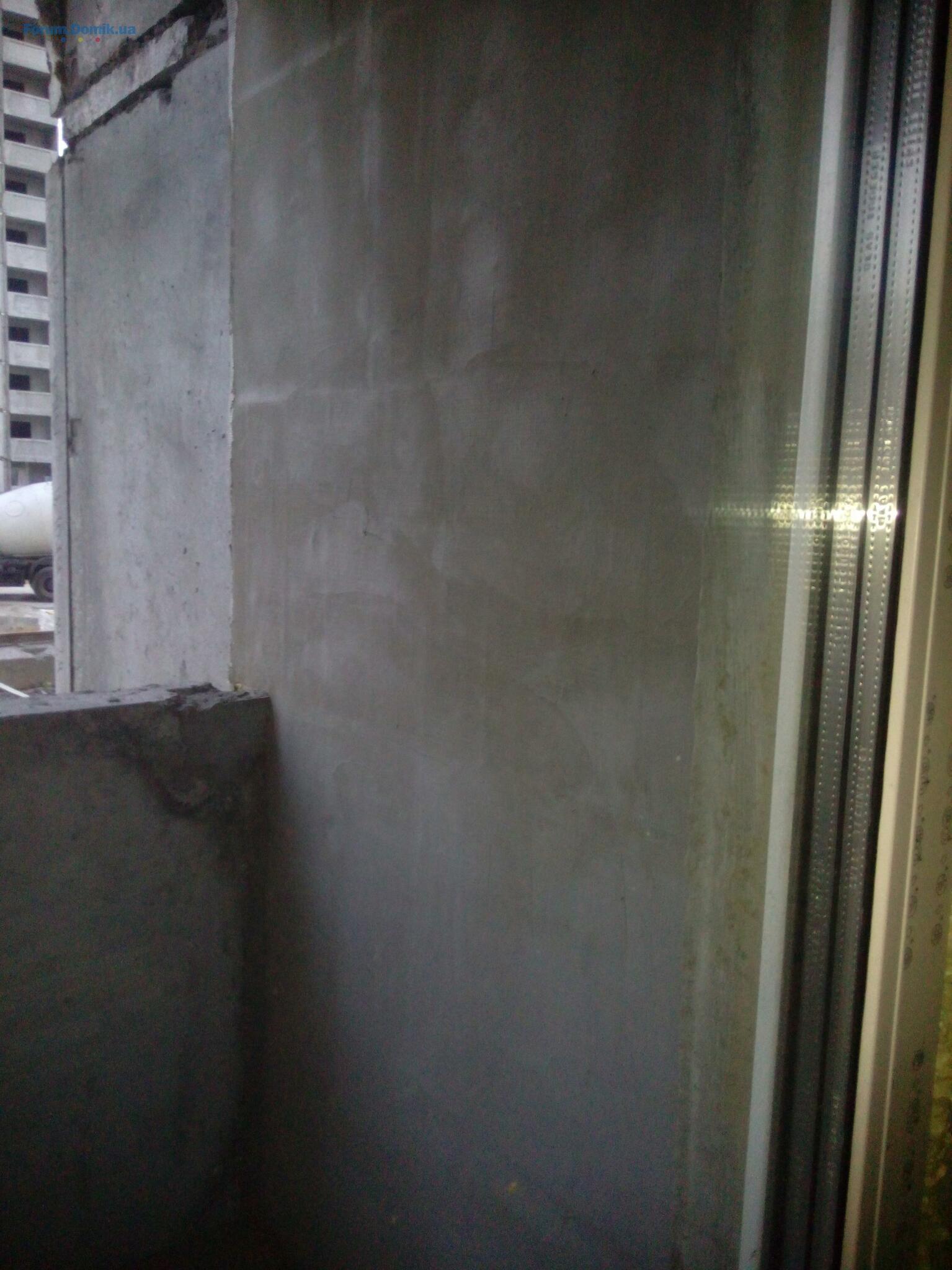

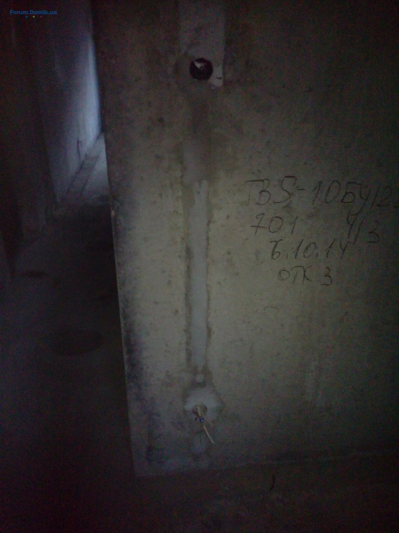

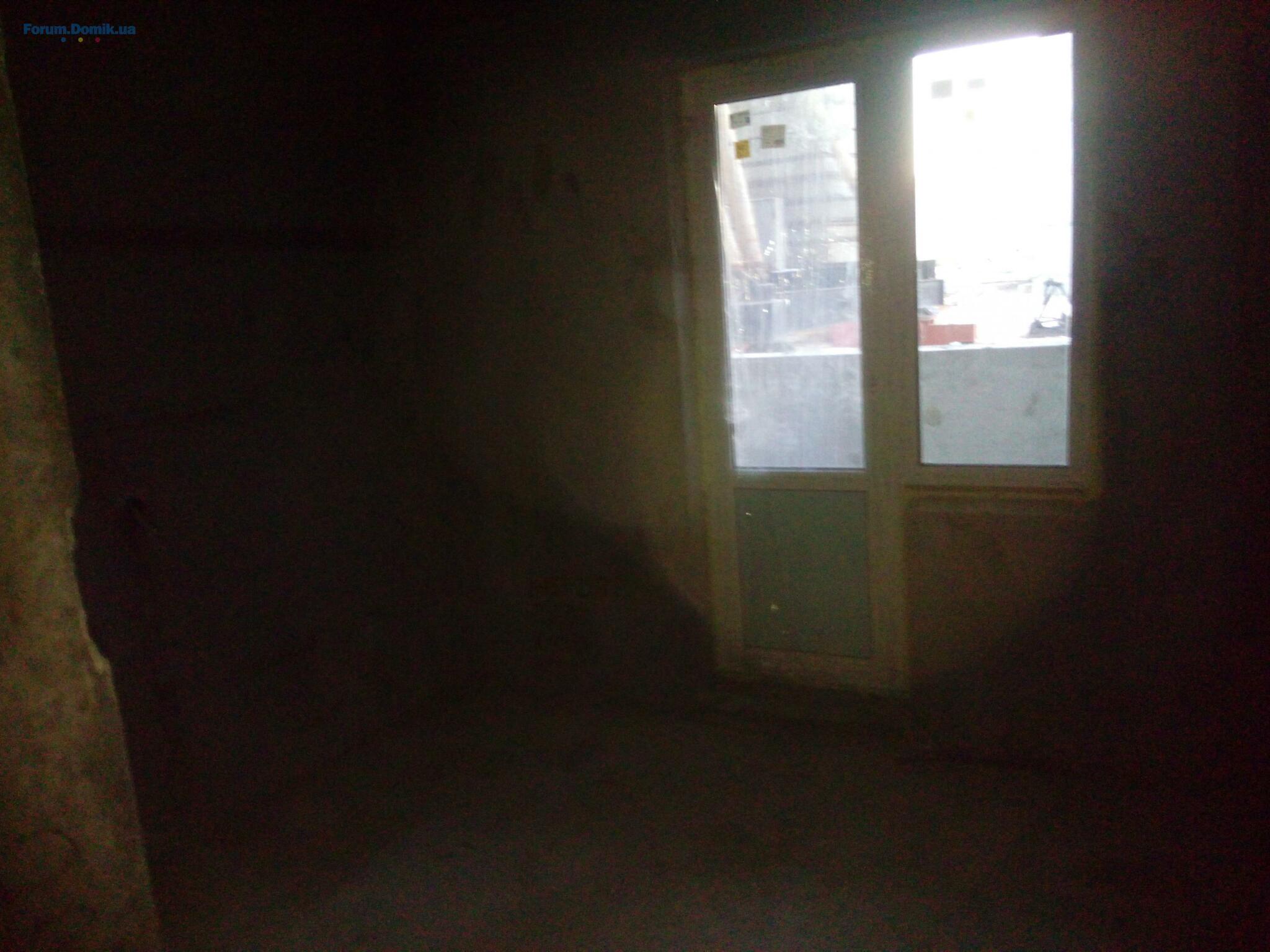

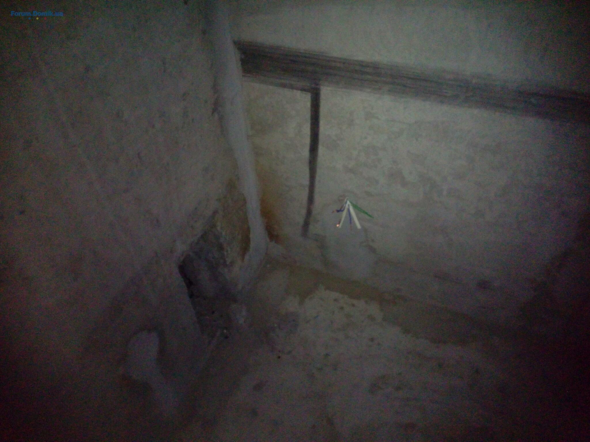

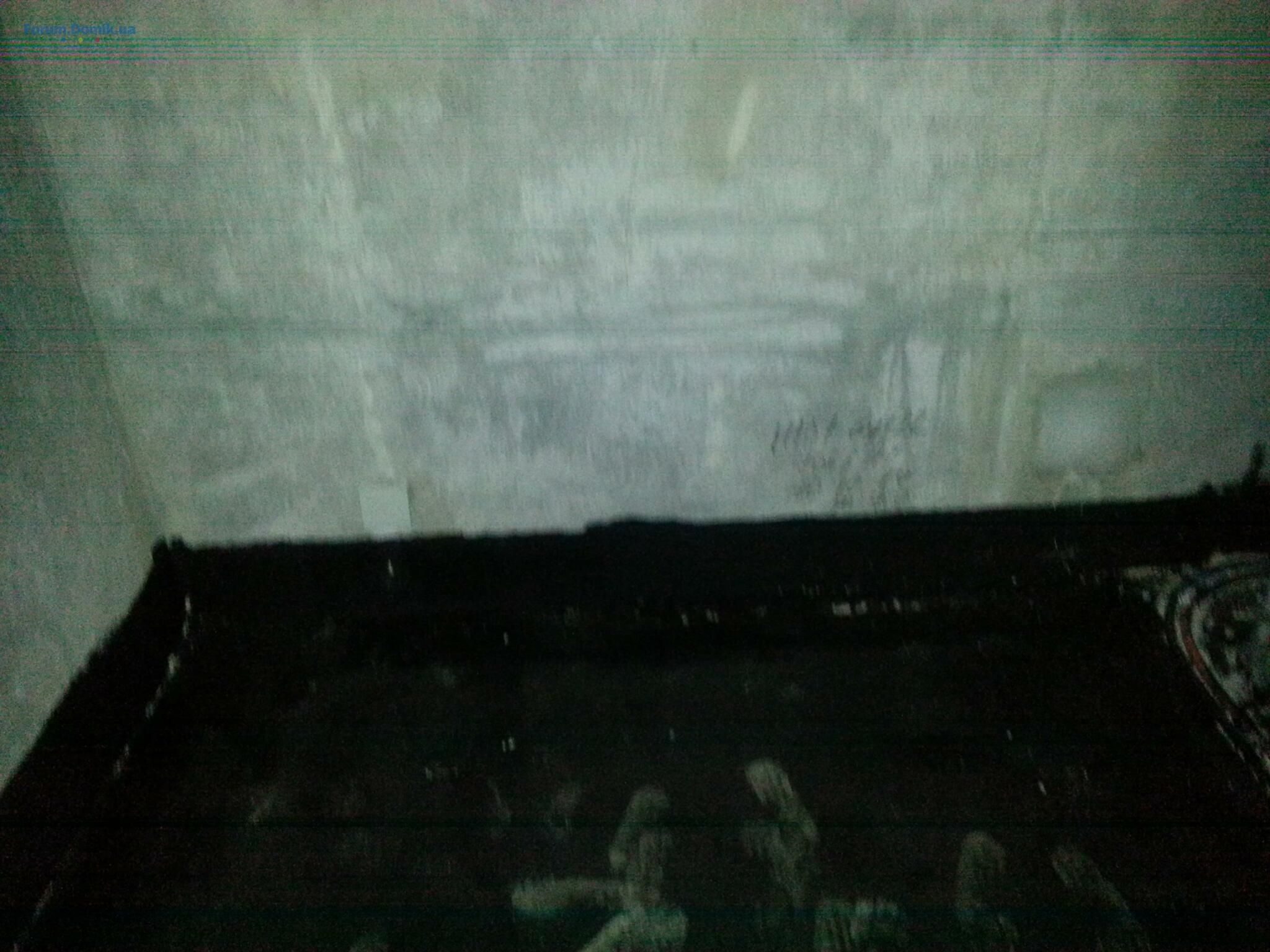

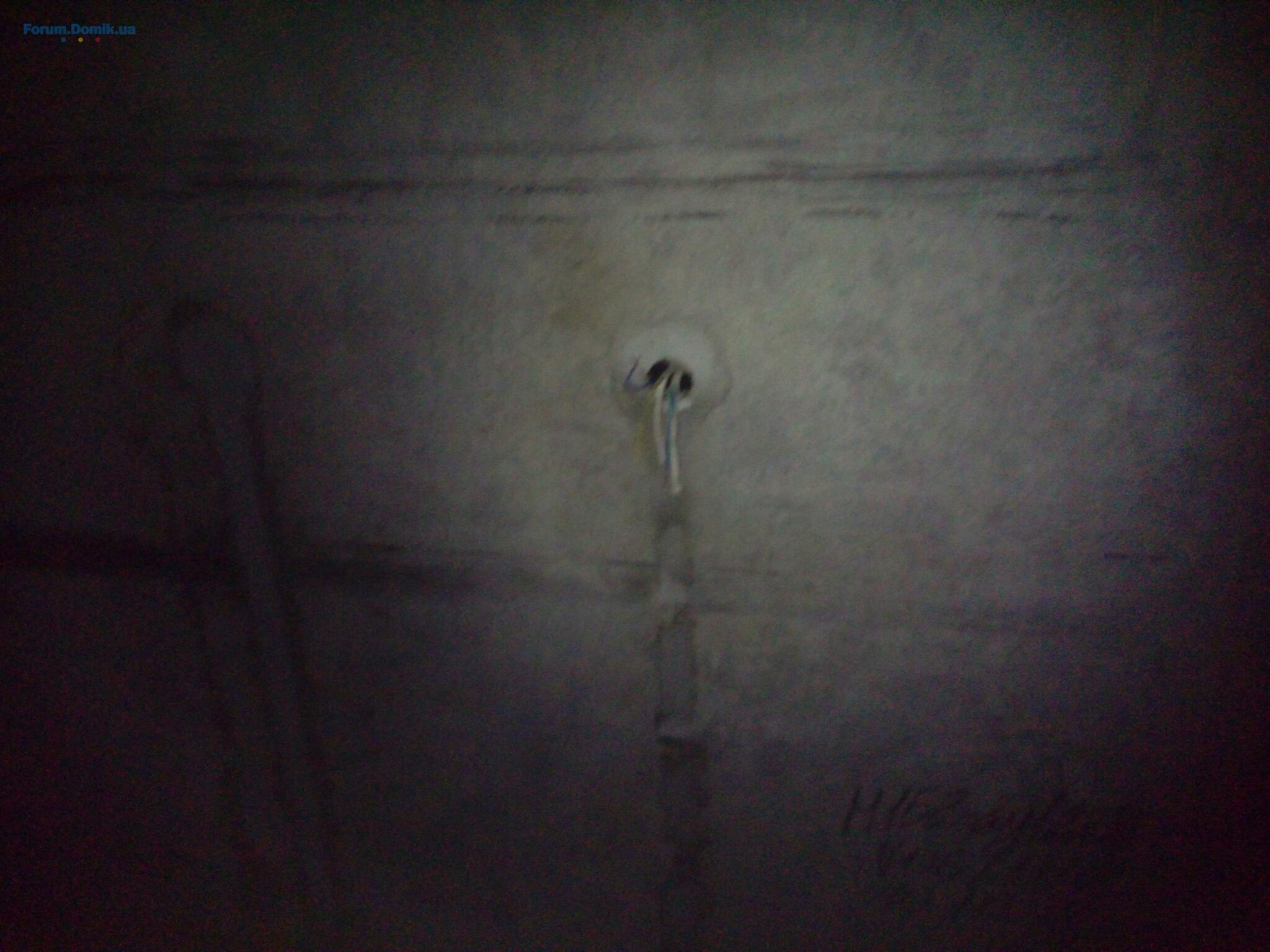

Вчера был вечером (смеркалось) на стройке. Получилось пройти в 3-ю секцию (первый этаж). Без фотыка, а телефон разрядился практически сразу (но что нафоткал выложу).
Мои наблюдения:
Двор: Во дворе множество запчастей для лифта (таки ОТИС) а также окна (то есть продолжение остекления ждем).
Подъезд: Лифты монтируют (и это хорошо). Стены первого этажа не оштукатурены (рискну предположить что и следующих тоже). По квартирам сделана электрическая разводка. В сан узлах сделана гидроизоляция. Стояки с трубами. Дверей нет. В принципе все.
Мои наблюдения:

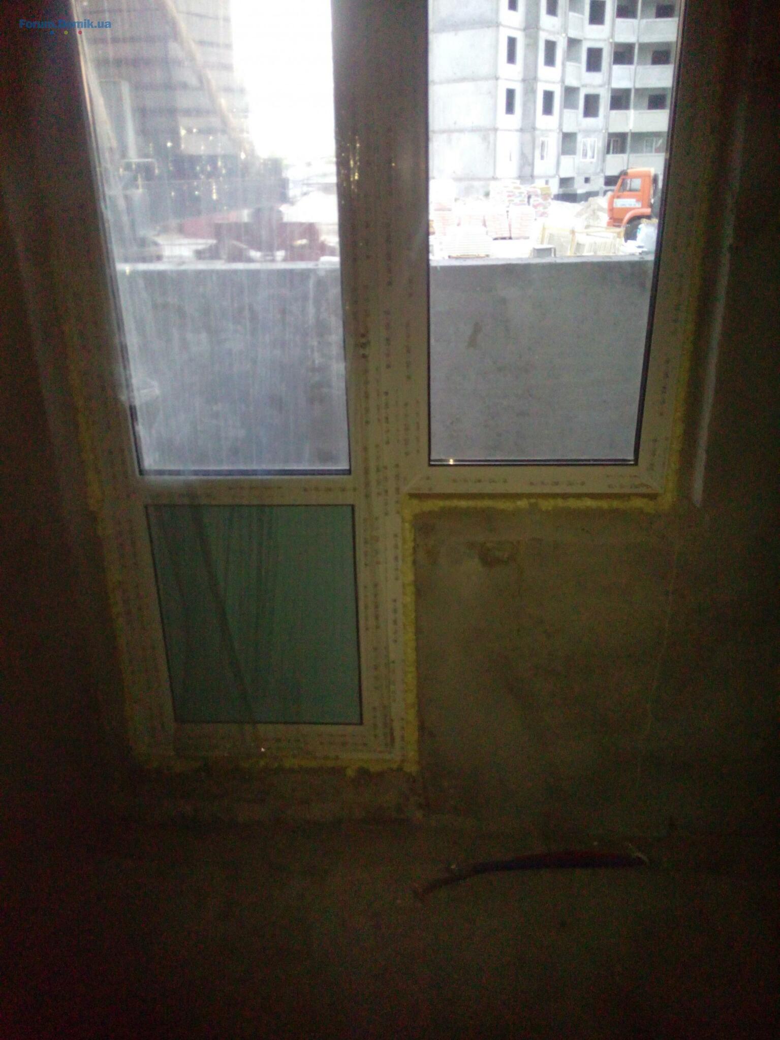

фото кухни 1К:
Видимость не ахти.
Видимость не ахти.

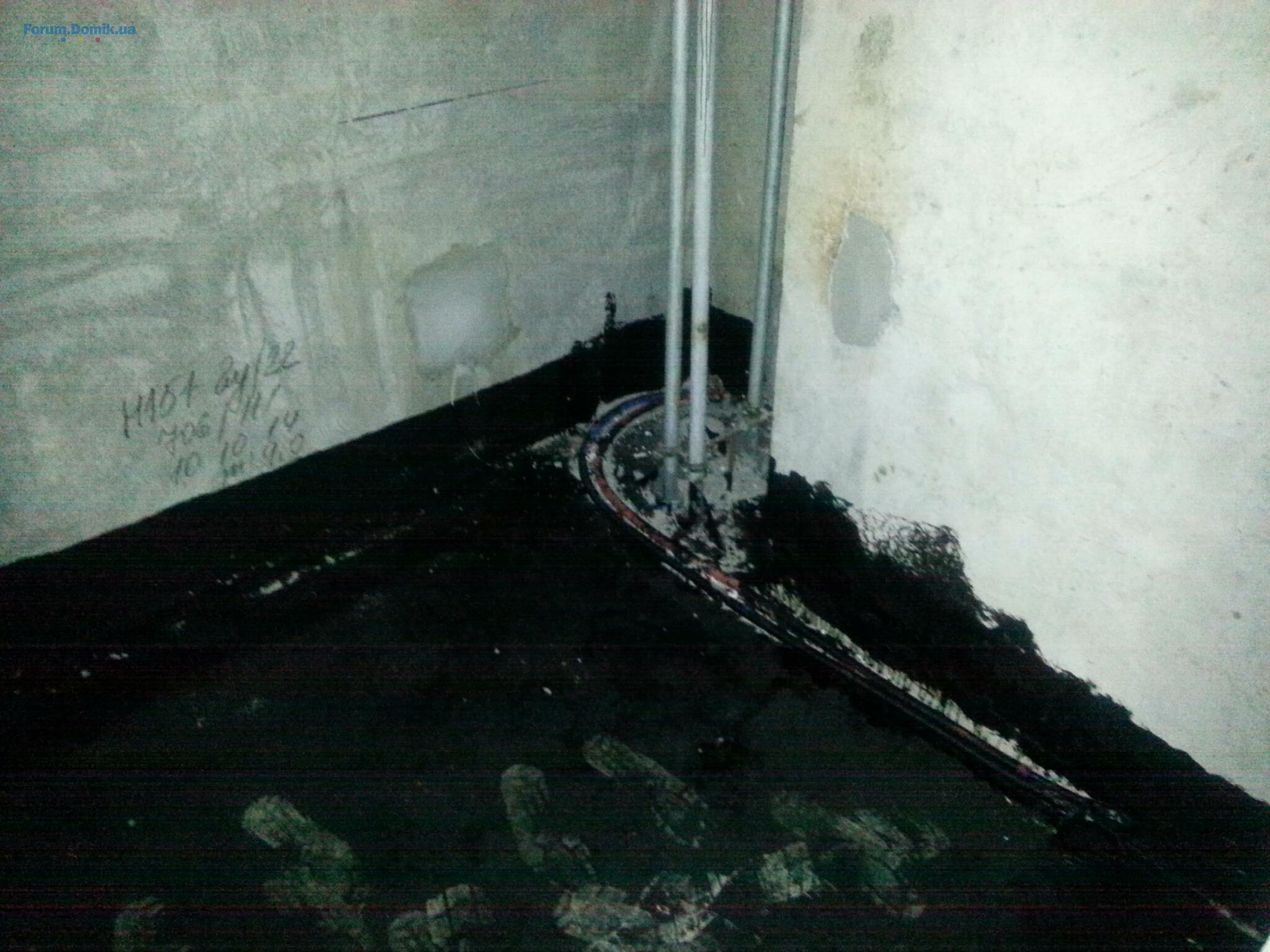

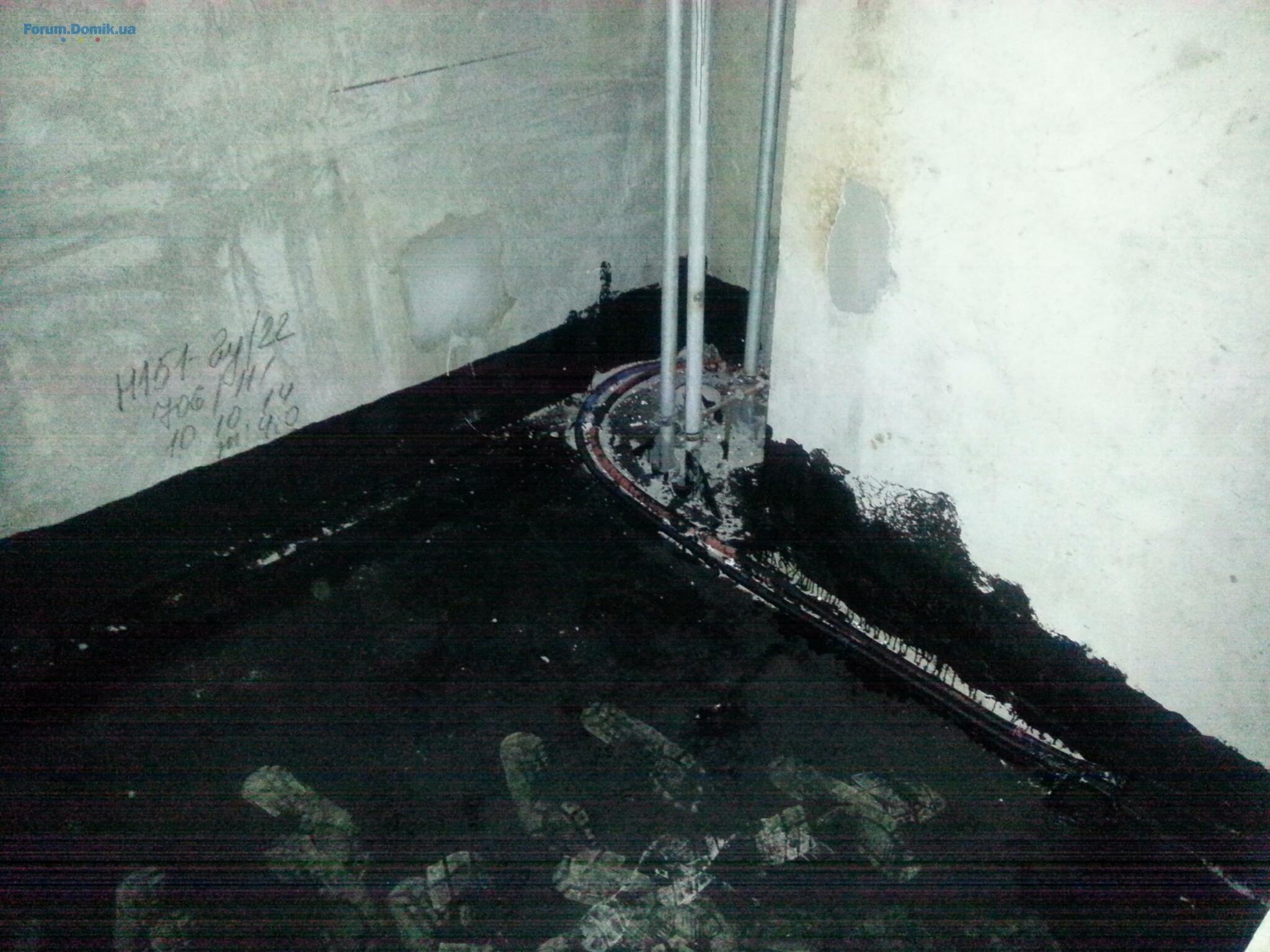

И санузел, там же. Гидроизоляция

Цитата "Svit Mrij":И санузел, там же. Гидроизоляция
Спасибо за фото!
В 1й и 2й секциях сделано, конечно, больше, но все же приятно что и в 3й дело идет!

Цитата "Svit Mrij":фсё))
а что за окна, плохо видно, в других стояли рехау с красной надписью, а тут
получается отштукатурили только две первые секции, теряя пока конь не валялся
