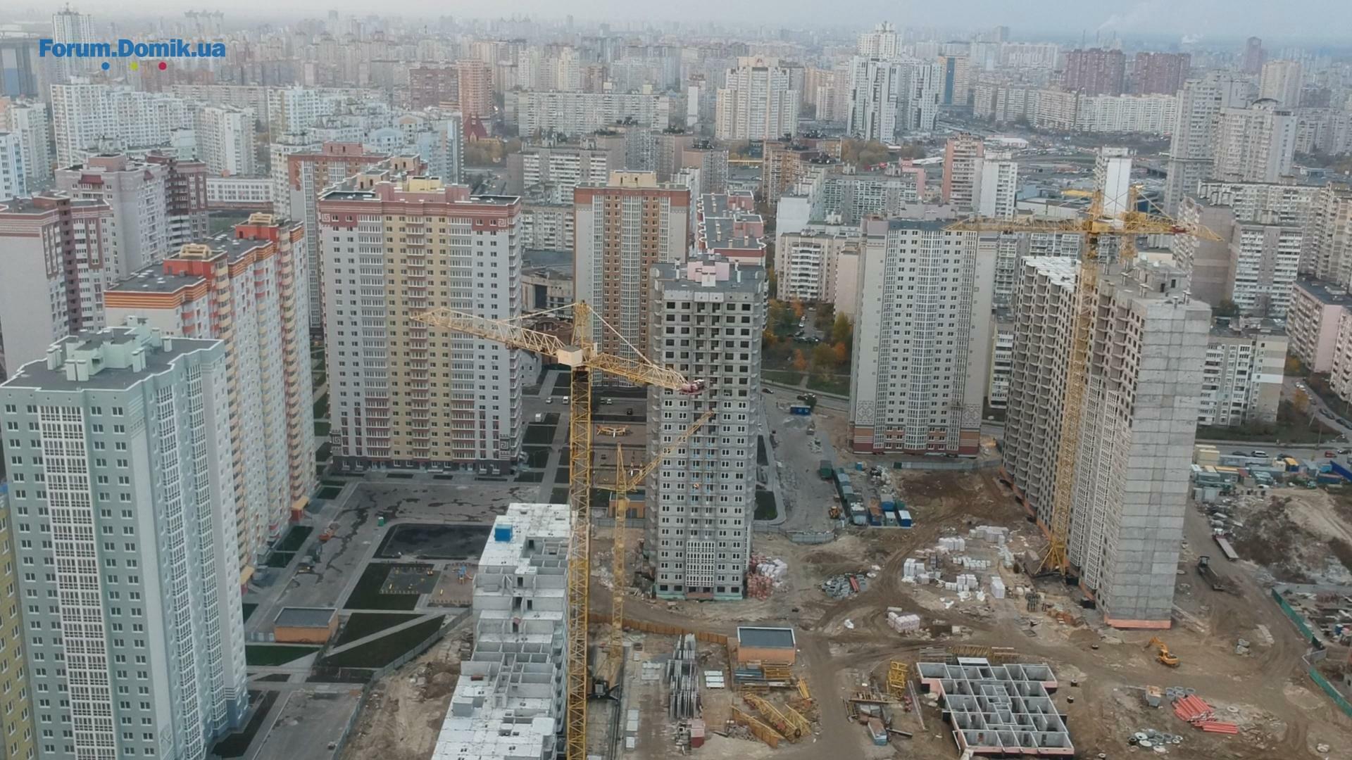

Цитата "Opa-opa":Пару фоток от соседей с Триполья!
Спасибо Вам за фото!
Домучивайте Аркаду, что б следующей фото Вы уже могли делать из окон своих квартир😉
