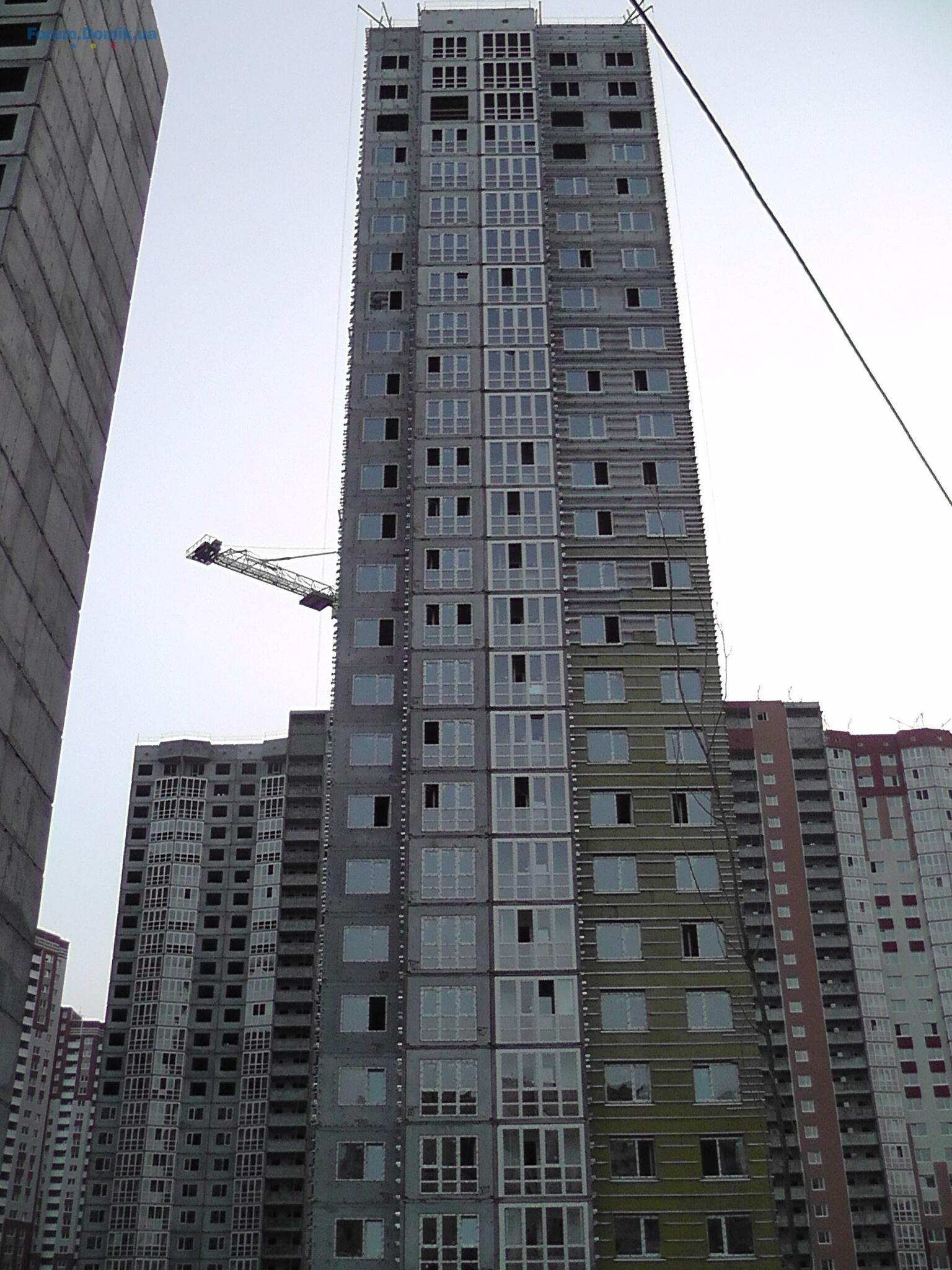

Цитата "Alik1001":По состоянию на 29.07.2016 9:00
Красота то какая, ляпота!!!
В августе начнут облицовку делать. Еще красивее станет

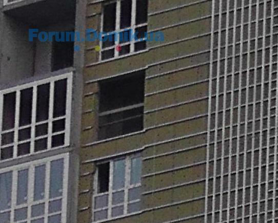

Интересный вопроос, а кто-то видел крепления со шляпками на утепляющих панелях из минваты? То ли их не видно на фото, то ли они не рпедусмотрены.
Копипаст со Степового
1) ДБН В.2.6-33:2008
8.7 При встановленні теплоізоляційного шару необхідно забезпечити щільне прилягання плит одна до одної, до несучої частини стіни, а також до елементів несучого каркаса. Загальна площа повітропроникних щілин не має перевищувати 5 % площі поверхні фасаду. Ці повітропроникні щілини можуть знаходитися у місцях стикування плит теплоізоляційного шару та проходу через них елементів несучого каркаса.
//www.archiportal.crimea.ua/docs/downloa d.php?file=dbn_v_2_6_33_2008.pdf
2) Рекомендации производителя фасадов
Крепление плит утеплителя к несущей конструкции стены выполняется непосредственно тарельчатыми пластиковыми дюбелями (в комплекте с распорными гвоздями) из расчета 9 дюбелей на 1 м2 утепленной поверхности или 5 дюбелей на одну плиту размерами 600х1000 мм. В таблицах (см. лист 43-2 и 43-3) приведены технические характеристики утеплителей, которые рекомендуются к использованию в СФТО “Сканрок” производства компаний “ROCKWOOL” и ”PAROC”.
//www.scanroc.net/scan_06_01.html
3) ДСТУ Б В.2.6-35:2008.
Таблица 1. пункт 3
Кількість дюбелів для кріплення теплоізоляції на 1 м2, шт., не менше 8
//eurobud.ua/uploads/files/pinoplast_doz v_doc/DSTU-B-V.2.6-35-2008-Konstruktsii- zovnishnikh-stin.pdf

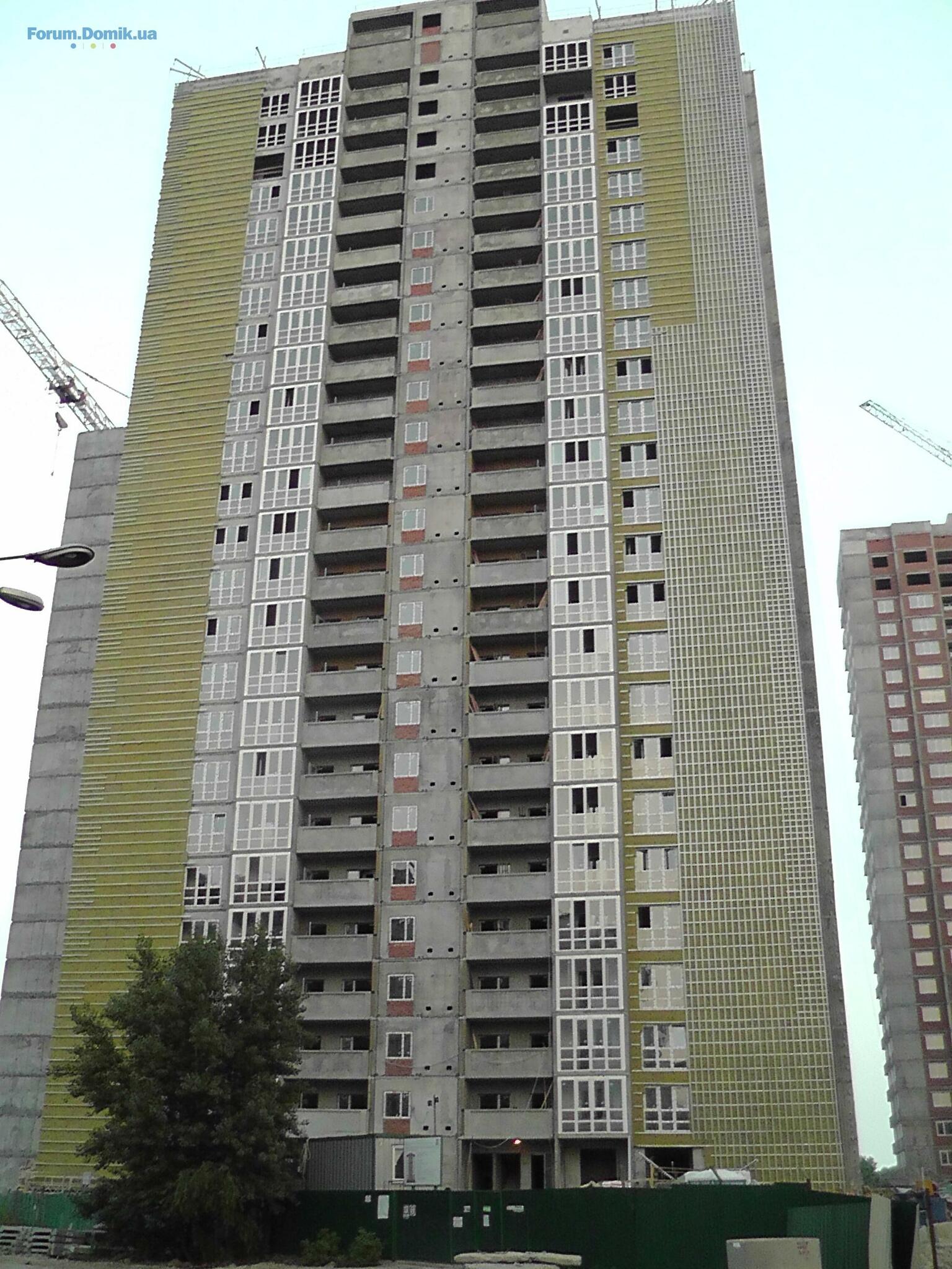

Может кто сможет ближе сфотографировать. Должны быть видны шляпки как на фото. Говорят что дюбеля должны быть забиты до монтажа вертикального профиля
Как на Степовом происходило
//forum.domik.ua/dom-stepovij-6-zhk-patr iotika-arkada-t24672-620.html#p627435
Как на Диканьке
Cудя по фото дырки там есть. Ктол может сфоткайте поближе

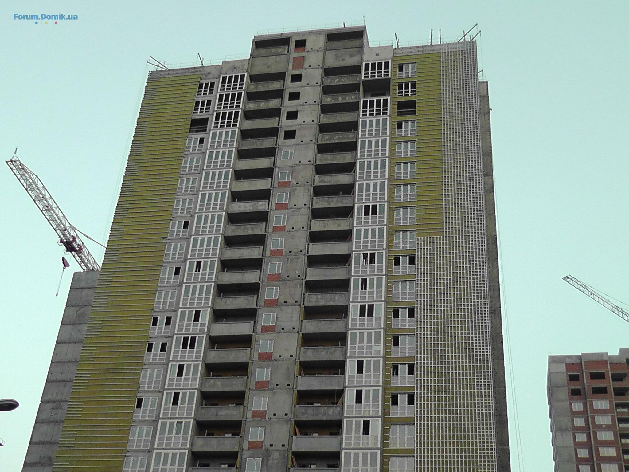

Цитата "ВиталийВ":Как показывает опыт других домов с патриотики их могут бить после укладки вертикальных профилей что не есть правильно. Я так понимаю из-за ударных темпов дюбилирование утеплителя могу перенести на конечный этап утепления, что есть совсем не гуд.
Видите, а вы переживали. Крепят "конвертиком" утеплитель "аж гай шумит".
