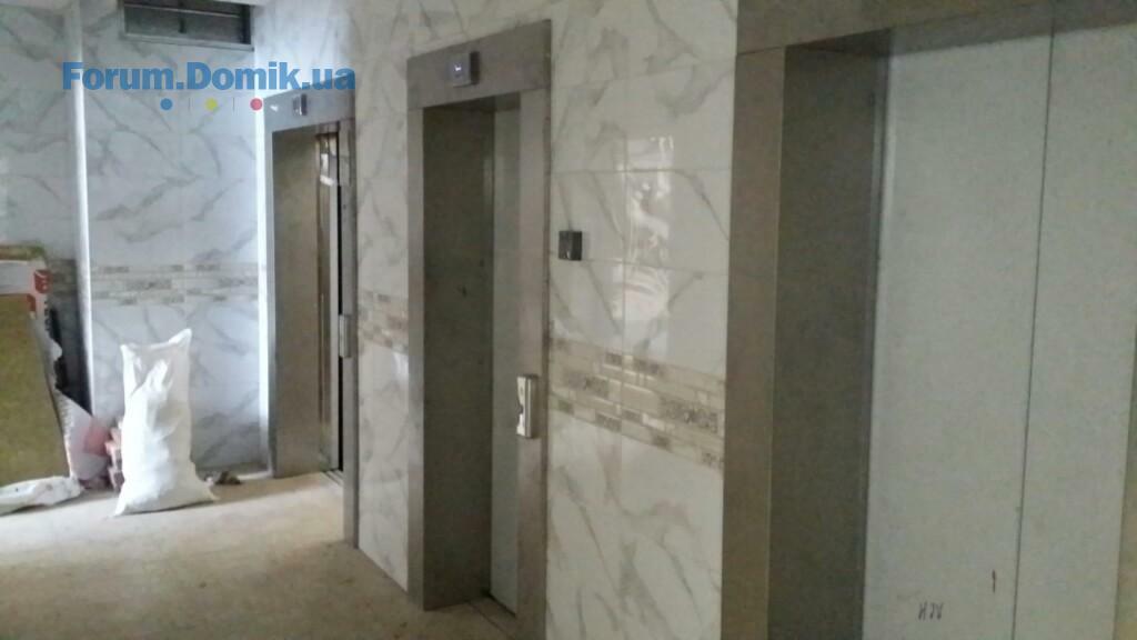

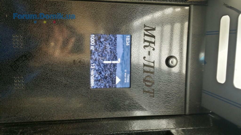

Лифты не Отис
. Стоят МК-лифт (Могилевлифтмаш).

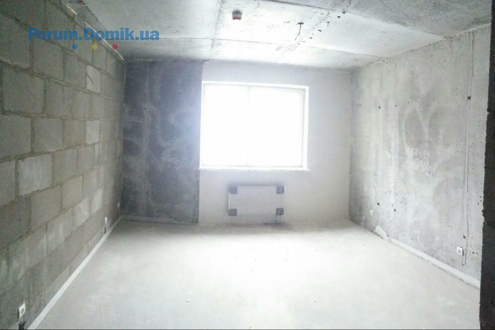

03 бер 2018 11:02

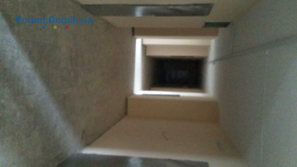

Фото с просмотра

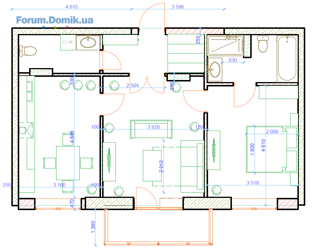

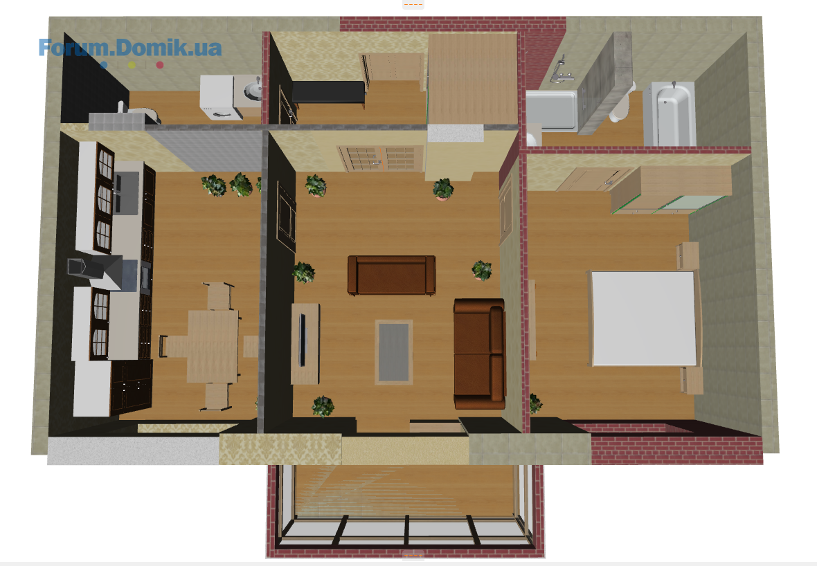

Вариант перепланировки 2к. Давайте делиться идеями

Уменя не двушка, но с фото не понятно-а где перепланировка-то? Изкачальный план можно? Я бы убрала стенку между прихожей и комнатой. А вход в ванную с комнаты-это изначально так было?

Цитата "Tgh":Вариант перепланировки 2к. Давайте делиться идеями
Поняла в чем перепланировка. А если поменять наоборот? Чтобы вход в ванную комнату был с кухни? Вы все равно перенесли мокрые точки. И убрать перегородку между прихожей и залой? А то как по мне, заходить в ванную родителям, когда в комнате спят подросшие дети-не удобно.
А узнавали, какие стены являются несущими? Тоже рассматриваю вариант подвинуть ту, которая из газоблока.

Несущие только железобетонные пилоны. Внутренние стены из кирпича можно переносить. Нельзя переносить только стены с/у это нарушение строительных норм.

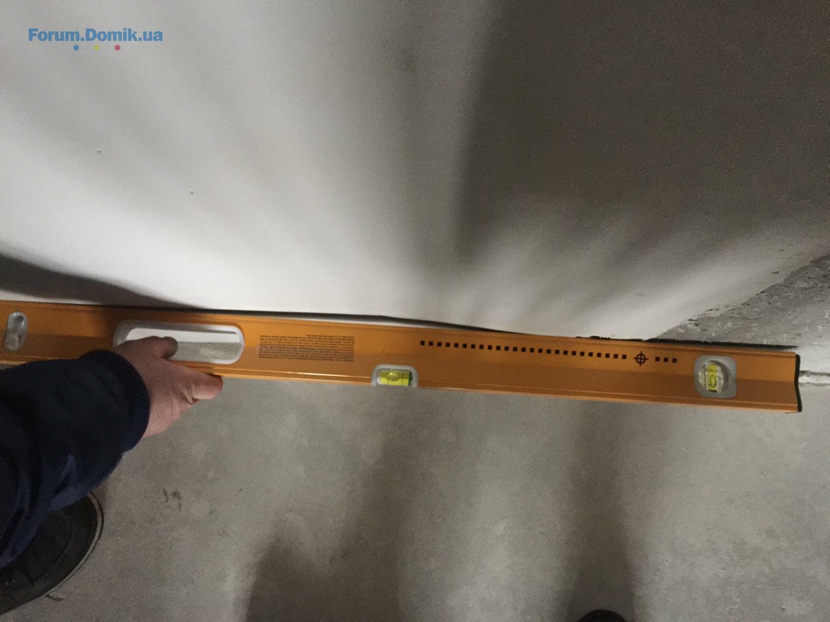

14 бер 2018 22:30

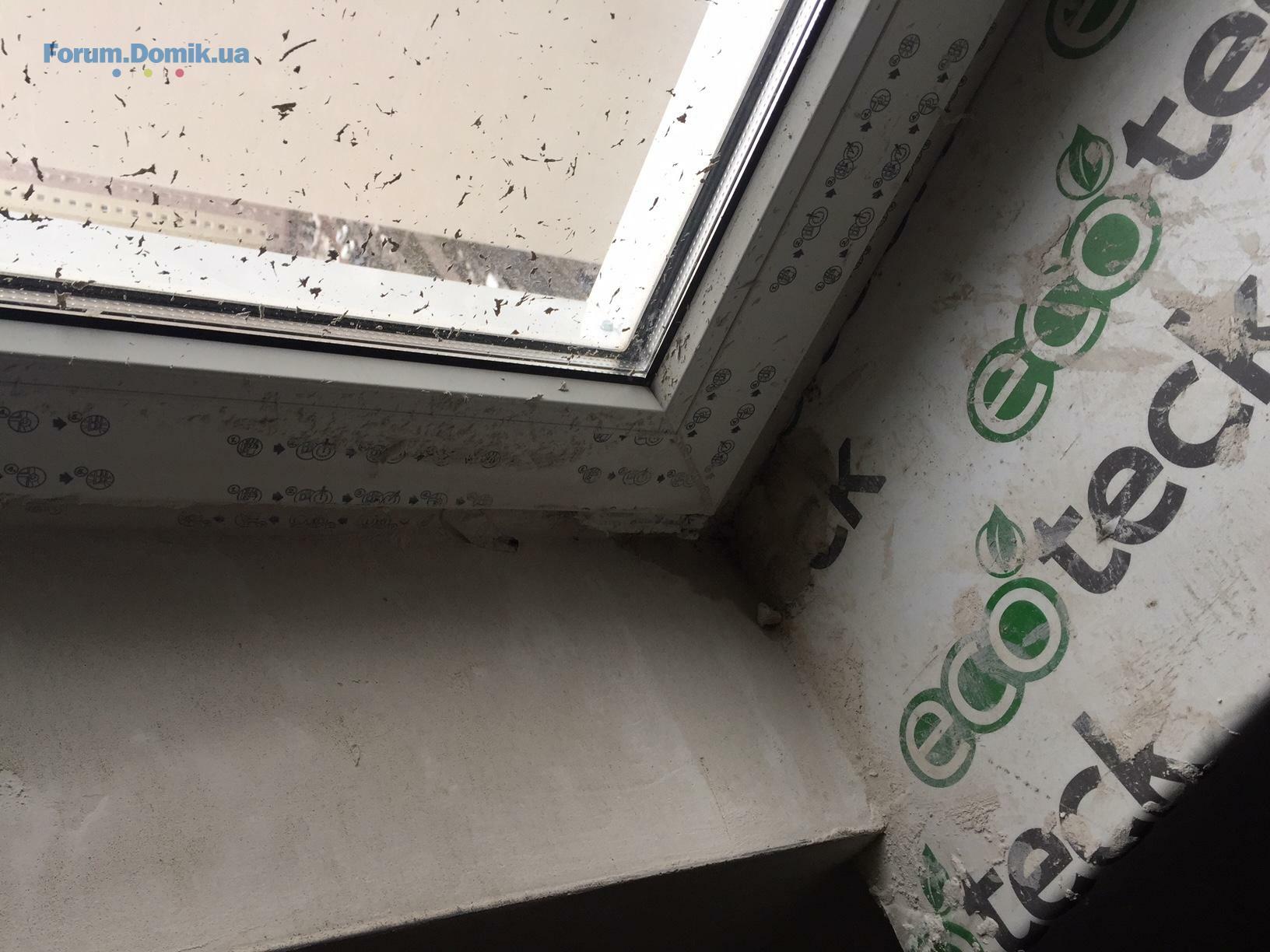

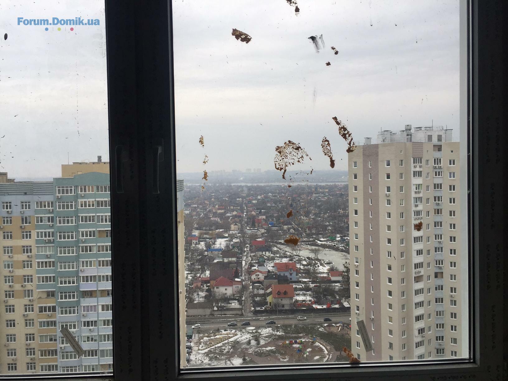

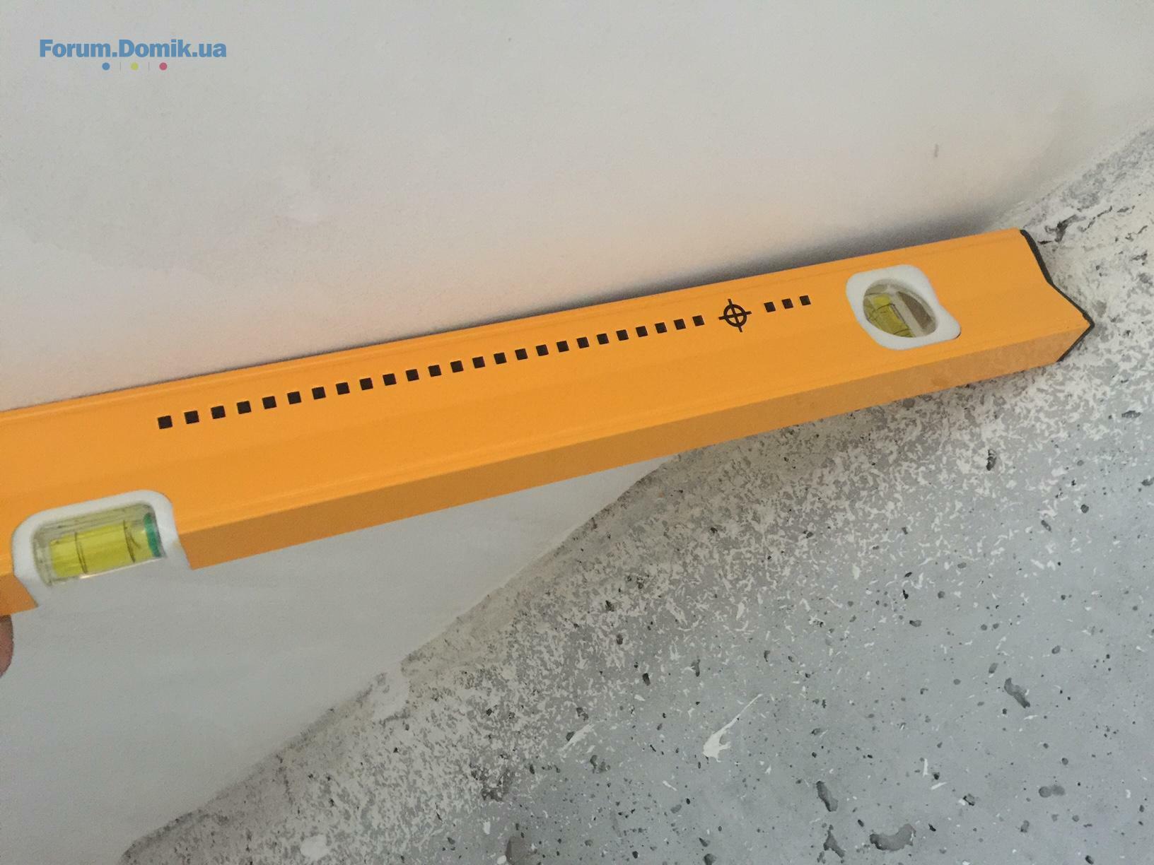

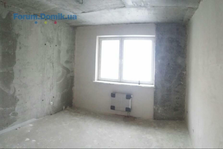

посмотрели квартиру. из неприятного вода затекает через окно и на подоконнике лед

Цитата "Alex_Art":посмотрели квартиру. из неприятного вода затекает через окно и на подоконнике лед
судя по фото стены надо ровнять, главный вопрос кому? владельцу или застройщику?
как считаете можно заставить всю штукатурку сделать в уровень?

Забудьте
Tgh
T
Новачок
8
02 березня 2018
15 бер 2018 19:57
Ну наляпают они вам поверх еще слой, который потом сам отвалится.Вам дешевле будет исправить самому.
