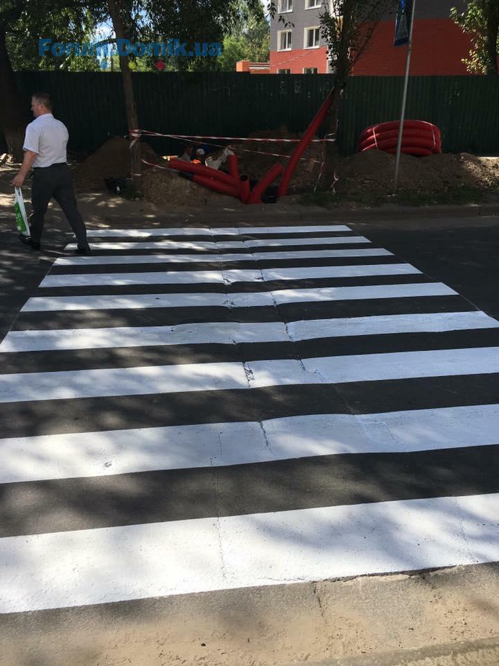

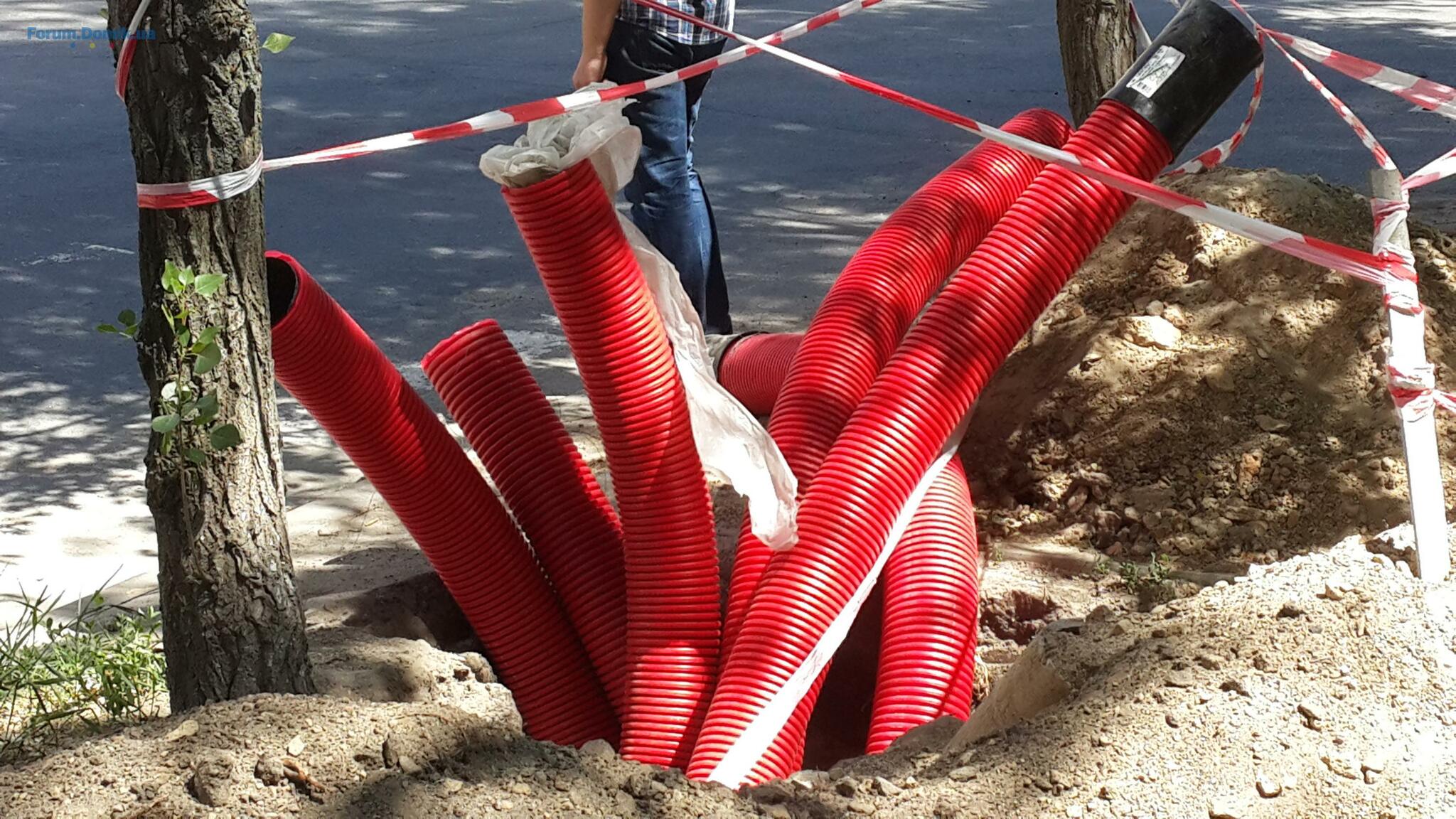

С утра пилили асфальт и вот такие трубы лежали

Цитата "Mity1980":С утра пилили асфальт и вот такие трубы лежали
Это для кабелей. Под освещение?
