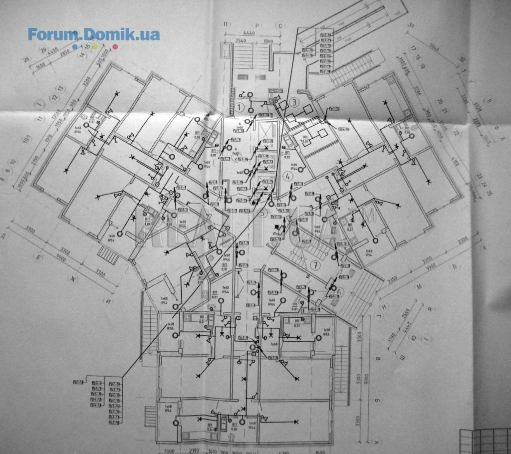

На форуме Патриотики нашел несколько схем по коммуникациям домов серии КТУ. Допускаю, что в нашем доме могут немного измениться схемы прокладки коммуникаций, но в любом случае информация интересная.
Например на схеме разводки розеток не нашел ни одной пиктограммы монтажной коробки, похоже соединение кабелей просто замуровывают в технологических каналах.

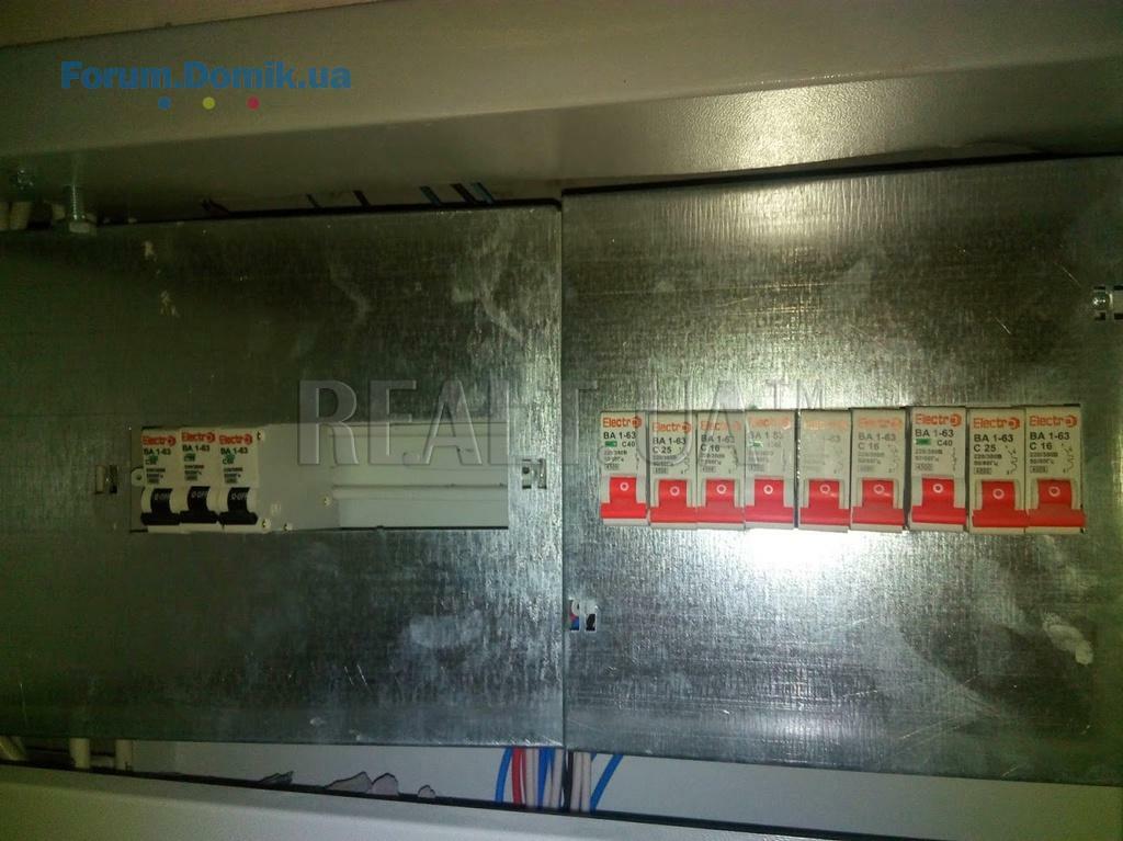

Также выкладываю фото щитка от застройщика на три квартиры (не трехкомнатную квартиру, а три квартиры). Вне зависимости от количества комнат, в квартире существует всего 3 контура: освещение 16А автомат, розетки 25А автомат, плита 40А автомат. Также в щитке присутствует вводной автомат на 50А или 63А (не могу разглядеть). Не увидел на фото УЗО/диф.автомата, если их действительно не устанавливают, надо обязательно ставить.
Если планируете в своей квартире использовать много мощных электроприборов, то советую частично отказаться от ремонта Аркады (забрать только материалы) и сделать толково электропроводку.

Цитата "SashaK":На форуме Патриотики нашел несколько схем по коммуникациям домов серии КТУ. Допускаю, что в нашем доме могут немного измениться схемы прокладки коммуникаций, но в любом случае информация интересная.

Коробок нет. Розетки последовательно подключаются друг за другом. Если отпадает контакт в розетке в коридоре - пропадает 220 во всех розетках. Сам в шоке от такого способа прокладки.
А прокладка в трубах, и можно вытащить провод для замены или всё зацементировано и нужно будет ковырять? Можно в каждой последовательной розетке сделать распред. коробку.
Со слов электрика. Трубы в полах есть. А стенах проводка приштукатурена, по крайней мере так выглядит. Провод медный. Но жила цельная, не из многих тонких проводников. Соотвественно, гнется плохо. Концы провода оставили по минимуму. На скрутку может не хватить. Это я о возможности установки распред коробки.
Проводка должна быть в бетонных панелях,там спец каналы.
А в полах зачем? Или разводка идёт по полу снизу вверх, или я чего-то не допонимаю?? Вроде в панельках любят ложить между плитами и опускать вниз, потому скорее всего и нету распред. коробок.

Я живу в новострое(Молодежный) от Аркады "звезда"+"стена". На Позняках таких 3-4 дома. Не думаю, что за 2.5 года Аркада что-то поменяет. Разводка отопления и електоснабжения в полах. Местами получается "теплый пол".
К розекам тянутся провода с пола. На панелях (стеновых), которые используюся в стороительстве дома напротив, высмотрел канавки под проводку. Для закладки трубы канавки маловаты, а чтобы приштукатурить провод в самый раз.- ЖК Grow (6 будинок Orange City), Голосіївський район22.103
