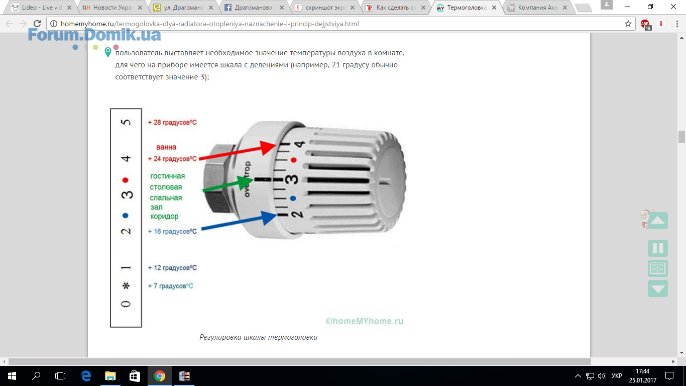

инвестор кв 614

25 січ 2017 16:19

25 січ 2017 16:48
Цитата "инвестор кв 614":[attachment=0]Снимок экрана (1).png[/attachment] Ну а с этим согласны.
А эта картинка не противоречит а как раз подтверждает мою правоту. Сектор от синей стрелки до красной прибор работает в автомате как термостат автомобиля ниже и выше фиксировано закрыто или открыто. Но должен Вам заметить для того чтобы оно работало в тех температурных режимах как указано температура теплоносителя должна быть не меньше 70 градусов прямой трубы а не 57 как у нас с Вами
