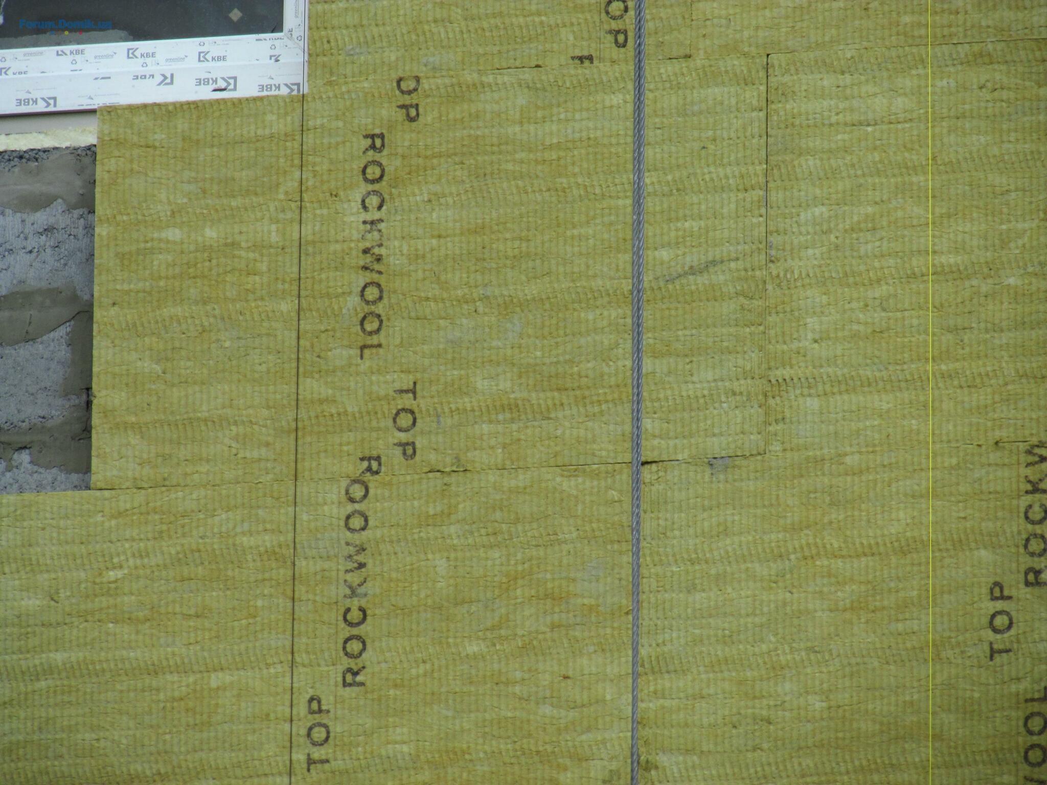

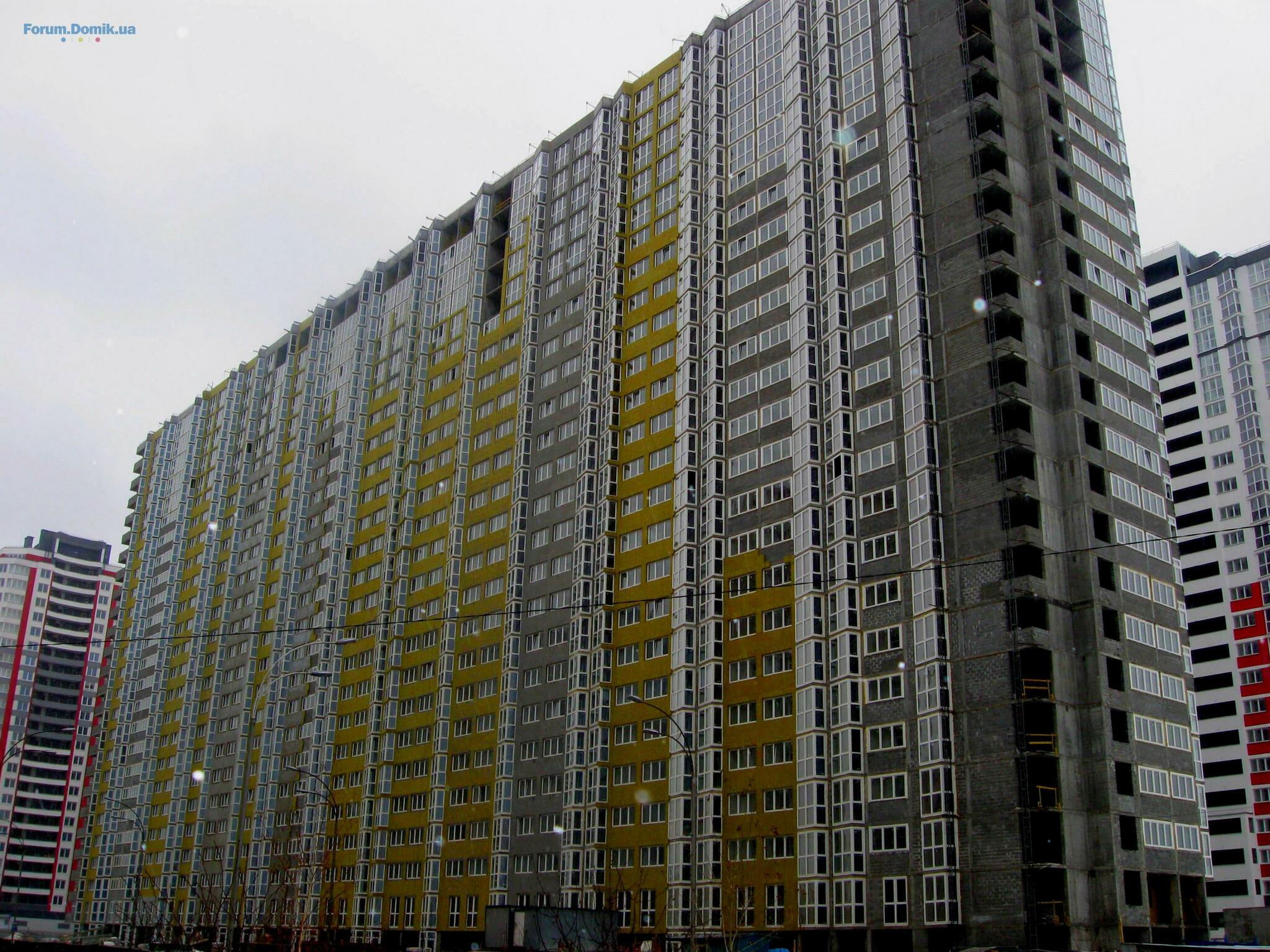

Цитата "EDwinkel":
А эти полоски вообще спасут от холода?
Кто знает, какие вообще решения придется выполнять для поддержания комфортной температуры в квартире?

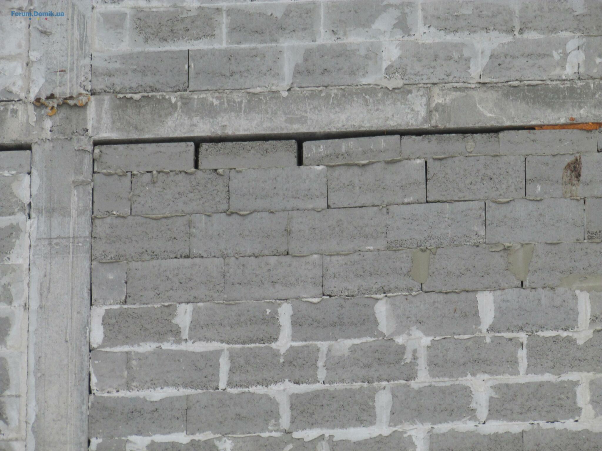

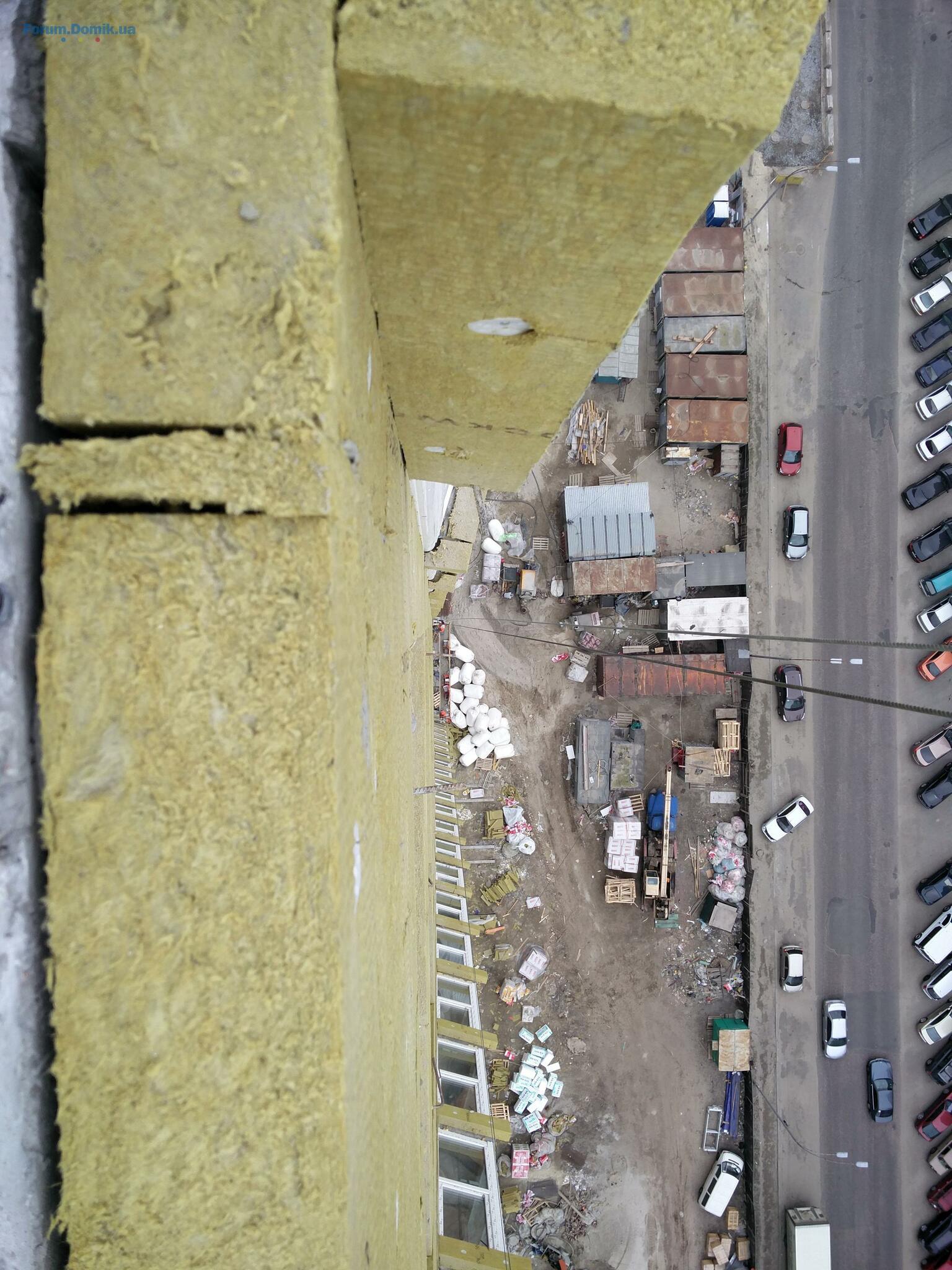

Вообще задумка у них неплохая,заключается в том,чтобы все стены,которые граничат с улицей отделать утеплителем. Если с одной стороны улица, с другой нежилое помещение(общие открытые балконы, балконы секции Е без остекления), то стены перекрывают 5 см минватой, в остальных местах везде 12 см минвата
Всё это для того, чтобы не промерзал дом снаружи и уменьшить теплопотери.
Что касается полосок,они идут чуток шире,чем толщина бетона и перекрывают ещё и доборы на окнах сверху и снизу. Хуже от них явно не будет.

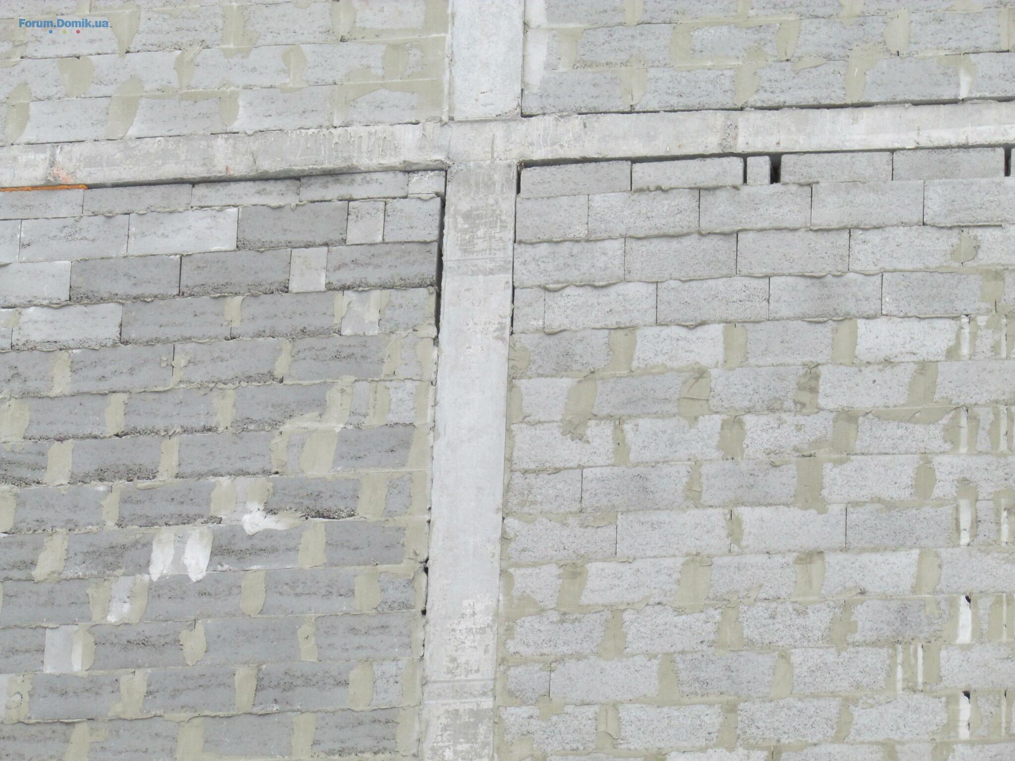

Для себя заметил,что есть щели в наружных стенах на границе монолит/кладка(sosed 4а,кажется, выкладывал фото)
Так вот,если снаружи кое как это перекроют минватой,то изнутри хочу немного расколупать шов и задуть хорошенько пеной. Хочу найти с тонкой трубкой,чтобы поглубже залить, возможно подойдёт пена для клейки пенополистирола...этот момент ещё надо обдумать.

Цитата "Дом6-секц.И-13эт.":17 марта

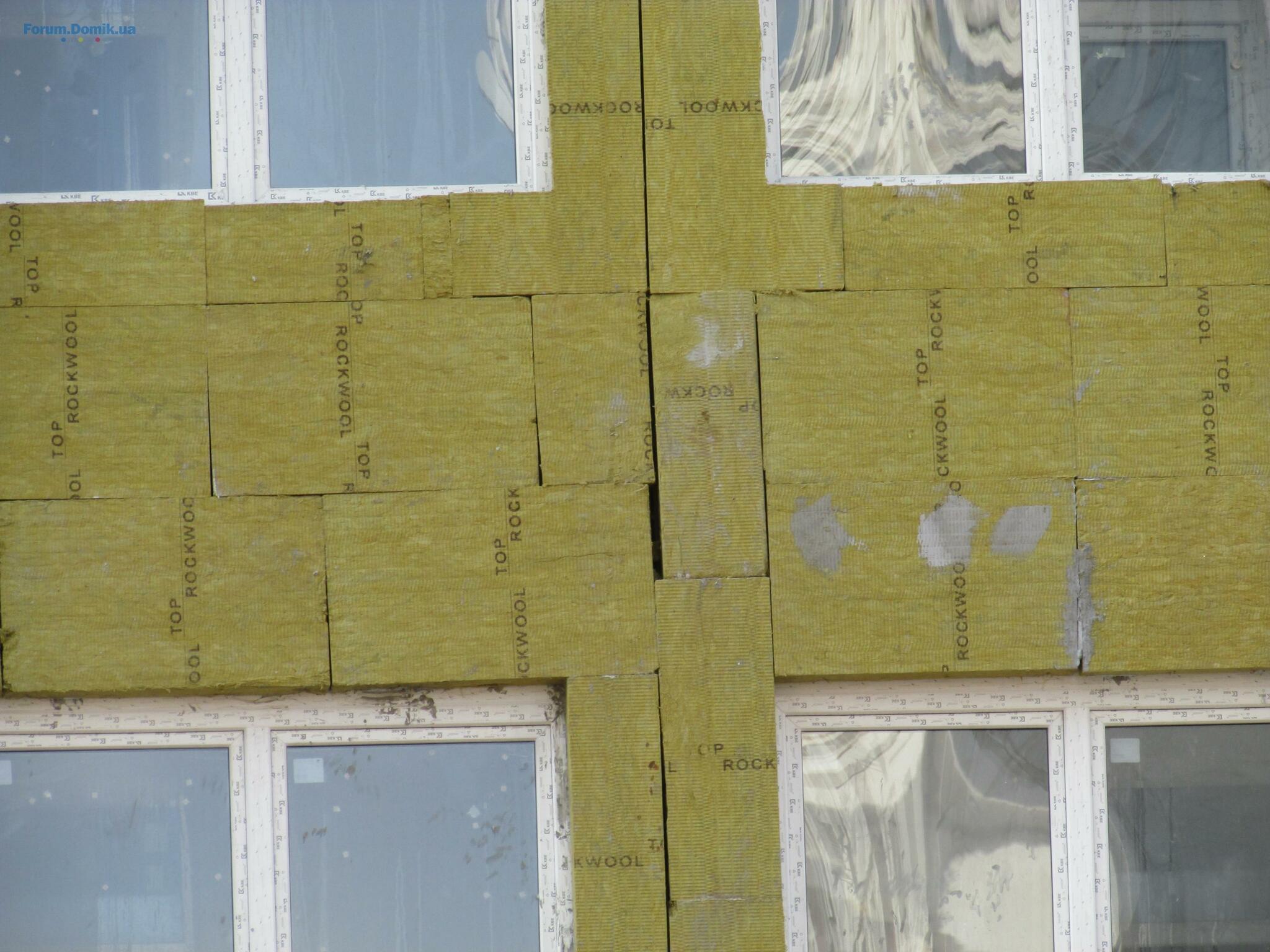

Начали штукатурить общие коридоры и видел плитку на улице,скоро будут класть
Это будут такие щели между домом и утеплителем как на фото2 ?!?! туда ж палец пролежет... вот это утепление...
Не удивительно, что дом Д такие платежки за отопление оплачивает...vento

Вот эти места и являются серьезными мостиками холода.Цитата "ЧПлащ":
Это будут такие щели между домом и утеплителем как на фото2 ?!?! туда ж палец пролежет... вот это утепление...Не удивительно, что дом Д такие платежки за отопление оплачивает...

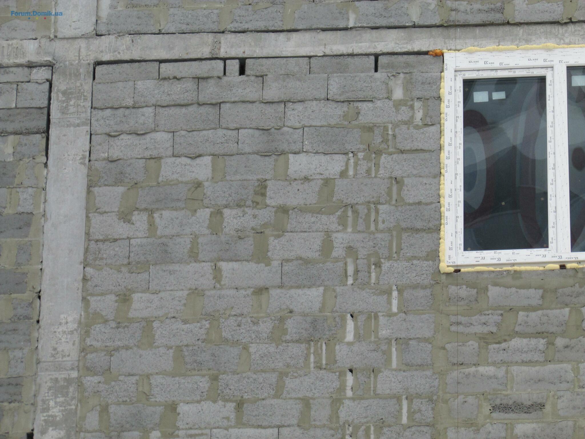

еще как "пролежет" ( сорри фотки не сегодняшние но вот как то так

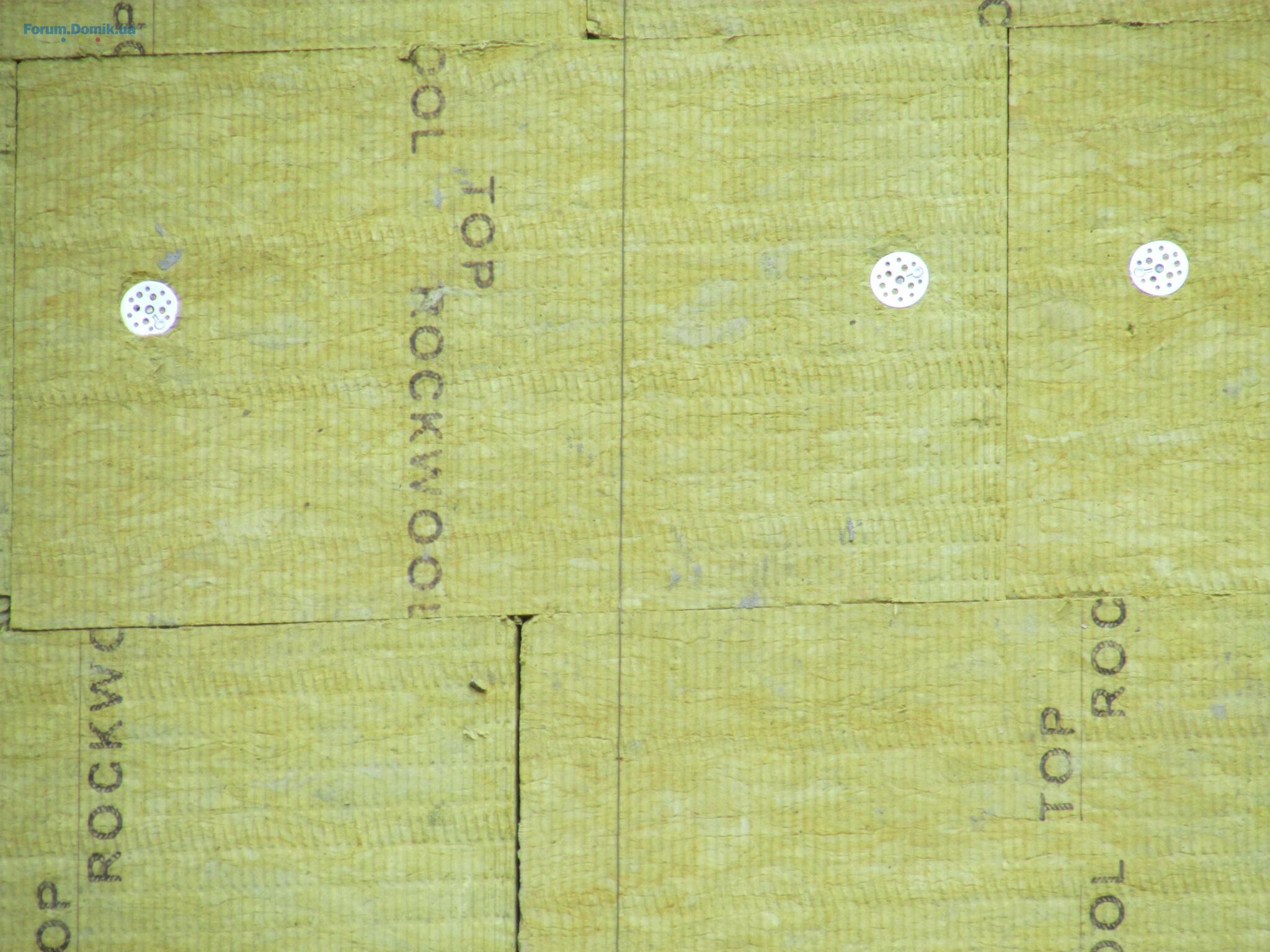

ничего себе, просто так без цемента кирпичей понакладывали??

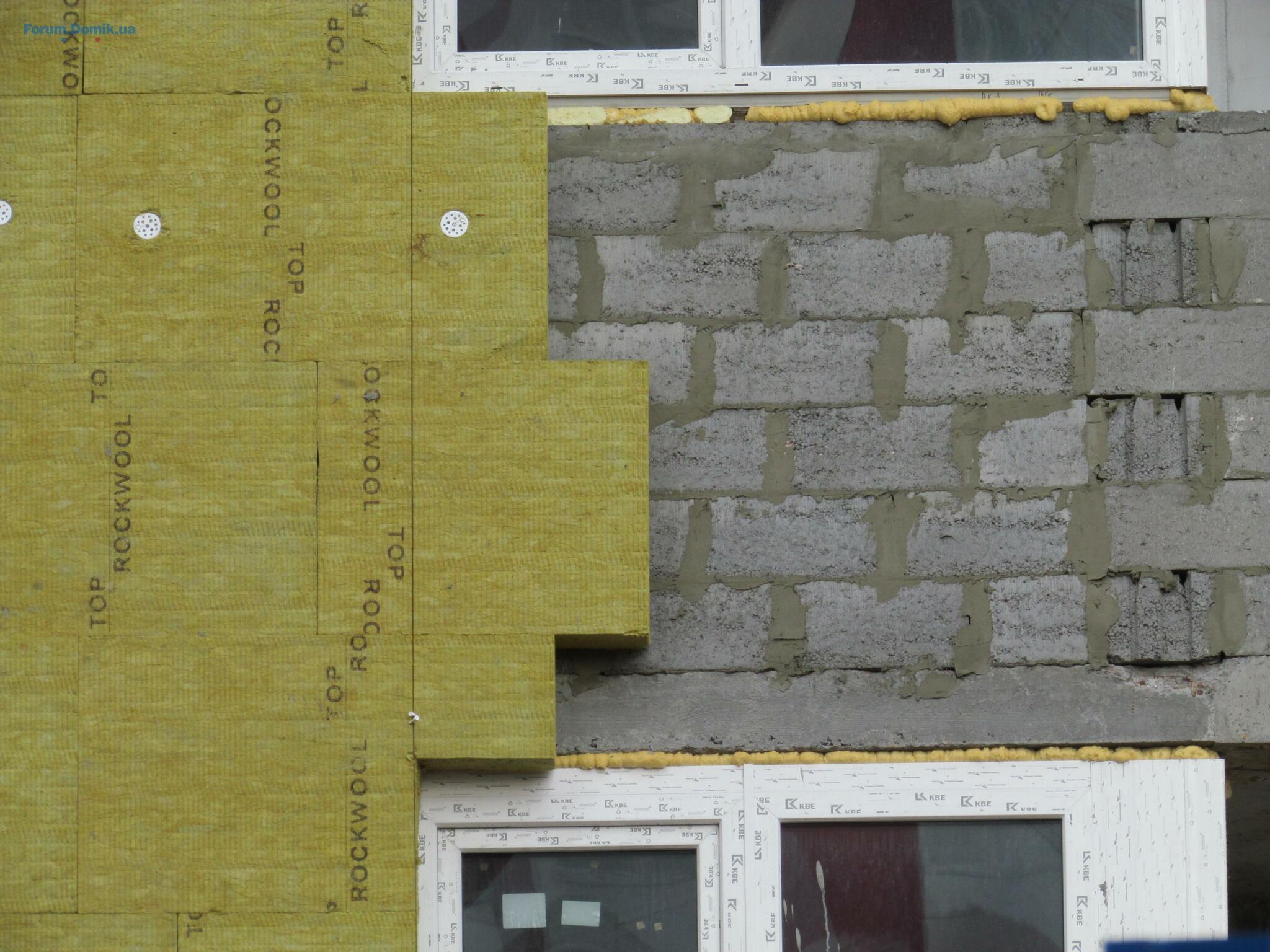

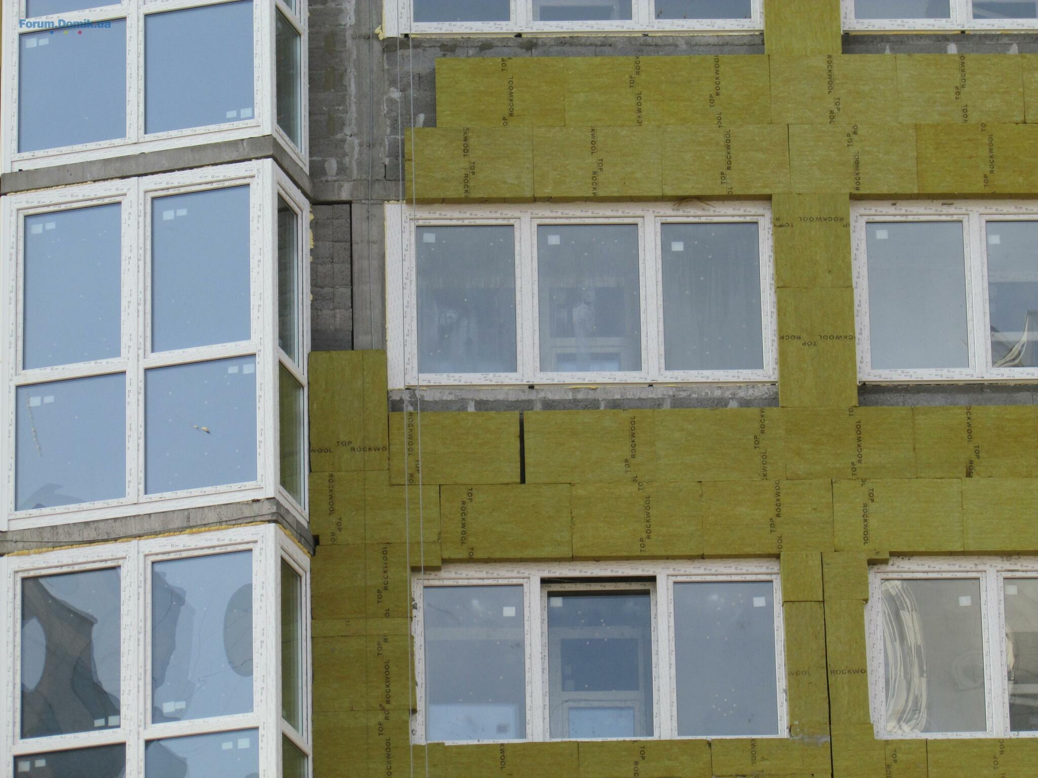

Цитата "ЧПлащ":Смотрю я фото... может кто в курсе, что у нас за технологии утепления? в одних местах утеплитель крепится с стене на 5-6 дюбелей (простите, не знаю как называется), а в других местах утеплитель как из пулемета расстреляли...
Сегодня смотрел на фасад, так вся вата,которая ещё не замазана, в дюбелях, может читают форум в КГС и делают выводы + корректируют работу

Цитата "Blade":
ничего себе, просто так без цемента кирпичей понакладывали??![]()

Цитата "Дом6-секц.И-13эт.":Сегодня смотрел на фасад, так вся вата,которая ещё не замазана, в дюбелях, может читают форум в КГС и делают выводы + корректируют работу
Очень печально, если претендующего на звание лучшего застройщика и его подрядчика надо поймать на нарушении технологий и грубейших недоделках в стройке дома, выложив фото на форуме, чтобы он хоть как-то начал исправлять то, что может быть видно инвестору..
а в остальном застройщик предпочитает закрыть глаза на киричную кладку без раствора, на громадные щели, на выполнение работы в стиле "абы как" и "авось не заметят"?может сделать им фотоальбом и завезти на заседание рабочей группы? вот как-то с такими фото очень захотелось это сделать...

Проблема заключается в том, когда начнут сыреть стены через такие дыры в вате, потом уже будет ОЧЕНЬ-ОЧЕНЬ проблематично решить проблему. Придется найти место и расколупывать фасад и потом все заделывать обратно. Я честно говорят в шоке, мне кажется человек без опыта строительства сделает лучше

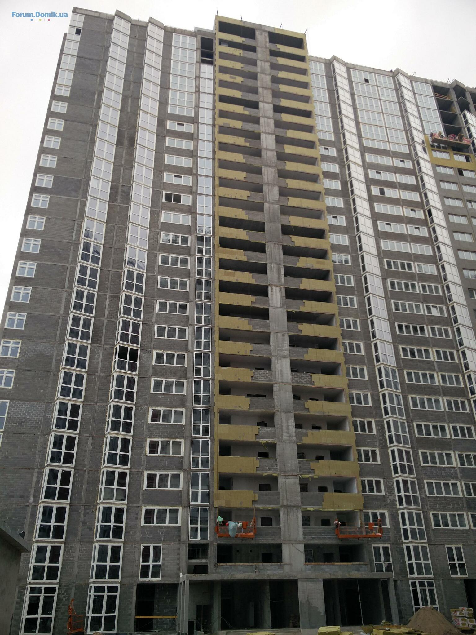

20.03.2016г.

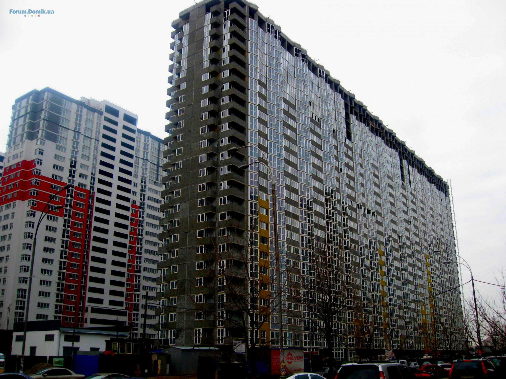

Со стороны двора.

Цитата "ЧПлащ":А так тоже было в 5-м доме? штукатурка по дюбелям.... или по "пробитому" или некондиционному утеплителю.... явно же дыры замазывают.
Откройте интернет и почитайте технологию по утеплению фасадов минераловатными плитами. Вата клеится на стену с помощью клея, спустя 24 часа дополнительно прибивается дюбелями, после на вату наносят шар клея, после его высыхания армирующая сетка и еще раз клей.
