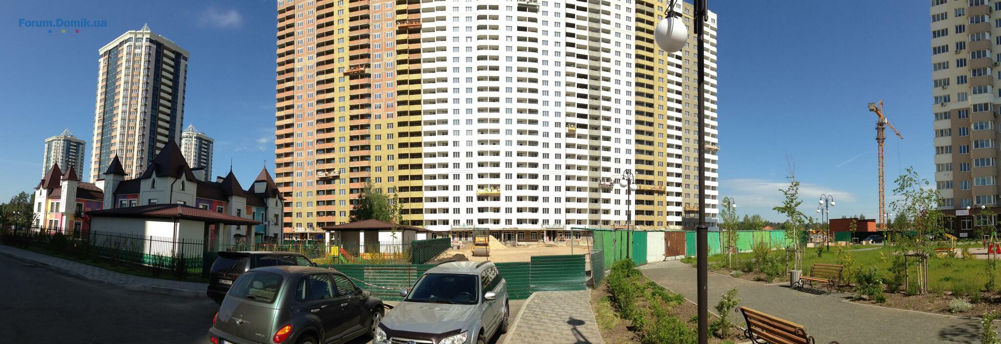

фото с другого ракурса

Цитата "q500":фото с другого ракурса
спасибо)

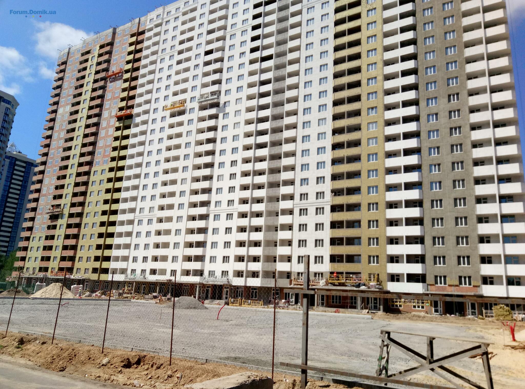

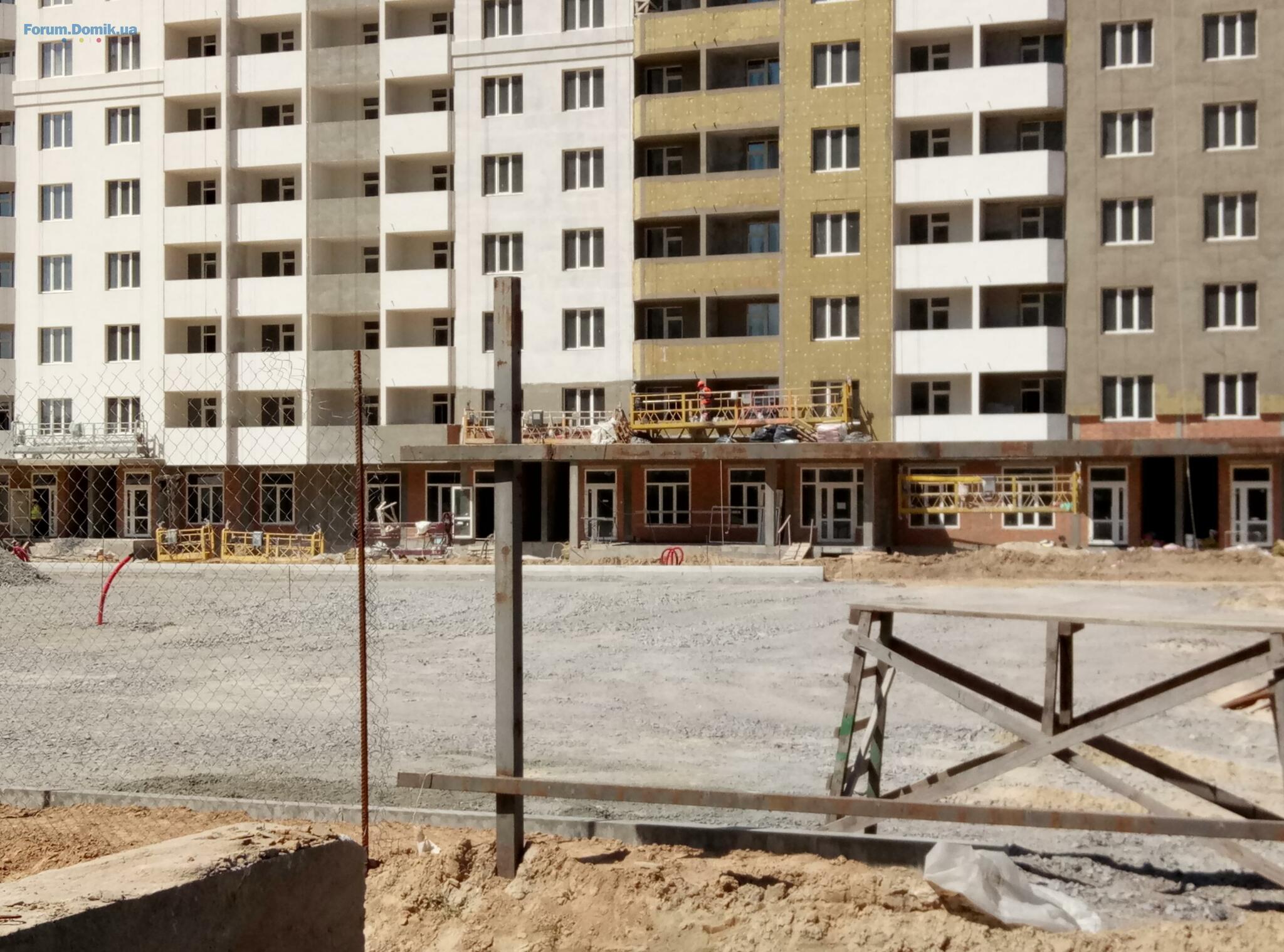

Всім сусідам привіт!
Вчора мав можливість відвідати майбутнє подвір'я і зробив пару фоток. Робота кипить і навіть на першій секції вчора працювали. Гадаю що буде введення в експлуатацію як і в 3-4 будинках з допрацюванням. Не міг втриматись і сфоткав наше "растаманське" Сільпо - як на мене дивне по вигляду, але реально веселе!
Біля дитячого садочку вже майже зведений каркас нового Торгового Центру.
Сподіваюсь що підняв настрій під кінець тижня!
P.S. Мав час прогулятися по вуличкам Броварів, повно позитивних емоцій: чисте повітря, велика кількість дерев, мало рекламних бордів. На відміну від Києва - це місто-мрія!

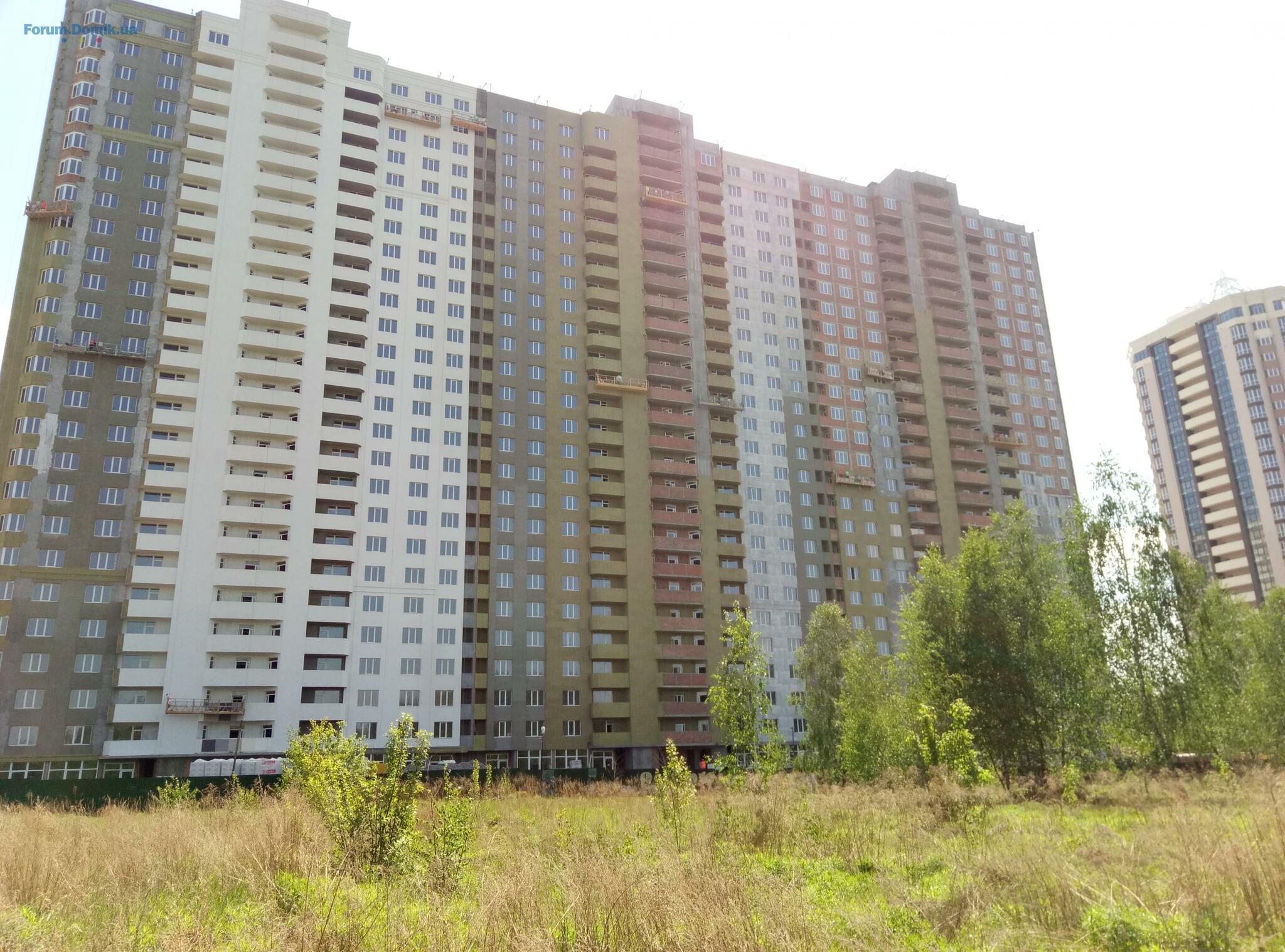

И еще немного новых фото,нам в ленту
