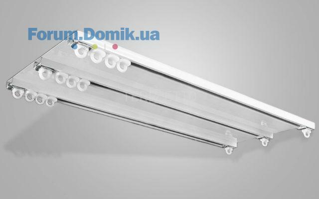

Типовое значение между краем стационарной рамы и створкой окна >30 мм
Но я не думаю что они будут БЕЗ прокладки прикручивать узкую раму прямо к бетону, т.е. наиболее вероятно что 50-100 мм фактически будет.
Профиль для натяжного потолка -- 25-37 мм (не настенный, а "серединный" с креплением к потолку)
для занавесок невысоких профилей от 10 мм навалом... делают между профилем для натяжного потолка и окном, тогда подвеса вообще не видно за краем натяжки.

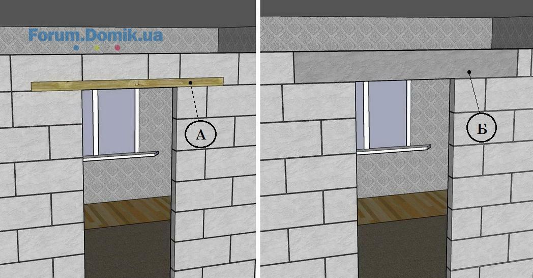

Цитата "ChLariska":georgg71 - Я так поняла, он писал, что дверные проемы без усиливающих элементов(перемычек)?
[attachment=0]kartinka-8-big-image4.jpg[/attachment]
Этот брус к примеру над дверью из кухни конечно поможет, но только с одной стороны.
Но на самом деле он только заставит делать антресоль меньше размером тк на самом деле блок высотой в два кирпича.
Там где я имел хоть какое то отношение к антресолям, всегда делался упор "ВДОЛЬ" стен-опор -- тк иначе "дно" опирающееся на такой брус над дверью и такой же паралельный поперек коридора всегда со веременем прогибался...
Обратите внимание на сопряжение кирпичной закладки и потолка только в двух точках...
Я бы поостерегся при таком решении вешать что-то на верх этой стены с консольной нагрузкой... == попростому крепить шведскую стенку с турником, или вешать бойлер... Такую конструкцию ожидаешь с внутриквартирными перегородками, да -- очень облегчает прокладку электричества под навесным/натяжным потолком.
Было бы интересно заполучить рабочие чертежи прораба... Но не с моим переговорным талантом

Domovyk, спасибо за фото!
georgg71, мне кажется, что если антресоль сделать над дверью без перемычки, то еще усилится нагрузка на эту стену и дверные коробки может покрутить, если не похуже. Но может и не так конечно, я не спец.
А кладка... главное, чтобы руками не разбиралась, как в том известном видео, где чувак разбирает кладку в новостройке за 5 минут без усилий.

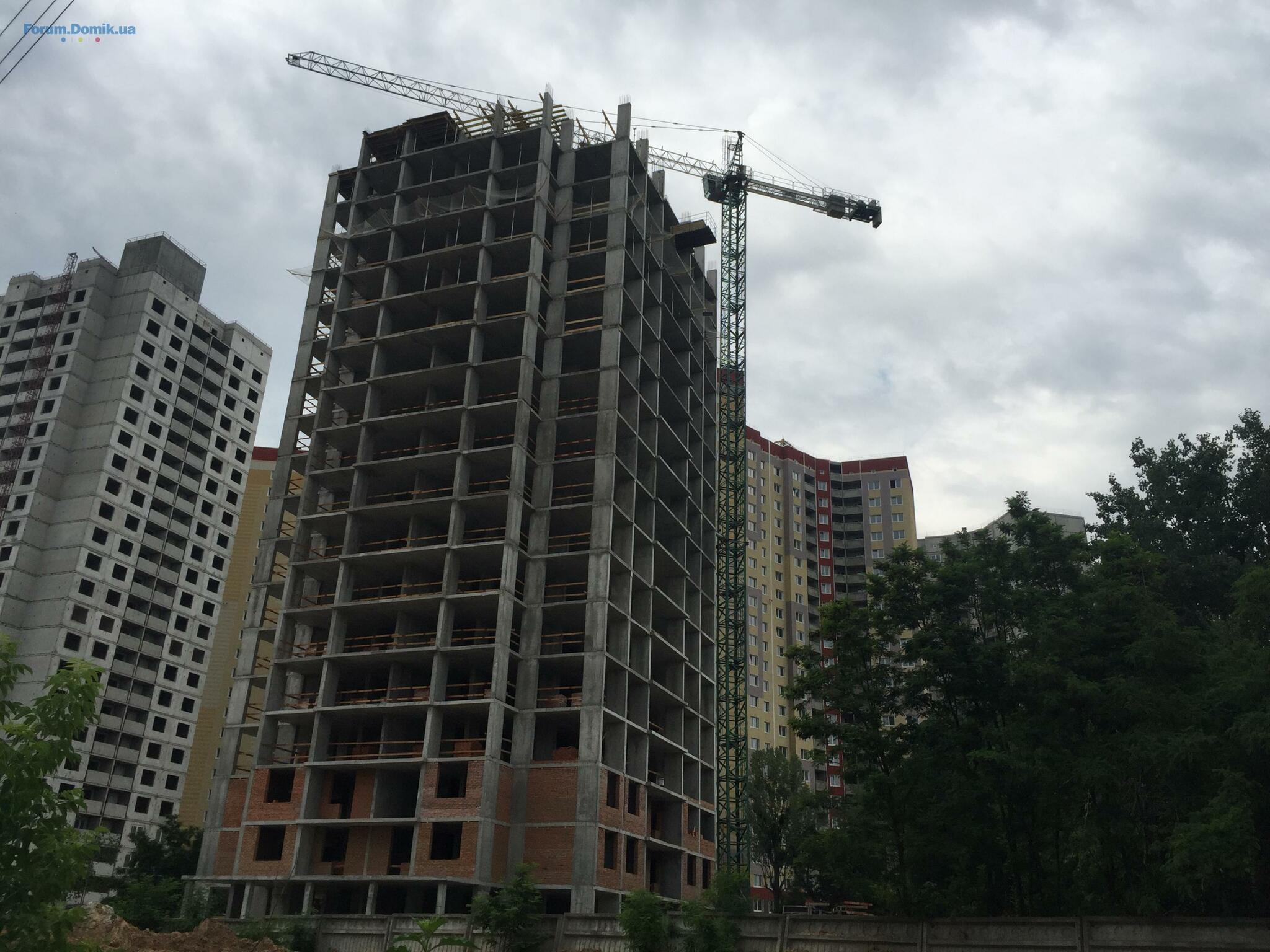

Вчера вечером. Закончили возведение вертикальных конструкций 18-го этажа (они стали заметно уже).

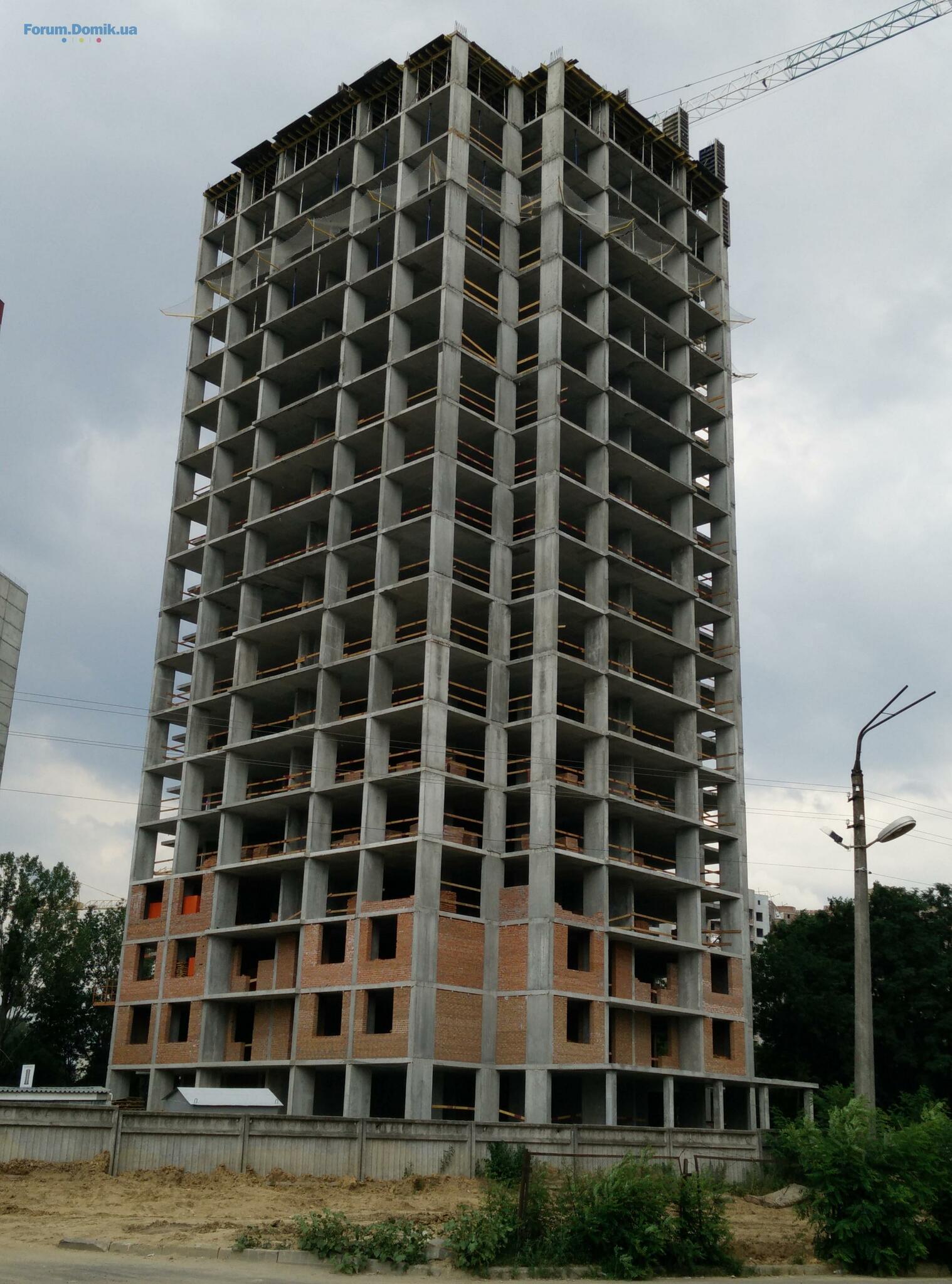

16:00- проводят работы по установке каркаса для заливки крыши 18-го этажа.
Будем надеяться за понедельник-вторник закончат 18-й.

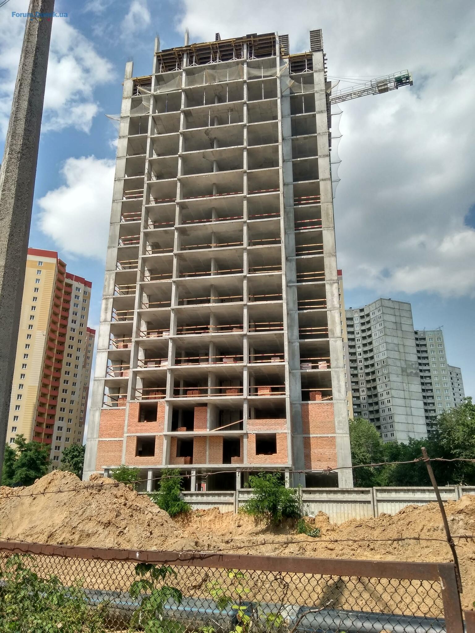

19:00 сегодня
