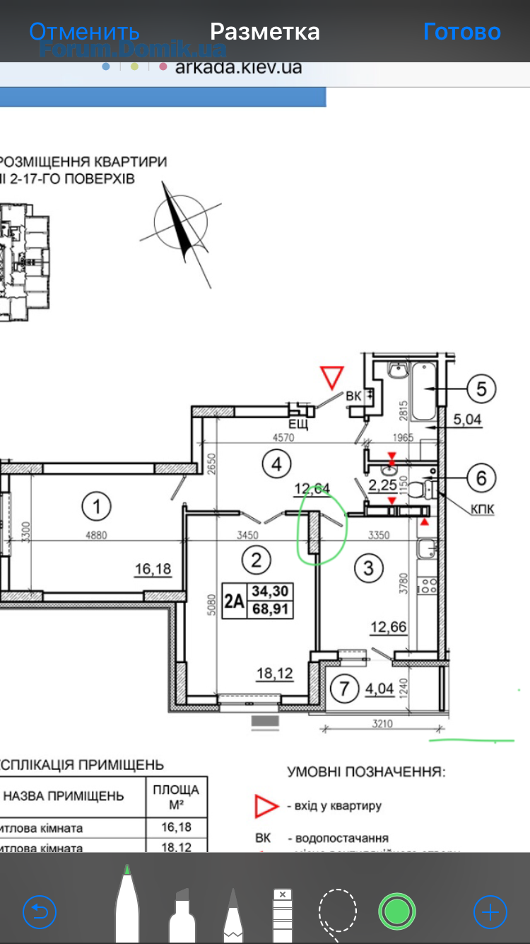

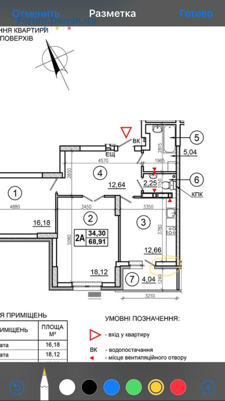

Цитата "Tanusja":[attachment=0]15EB95F5-61B3-4FA5-9F6D-81A67C375267.jpeg[/attachment]А эту часть убирать можно?
Эту часть убирать нельзя. Убрать можно только окно и балконную дверь. Все остальные части трогать нельзя.
Обидва виділені вами елементи в жодному разі прибирати / зменшувати / обрізати / модифікувати не можна! Це елементи монолітного каркасу будинку. Втручання у ці конструктивні елементи матиме наслідком руйнування будинку, оскільки саме ці колони несуть навантаження перекриттів, цегляних стін і тп.

если я правильно понял желтым отмечена фасадная стена с утеплением. НЕ НЕСУЩАЯ, а просто кладка из кирпича, которая стоит на монолитном перекрытии + швеллер (или бетонная балка) лежащая на ней как верхняя часть окна.
Менять их теоретически нельзя (фасад), но практически если вы собираетесь застеклить то этого не будет видно.
Неприятность в том что справа очень легкая перегородка и там придется делать основательную стенку и утепление. Ну и самом собой если расширите проем, то заменить балку...
Что бы это было законно вам придется сделать проект и получить разрешение, при этом в проеме все равно "должно быть" остекление. Даже если оно очень легкое и убирается в кладовку на все время кроме "инспекций"
Если что я не строитель и проектами не занимаюсь и вообще ключевые слова в ютюбе Земсков лоджии... он как раз за последний месяц выложил три видео по присоединению/утеплению лоджий/балконам.
